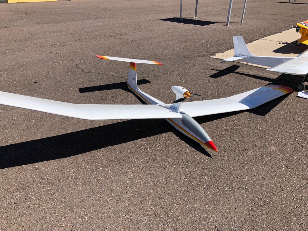

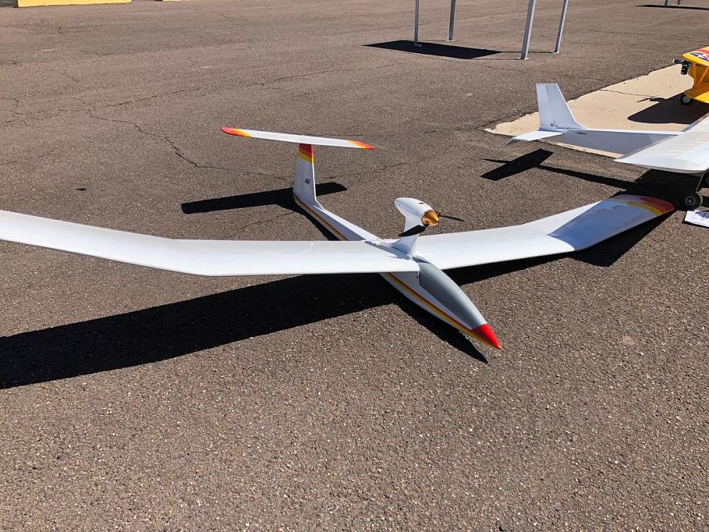

              • F22trainer
                Piper PhD
                • Mar 2018
                • 1484
                • Sun City, Az
ID:	197119 Polyhedral
