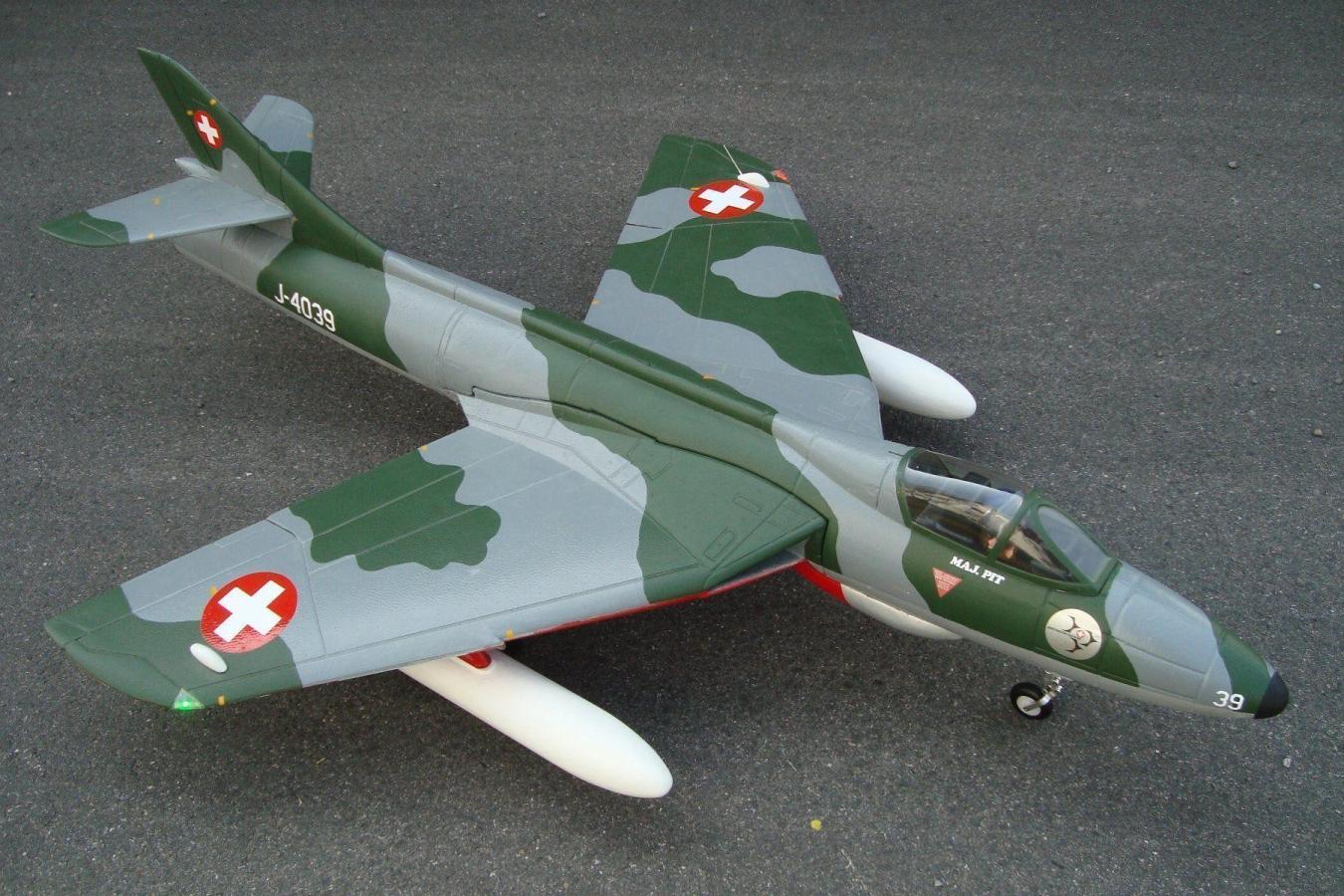

Trotzdem hätte ich einen Wunsch: Liebes Motion RC Team... Wenn Motion RC zusammen mit Freewing einen Hunter, optimalerweise eine SWISS HUNTER MK58 in solcher Qualität mit 90mm Impeller herstellen würde... ich wäre wohl der erste, der einen kaufen würde, ohne wenn und aber! Eine Lockheed U2 mit 70 oder 80mm EDF wäre dann mein 2. Wunsch. ;-)
