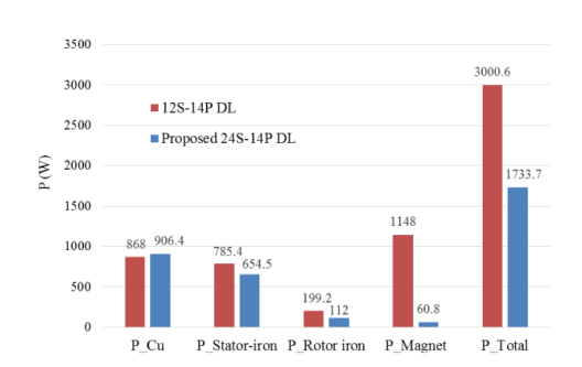

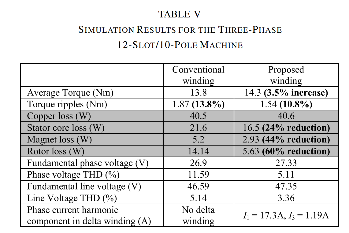

    Click image for larger version  Name:	attachment.php?attachmentid=829695&stc=1&d=1575574173.png Views:	0 Size:	28.8 KB ID:	430250
    Can you see P_Magnet ? There a difference of nearly 1000 watts of loss there.
    So I know he doesn't have any real data and is just falsifying to you guys. It's truly unfortunate his attempt to save face.
    The motors are also taking out the inverters with regularity. This is the YGE 320 he swears by with it. Even YGE Engineer Marian told the man its antiquated. Okon is wasting your time.
    I am the one that Contacted YGE so they could tell him so...Ralph Argued with YGE about their own drive and how it works....

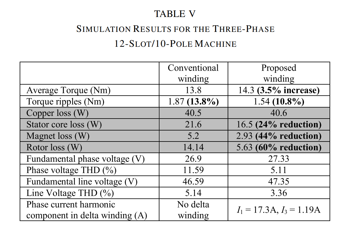

    • Click image for larger version  Name:	hybrid results.png Views:	0 Size:	186.3 KB ID:	430265
      Beachten Sie die Reduzierung der PM-Verluste. PM-Verluste erzeugen die Wärme der PM. Wenn sie heiß werden, geht die Flussdichte verloren, wie Duramagnetik ausführlich erklärt. Wenn die Drähte heiß werden, steigt der Widerstand dramatisch an. Diese Reduzierung der Permanentmagnet- und Rotorverluste führt zweifellos zu einem kühleren Rotor, der mehr Drehmoment liefern und die Durchsatzleistung steigern kann. Auch der Wechselrichter wird davon profitieren, da er ein definiertes Feld hat und so die richtigen Zeitpunkte für die drei Phasen erkennen kann. Darüber hinaus hat die Wicklung von Anfang an eine höhere Flussdichte und einen höheren Wicklungsfaktor. Bitten Sie den Dr., Ihnen seine „Volllastdaten“ zu zeigen, mit denen er dies getestet hat.
      Wie Sie sehen, halbieren sich auch die gesamten harmonischen Verzerrungen, sodass der Motor auch einen höheren Leistungsfaktor hat. Er entwickelt mehr Wirkleistung. All diese Verlustreduzierungen führen zu einer kühler laufenden Maschine.​

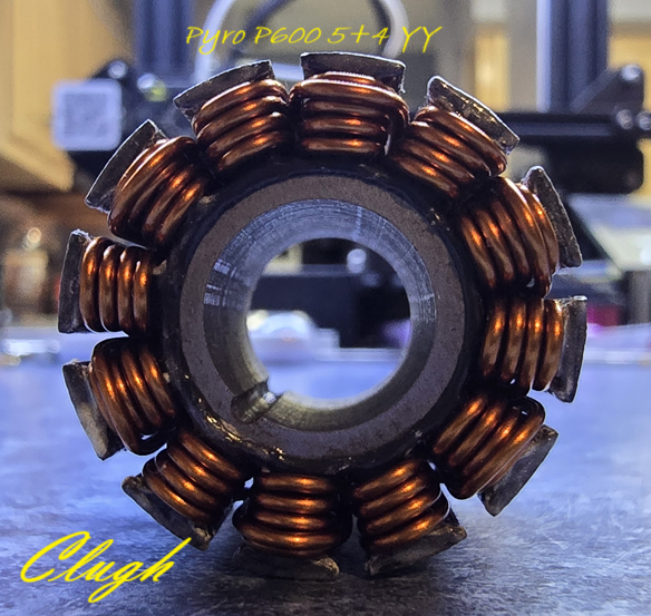

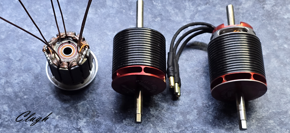

      • Click image for larger version  Name:	20250805_101744.png Views:	0 Size:	601.8 KB ID:	430275

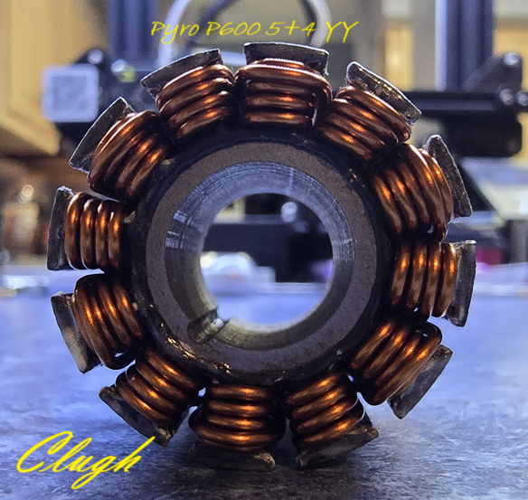

        The Kontronics Pyro motors I wind for F3A are contracted work for pilots that use a Brenner contra drive V4
        and specific inverters with specific settings. Dr Okon is not involved!
        This is a 2 layer 14 pole P600 5+4 YY. On the castle hydra Ice HV200 v2 at 10 degrees timing it is right around 910 Kv. You do not have to look toward my contracted works supplying custom wound powerplants for word class counter rotational coaxial drives . I have 3 or 4 of these and at least two 10 pole motors going out this week. I'm sure the hybrid winding would work very well on them but all by themselves they and the antiquated simpler winding they use are not part of the star delta discussion.
        Dr Okon your star - delta hybrid connection photo is a test wind with very small wire so how do you have FULL load data for your application? You have to have the real wire on the stator you run in the full load application. Where is the photo of that wind and the data at > 400 amperes????

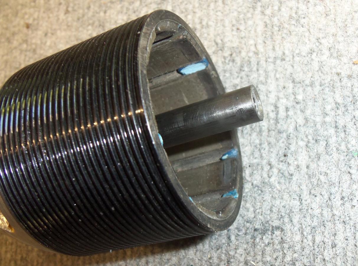

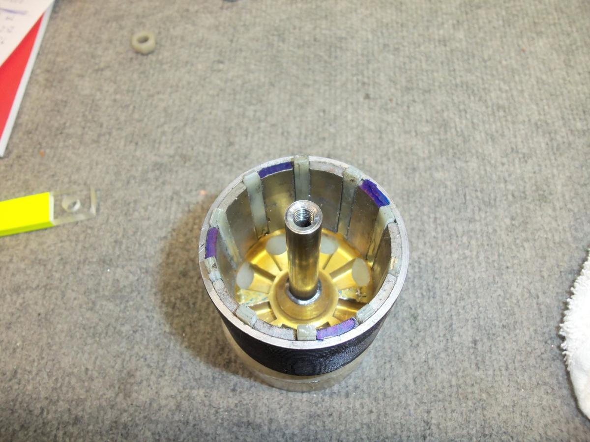

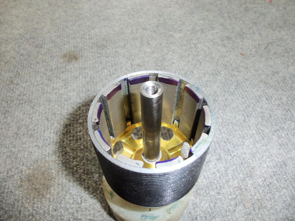

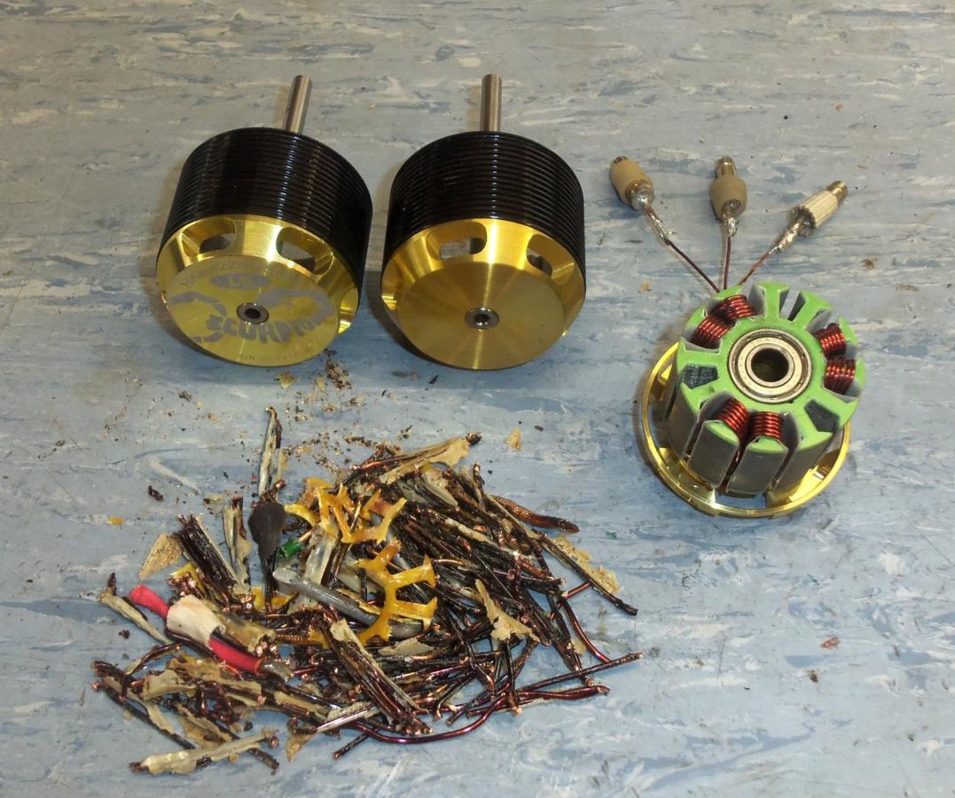

          • Oct 4th 2023 Dr Okon wrote about his 5050 speed plane motor.
            "Today a 5050 has returned.
            Fortunately, the warranty had expired.
            In any case, don't be fooled by the fact that the front of the wcklung still looks quite chic!
            From behind, a completely different picture can emerge.
            Interestingly, the Kapton inlays survived the heat unscathed, although some wires have melted off and their missing copper can be found distributed on the outside of the stator. Can happen at 470A peak.....
            You can also see that only 2 groups of a partial engine were affected.
            2x Blessing in disguise:
            1. The fat YGE Steller survived
            it
            2. The throwing winding, which was just quickly botched, has shown thatthe n spec deviates from the initial value by only 1.6% - that is, the magnets are still okay and a restoration of the object is worthwhile.
            It will probably be his turn in December.....​
            Again to the burned-out 5050: When spinning by hand, it shows a detent, which is not there with the engine completely intact.
            This in turn suggests that one or the other magnet is reduced in its strength.
            I don't have the equipment to find out exactly what's going on.
            The last time I had this was with a pyro - at first I thought that a magnet had come loose, which is usually the cause of a sudden snap. Unfortunately, the n spec could no longer be checked. In any case, the manufacturer, who apparently has a corresponding measuring device, showed that 4 of the 14 magnets were "dead" and all the others were also reduced in performance."

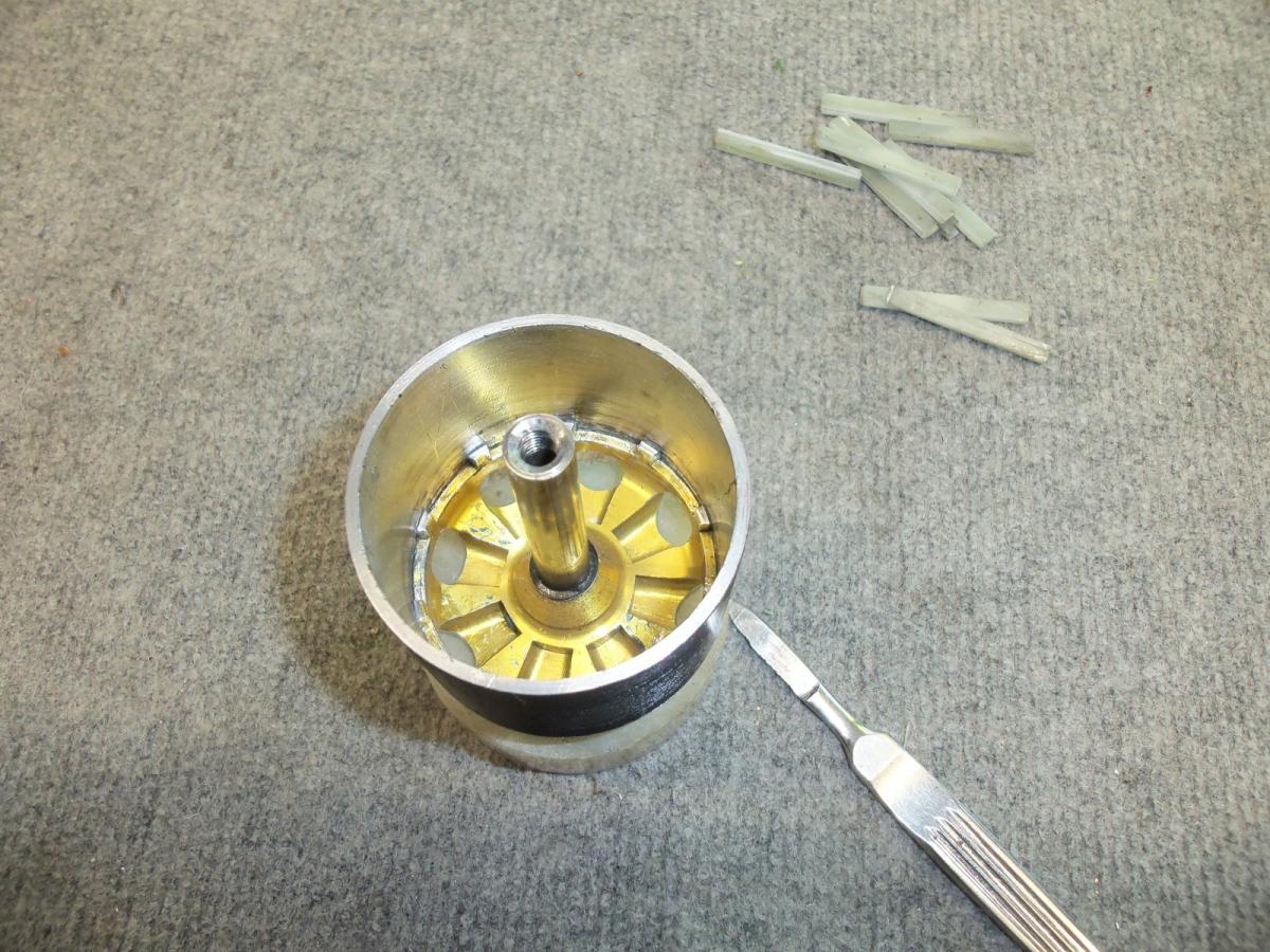

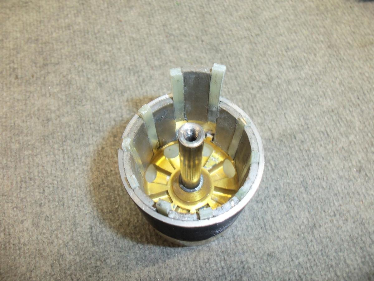

            • On June 15 2023 Dr Okon wrote this about another one of his speed plane motors.
              Here is a rather hopeless case, at least as far as the bell is concerned.
              Apparently, the motor has lost balancing mass, which led to collisions between the stator package and the magnets, at least in the interception arcs at the narrowest point of the air gap.
              The stator package was a good 300°C hot at the affected point according to the discoloration.
              The high-temperature GRP of the insulating discs and the slot inserts made of Kapton and also the two-layer coating of the wire have put up with this.
              4 of the magnets, at least at their lower ends - there they have become completely powerless.
              the error was noticed on the spot: the engine suddenly began to squeak under full load, which it had never done before.
              Unfortunately, this was the now multiple world record engine with 0.1 plates and a fairly light bell.
              I don't have the right spare part in stock anymore and Georges is also retired.
              But I now have 2 years until the next WR attempts to come up with something.​​"

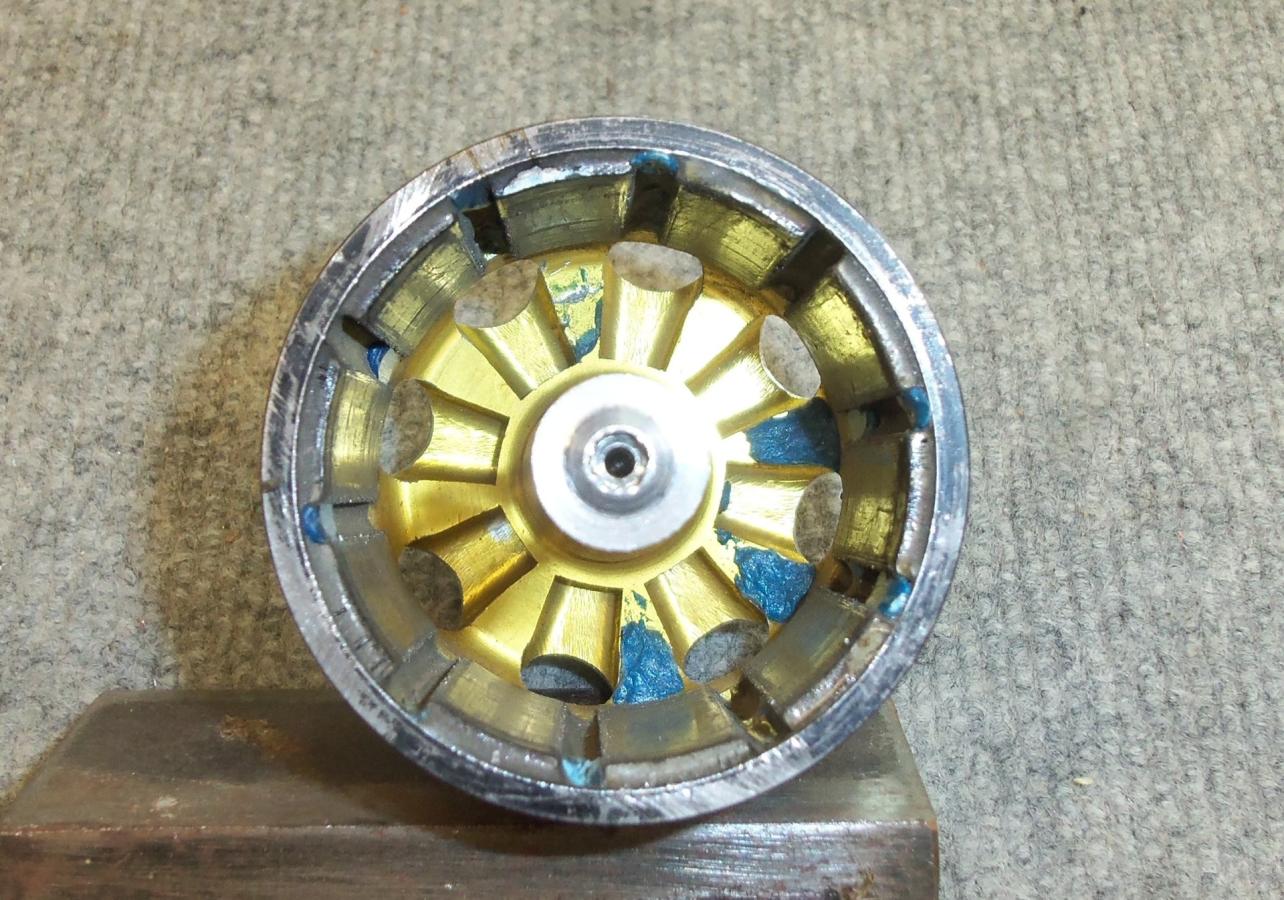

              • On July 7 2023 Dr Okon followed it up with:
                "The plan for the repair of this engine is now in place.
                The defective original magnets are replaced by the 6% narrower ones of the HK 4540.
                The magnetic mass decreases by 7g as a result.
                The reason for this is that now only N35 SH magnets are used, but my 4540 "spare parts" still come from the times when N50EH were used.
                It will be interesting to see what changes will be observed with the narrower magnets.​"
                And then on July 8 2023
                "The new magnets are in and the motor is running again.
                The good old N50EH are actually a bit stronger than the parts installed in the factory 5040.
                Fortunately, the n spec has even dropped minimally despite the slightly lower coverage.
                In other words, since the stator side has not been changed, the torque has risen relatively high.​"
                Finally it was followed up on the July 11 2023
                "In the end, the overall package has even become a few 1/10gr lighter.
                The concentricity is also top with 10S, there are almost no vibs noticeable.
                Now I'm waiting for suitable batteries for a full load test."​

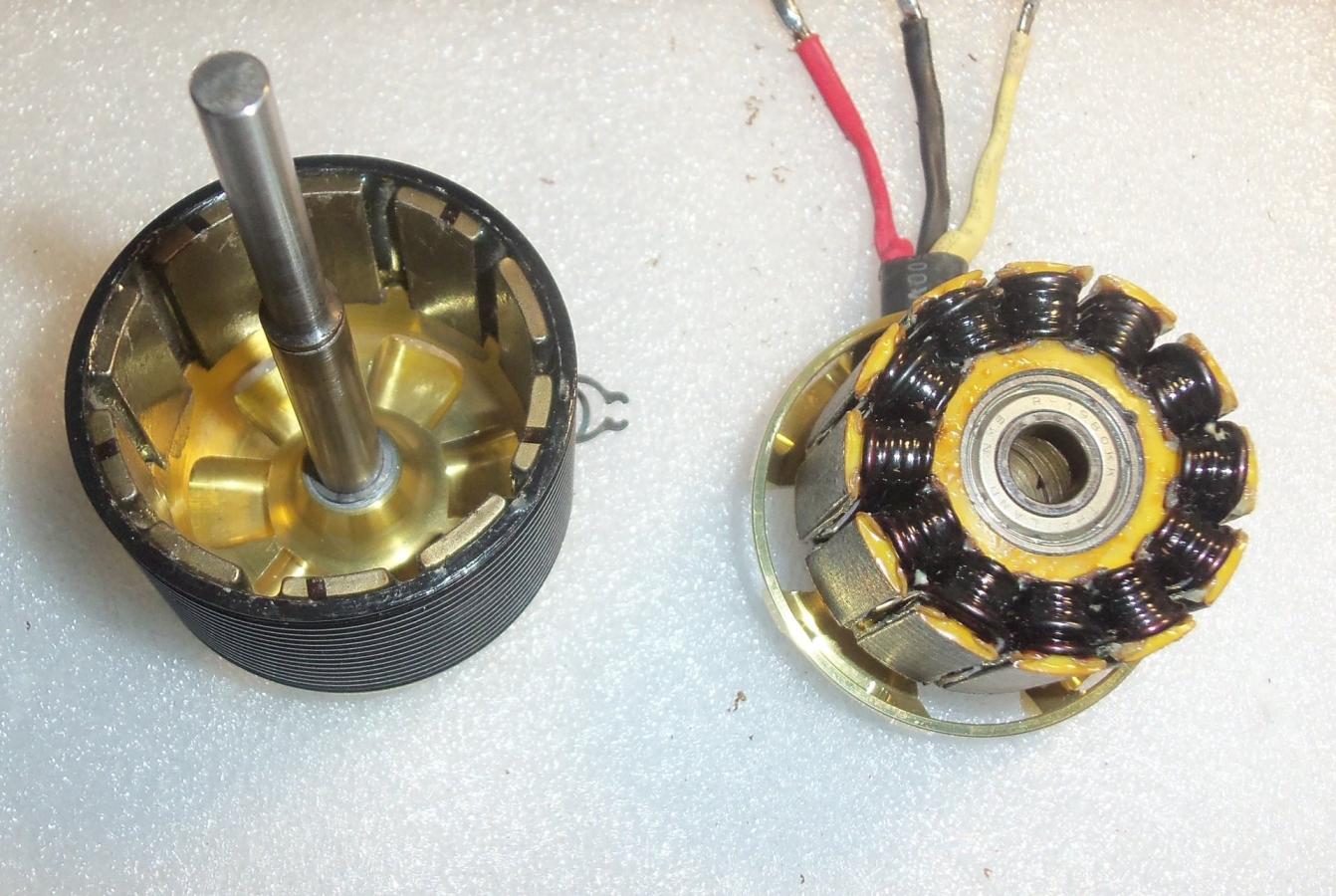

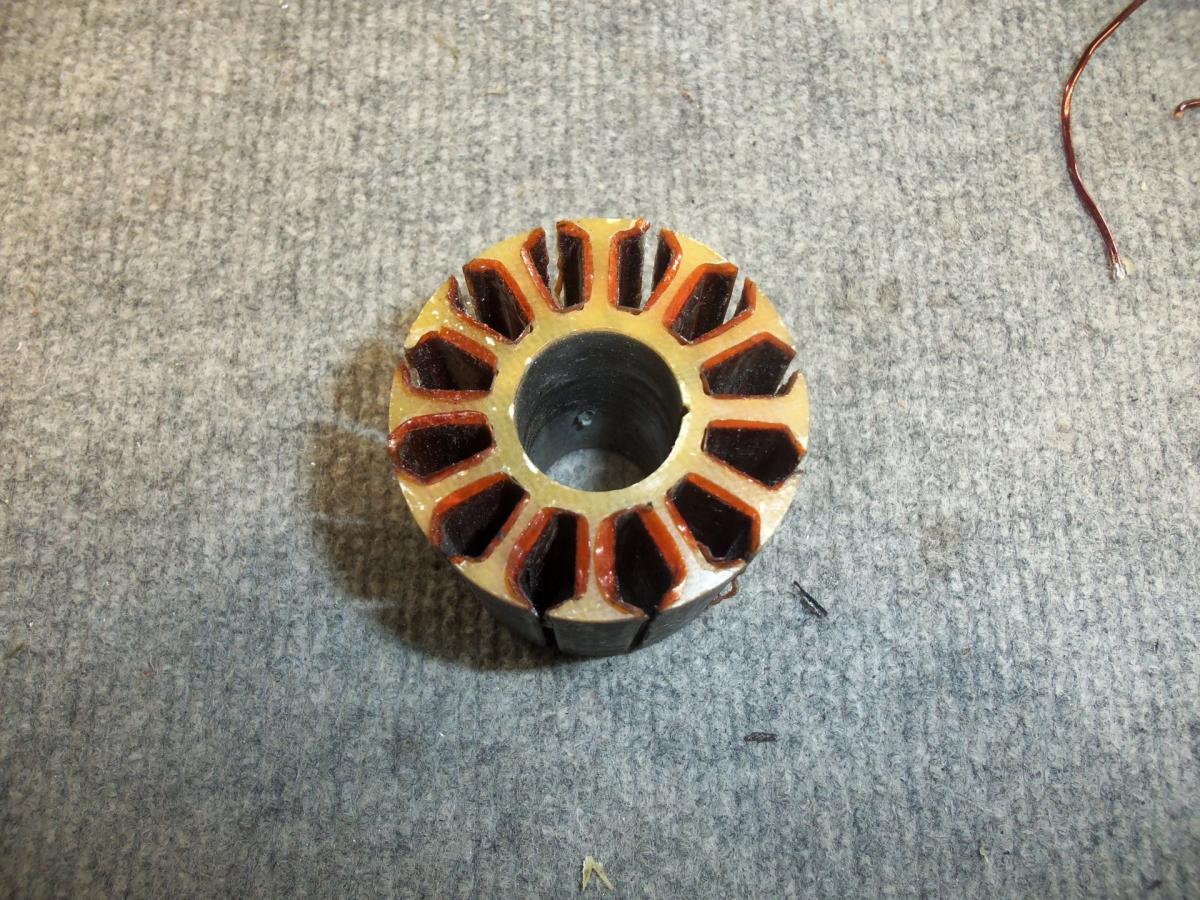

                • On November 14th 2023 Dr Okon wrote:
                  "The next candidate is a completely overloaded HK 4225,
                  which did not pass the 1000V test.
                  It should have 530-550/V again in the end.
                  According to my data, a 7+6x1.32YY fits pretty well (535/V on the YGE 18° fix)

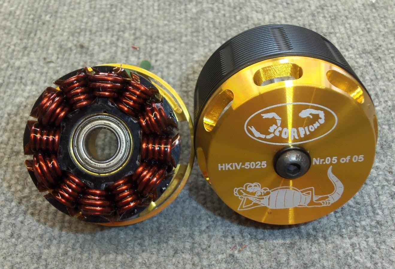

                  On Nov 16 2023 he wrote
                  "The 5025 for the transmission is now ready for testing.
                  The "cooked" 4225 has also been completely dismantled in the meantime.
                  Even the insulated discs just crumbled. The fact that the paper was completely muddy was to be expected anyway.
                  With new insulating discs and an "n-spec determination winding" and a brand-new bell for speed comparison, it is also waiting for its test run.​​
                  The 4225 is not yet: the n-spec is 10% higher with the grilled bell than with the new one.
                  So it is replaced. In my opinion, the kits from my box even have the N50EH magnets in them.
                  In addition, there is also Kapton in the slots, new bearings and the 6+7x1.32YY.
                  it will thus surpass the best of the current factory engines"

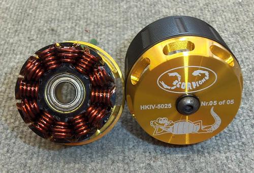

                  • By the 3 of Jan 2024 the Dr Okon post this.
                    "Since Christmas, I have had the opportunity to take a closer look at apparently weakened magnets.
                    In my "warehouse" there are still some magnet sets that have obviously suffered in use and also new ones of the same size. They will help me to become more familiar with the device and the results.
                    Should be interesting.
                    And I have another interesting test option for the motor checks in addition to visual inspection, 1000V and ns determination.​"
                    But he reports in 2025 to Localmatador on the same forum this is posted on that a wind that halves pm loss and generates 3.5% more torque his application has no use for...

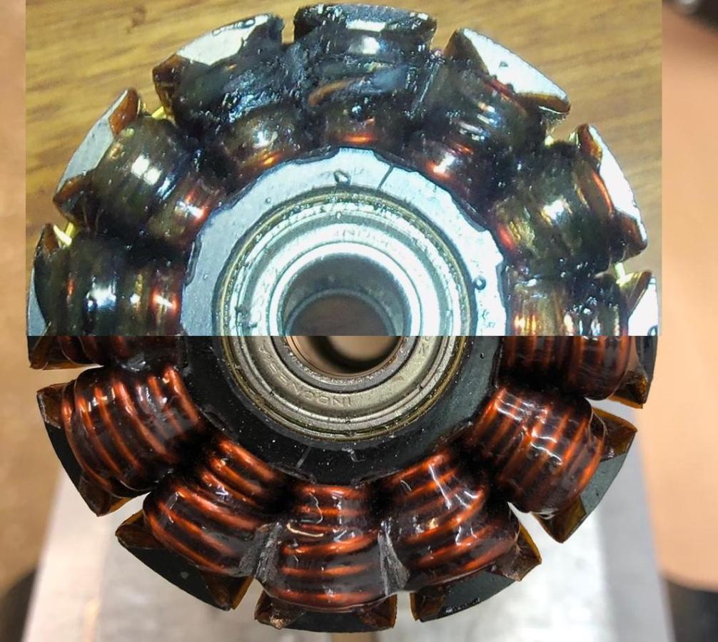

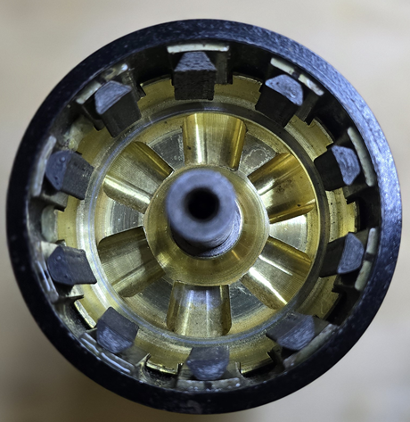

                      • Click image for larger version  Name:	fetch?id=430332.jpg Views:	0 Size:	255.7 KB ID:	430340

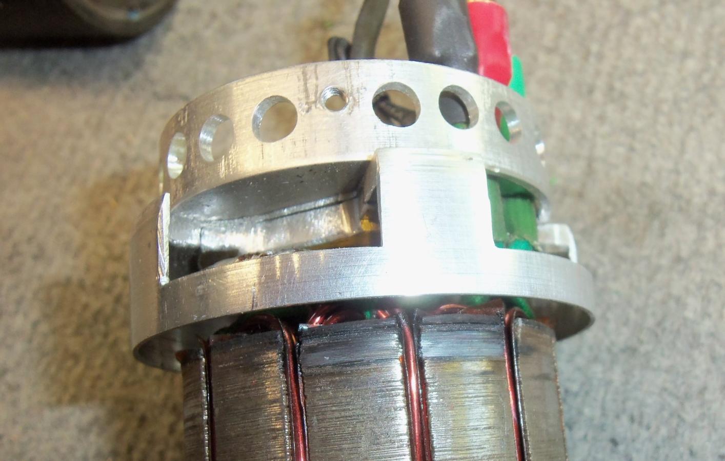

                        This motor is of particular interest when he speaks on our use of thermally conductive material to secure the wire
                        I find it totally interesting that his German comrades question it but not his use of UHU construction epoxy that is a pure insulator and not thermally stable at the applicative temperatures.
                        Crocoworld's motor forum is a totally hilarious place to dwell if you want real answers about an electric motor. These hot hand grenades posted are the reference machines there. Look! It is fully equipped with a general construction epoxy as the securing agent that traps the heat in the wires and raises the resistance. I wonder what pilot was lucky enough to own the tinder box insulation.

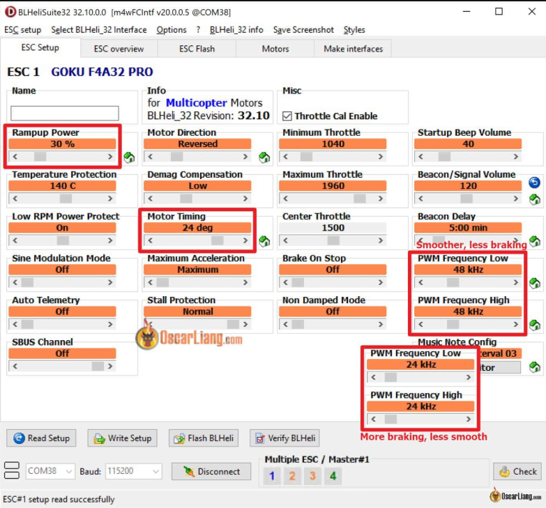

                          Look at the BLheli 32 programming suite and then look at your 320's and all it lacks in terms of modern day inverter capability iT also has a very slow processor compared to a 32 bit Atmel Based drone inverters made for fast 10 and 14 pole outrunners
                          Click image for larger version  Name:	image.png Views:	0 Size:	438.4 KB ID:	430344
                          • Its not even close Dr .
                            A YGE 320 can drive 16 Khz max pwm the F4 Atmel processors can drive 128 Khz. It has much more ability to stay in sync than the turnigy brained yung generation 320

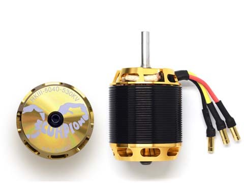

                              • Running the motors in dual 3 phase certainly delivers more through put but it also attenuates noise and also cools the rotor and magnets. You can optimize it further to reduce common mode voltages by amending the transistor firings.in the truth table. You can also cascade the inverter bridges for sub harmonic elimination. (S.H. E.).
                                In your current form factor of a 5050 to get more out of the wire you have to leave a dual layer wye. You can get so much more out of the pasta windings if you wind 3 to 4 layers. or amend to the hybrid or single layers with slot wedges or the right stator geometry.
                                • Was Sie also bekommen, ist ein Verschwinden, keine Erklärung und irgendein nordischer Mist in Ihrem Avatar?...

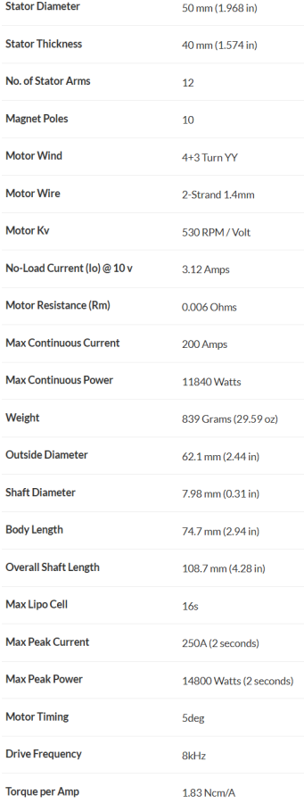

                                  How are you making any real torque when the motor magnets are well exceeding 200C which is the working temp for an N50EH. Its funny because a HKIII5040 is wound with 2 strands of 1.4mm wire in a 3+4 YY
                                  The idle current of 3.10 amperes @ 1o volts but it runs at nearly 70 volts where the pasta conductor proximity monster is probably around 9 to 12 amperes at least
                                  The Kv is 530 and the resistance is 6 milliohm. The max current for the motor is only 2oo amperes at 16s lipo. The max power delivery is only 14.8kW for 2 seconds....
                                  If you examine your logs then Its grossly overloaded in your application of a 600 km/h speed plane from the start. How do you figure it doesn't need any help and to burn the enamel off takes 240C with the wire scorpion claims to use. It takes well over 200C to kill an EH grade magnet Dr Okon...
                                  You skipped class today.... because scorpion power systems has a dyno and has already rated the 5040 in 1.4 bifilar YY at 11.8kW continuous....u need at least twice that to really see the 20kW you claim under 100C
                                  You better try a maxon gearbox from US Bruder.​
