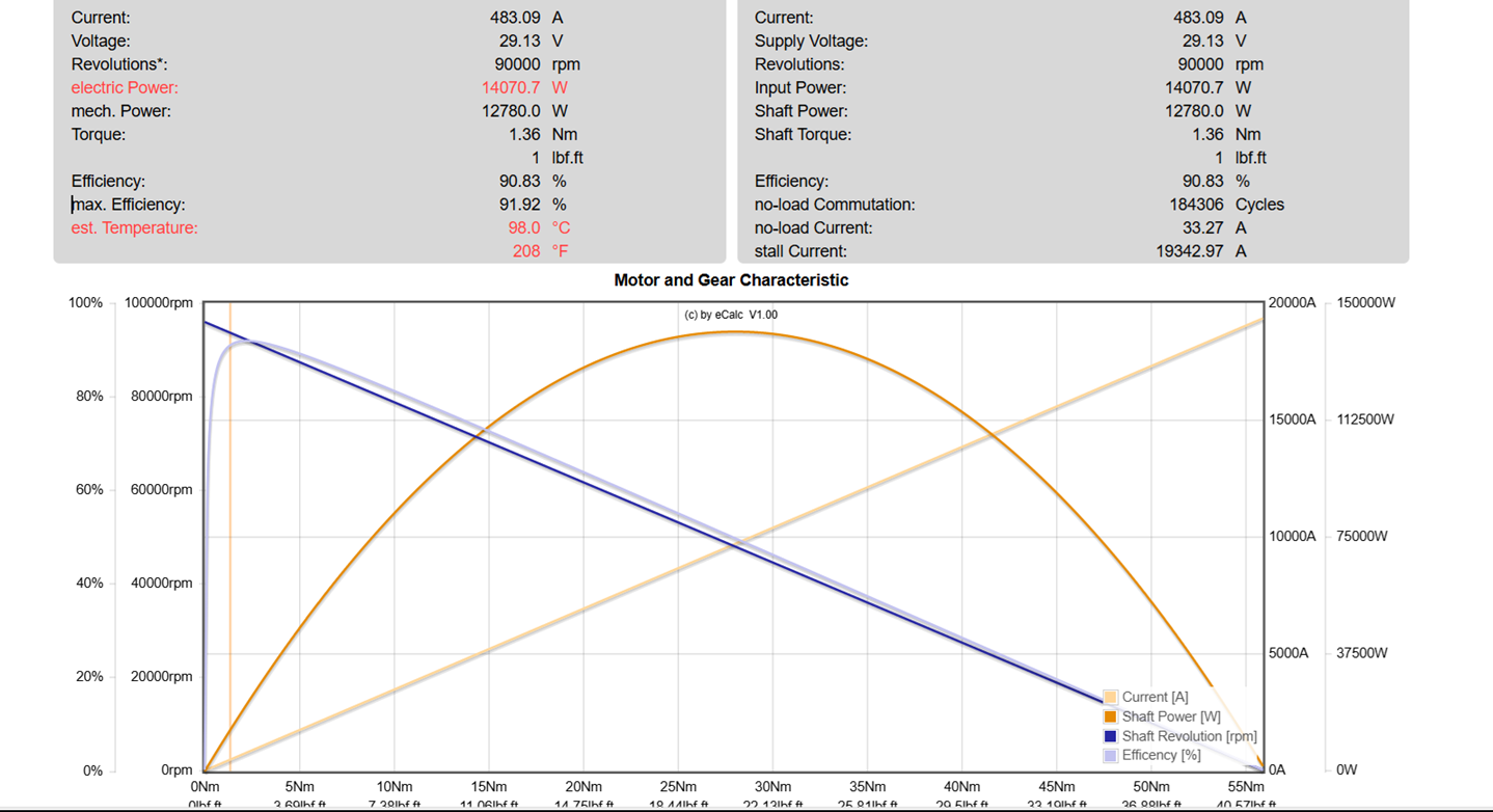

          Click image for larger version  Name:	fetch?id=431895&d=1730810065.png Views:	0 Size:	297.6 KB ID:	431974
          Keine entfernten Leitartikel dazu für 816 Gramm, Dr. Das ist unter 100 °C, also ist das kontinuierliche volle Leistung. Eta 90.83

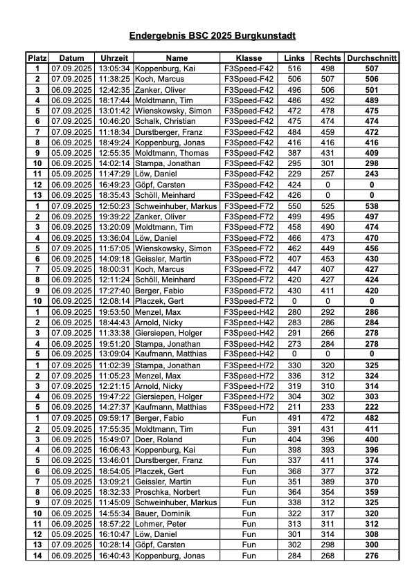

                                Click image for larger version  Name:	endergebnis-bsc-2025-burgkunstadt-jpg.13065764.jpg Views:	0 Size:	236.3 KB ID:	432086
                                Hallo Dr., mir ist aufgefallen, dass nur ein 72-Volt-Flugzeug die 500 km/h-Marke überschritten hat. Marcus und Oliver, die mit 72-Volt-Motoren von Power Croco Scorpions ausgestattet sind, waren nicht nah dran. Kai schaffte beim schnellsten Flug nur 516 km/h. Markus Schwienhuber hingegen flog im Schnitt 31 km/h schneller als Kais 42-Volt-Flugzeug und 111 km/h schneller als Markus Kochs 72-Volt-Flugzeug. Oliver war etwas näher dran, aber immer noch weit weg. Es ist seltsam, dass Markus Schwienhuber im Thread überhaupt nicht erwähnt wird, obwohl er insgesamt am schnellsten flog. Bitte sagt mir, dass Crococoworld den Mann nicht verheimlicht, nur weil etwas anderes an der Nase seines Flugzeugs ist. Welcher Motor ist in seinem Flugzeug? Ich raste aus, wenn es kein Scorpion ist. Und in eurem Forum wird seine Geschwindigkeit auch nicht gemeldet. Aber wir können die Ergebnisse​

                                  #4436
                                  Er flog einmal mit 550 km/h, einmal mit 525 km/h. Dein Freund meldet sich nur selbst, hatte aber nicht die schnellsten Flüge bei der Veranstaltung.
                                  Wo ist Markus Schweinhubers Flugzeug? Was war darin?​

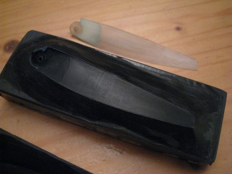

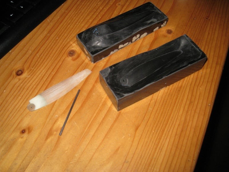

                                          #4440
                                          On 6/21/2014 Tjarko wrote:
                                          Negative molds were made from the 3D printed master.
                                          I cast them in the following order:
                                          layer black mold resin
                                          2 layers 160 gram/m^2 glass
                                          fill with epoxy/bird sand mixture
                                          2x160gr glass
                                          a thin layer epoxy microballoons.
                                          It looks like this.
