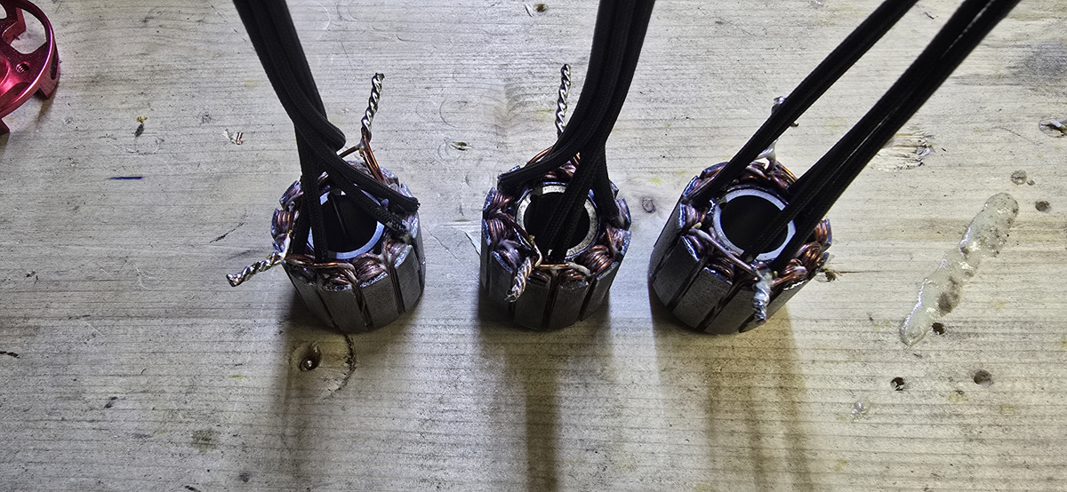

Ihnen wurde in der Theorie der dicken Zähne immer noch nicht erklärt, warum die zahnlosen Zahnräder 2260 und 3040 so gut funktionieren, wenn dicke Zähne und offene Nuten die einzige Möglichkeit wären?
Wenn Sie jetzt eine intelligente Antwort erhalten, die diese einzige Möglichkeit nicht irgendwie widerlegt und stattdessen einen Haufen Trugschlüsse enthält, wäre das einfach großartig. Es ist die perfekte Frage.

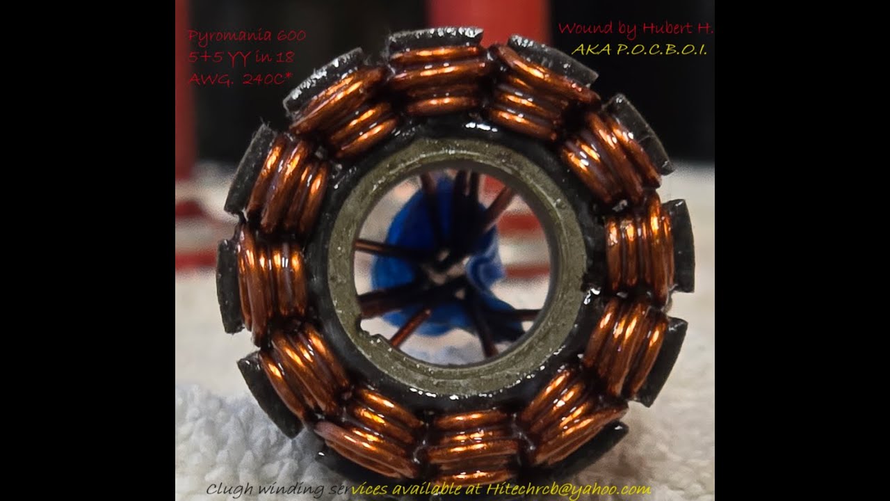

Durch doppeltes Invertieren des Hybrids können Sie meiner Meinung nach die IEEE-verschobenen Wicklungssätze einer 12N10P-Stern-Dreieck-Migration auf den 24N10P nachbilden und gleichzeitig die 7. Harmonische dämpfen. Dadurch wird der Wicklungssatz um weitere 30 Grad gedreht, genau wie der 5-Nut-verschobene Wicklungssatz.

If thick teeth are his answer then the Kontronics and Xnova are the answers already over the scorpion. They both have an excellent combination of copper filling ability and thick iron teeth to wrap for max flux density, so what are you still debating about there???

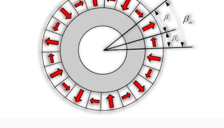

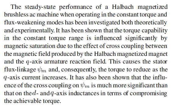

Here is a 10 pole Halbach array. The relationship between torque and magnet ratio in the Halbach is not linear. The smaller ratio will give a more sinus bemf and it will make lesser torque than larger ratios which create more and more of a BLDC signature which walks away from the idea of sinus bemf to minimize high order harmonics. Running it with a sinus inverters for minimal commutation ripple is also out the door with the larger ratios. The Halbach field weakening capability is also dictated by the stator design. Typically in that real of operation it is limited. It is not like other surface mounted pm rotors in that reguard.
The fact that the Lucas Halbach 14 pole ratio is probably around .5 the bemf is probably quasi sinus but it wont make more torque than the native 41 LMT stator. ASK him.... Id almost bet money on that. Even though it is not constant. More torque comes at a higher ratio. This quasi sinus as we already know isn't ideal for six step drive for minimal torque ripple or maximum torque density. Once you amend it to a larger ratio you lose the quasi sinus signature thus any benefit of attenuating the higher order harmonics. .

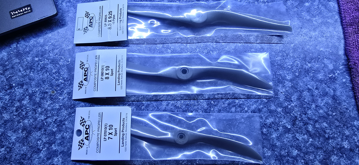

I don't see any 7 x 10's turning there so you should ask him all these things concerning a Halbach rotor with smaller magnet ratios. I don't see any results at all.
Its eazy to type.. but, the pilots need to be shown some results !!

See this is what happens with the "leaders' . Your still waiting on 20 pole results then the Halbach is injected into the discussion but when the right questions are asked about it the remote responses go dormant.
I'm waiting here with the 7X10 APC and others what you A-boys going to do????Its eazy to type!
I want the proxy war ladies.....
So stop running your mouth at the keyboard and load them up.

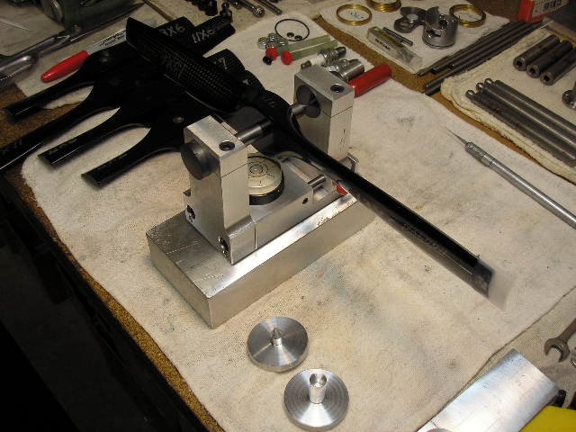

At one point Jimmy had quantified the necessary hp to turn a certain pitch at different diameters. He had at least 3 fully functioning mechanical measure test stands. He used the Falcon line of carbon fiber props as one type of loading and would cut them down successively and balance them. Ill have to look in old emails to see if he left any data on the subject matter of the props and required torque to turn them a certain rpm.
