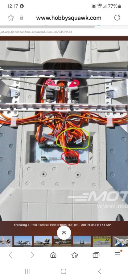

    So for my understanding
Name:	Screenshot_20240720_121743_Samsung Internet.jpg
    Yellow goed to the reciever using Y harnasses.
    Red is removed?

      I still use the board for lights, flaps and sweep.

        But if not, you run the yellow servo wires to the reciever right?

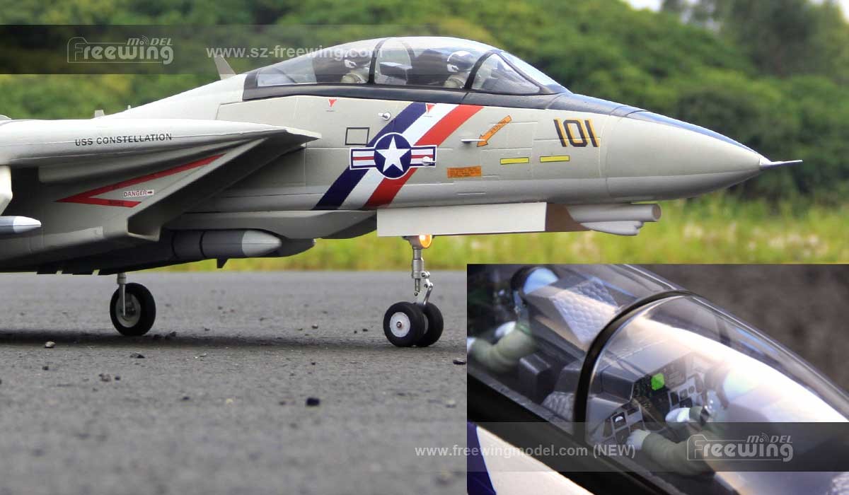

                      Bild dazu...
                        • 5397
                        #151
                        You got the 80mm not the 64mm....
                        Originally posted by EDF-Jetpilot
                        neue Lieferungen inkl. RIO
                        Bei meiner Lieferung von vor 14 Tagen (Schweiz) ist der RIO, also der "zweite Pilot" auch dabei... das hat mich sehr positiv überrascht!
