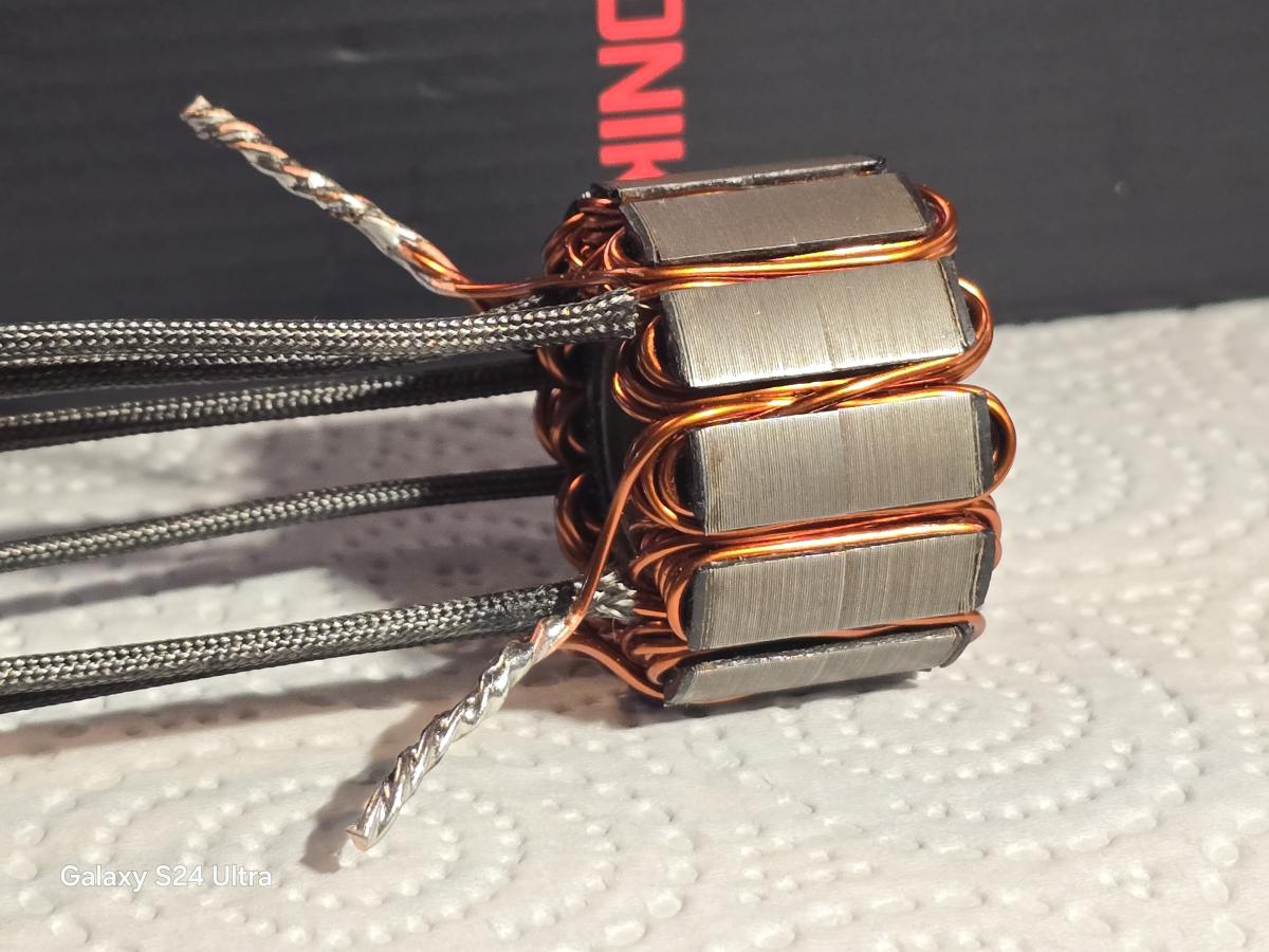

      Powercroco
      UserUnfortunately, it will take some time before the engine can really be tested.
      if it shows that the direction is right in terms of speed and power, it then gets the final stator length and, above all, a lot of copper in the slots. The 2x1.32 is enough to get the expected performance through in the test, but there is a lot more to it if you can take more than 2-3 days.
      Possibly not with this fully symmetrical winding, but with a "cup winding".
      VG Ralph

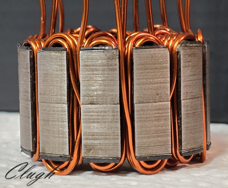

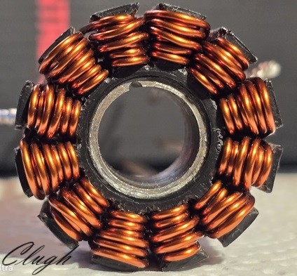

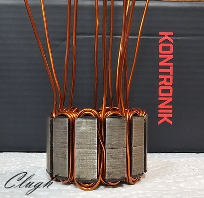

            For the reptiles....
            Bert hat ein 5+5 YY gemacht. Ich habe das Foto auf Photobucket verloren, aber ich glaube, er hat ein 4,4,1,1 gemacht und die letzten 2 Windungen an jedem Zahn an den Kanten angebracht. Ich mache 4,4,,0,2. Ein 4+6 YY in 240C 18AWG für meine 10 Windungen, wodurch mehr Draht tiefer im Schlitz unter der Spitze der Hämmer bleibt. Dadurch haben Sie auch Platz für halbmagnetische Schlitzkeile. Sie sehen, dass es einfach ist, 2 Nadeln in die letzten beiden Windungen zu setzen und das zu beenden. Das sind 8,23 mm^2 Kupferquerschnitt im Schlitz. Sie können berechnen, um wie viel das die Werksfüllung überschritten hat, aber das hat gut funktioniert und etwa 4 kW bei 80-90 Ampere erzeugt. Das YY ist nicht meine Wahl für einen Sechsgangantrieb, aber ich gebe ihnen, was sie bestätigen, dass es derzeit bereits wirklich gut für sie funktioniert. Ich habe jedoch bereits den 3-7 Wye to Detla-Hybrid getestet und bestätigt, dass er zumindest mit Pyros läuft. Ich hatte noch keine Zeit, den KV zu testen, werde dies aber tun, wenn diese an die Jungs gehen. Das bedeutet natürlich, dass Einzelschaltungen und Hybride auf dem Prüfstand folgen werden, und ich gehe fast ohne Angst davon aus, dass sie bei relativ hohen Drehzahlen mit den von ihnen verwendeten Sechsgang-BL-Heli-Algorithmen besser abschneiden werden.
            In english....
            Bert did a 5+5 YY. I lost the photo on Photobucket but I think he did a 4,4,1,1 and put the last 2 turns on each tooth on the edges. I do 4,4,0,2. A 4+6 YY in 240C 18AWG for my 10 turns, which leaves more wire deeper in the slot under the vertex of the hammers. This also gives you room for semi-magnetic slot wedges. You can see it's easy to put 2 needles in the last two turns and finish that off. You can see that with those last two turn it is well filled with copper. That's 8.23mm^2 of copper cross section in the slot. You can calculate how much that exceeded the factory fill by, but this worked fine, producing about 4kW at 80-90 amps. The YY is not my choice for a six speed drive, but I'll give them what they confirm that it's currently working really well for them already.
            I did the outside Transistional wire Ralph. That will lock the last 2 turn down beneath the hammers. There is plenty of room. I don't need to be in the leak zone.
            However, I have already tested the 3-7 Wye to Delta hybrid and confirmed that it will run exceedingly well at least with Pyros
            I haven't had time to test the KV yet because I have to get these out this weekend, but I will do so when these go to the guys tomorrow I guess 😆. Of course, that means single shifts and hybrids will follow on the dyno, and I expect almost without fear that they will perform better at relatively high rpm with the six speed BL heli algorithms they use than this 10 turn dual layer from Bert which has already stolen their heart. 💚
            To me he is the best winder for the hobby engines in Germany. He clocked the 10 turn at 970 Kv @ 18 degrees but im sure the will run auto timing. That hybrid test sure sounded close to 1000 Kv if my ear has any experience but still I didn't confirm that.
            Considering I had to remove epoxied wire from the stator then sand the excess enamel in the slots flat it think it looks pretty good. Ill dip it 2 times in high temperature epoxy once I terminate it. The wires wont move.
            So for now please enjoy the photo and our worst impression of a copy shop. I'm personally more excited to see finally and honestly SL variants and hybrid beside it on a real performance data log. That comes soon from excellent pilots.
            "Pocboy" got get back with pyromania 🤧 I'll talk to the reptiles much later this evening. On to termination and then to finish the 650 that's 90% complete and will exceed pyro factory competition motors copper fill with 16 turns of 17 AWG. Both very nice handwound motors coming out of the USA as far as I'm concerned.
            Thanks for your time and patience. 🖤

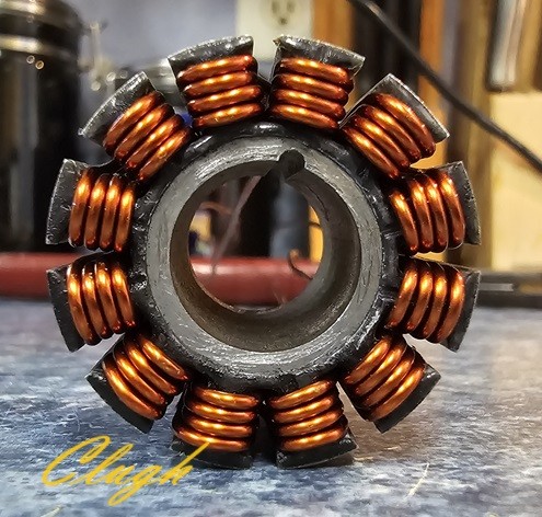

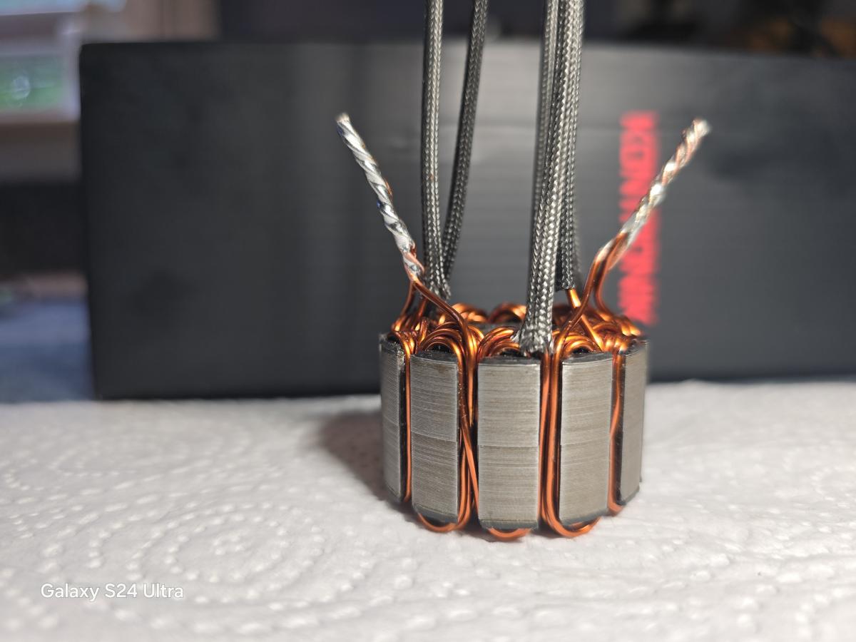

                  Click image for larger version  Name:	20240603_004313.jpg Views:	0 Size:	45.6 KB ID:	404248
                  PYROMANIA
                  8+8 YY in 17 AWG
                  CCS 16.62mm^2
                  67% more copper surface area in the slot than the standard 650.
                  Für die Reptilien hier ist ein Pyro, der den Standard-Pyro um 67 Prozent übertrifft, und der Wettbewerbswind ist ungefähr % bei 16,62 mm^2. Ich habe den Stator abgeschliffen und 180-Grad-HTPLA-Endplatten hinzugefügt, was wirklich gut funktioniert hat. Ich hoffe, die Reptilien mögen die gefüllte Doppelschicht. Diese Drähte reißen nicht, das verspreche ich Ihnen. Ich kann mehr unterbringen, aber das hier hätte an den werkseitig emaillierten Stator gepasst. Ich wusste es nicht und wollte sicherstellen, dass es passt, und das tut es ziemlich einfach.
                  Ich hoffe, die Reptilien mögen Pyro-Manie. Sie können damit ein Krokodil im schwarz-goldenen Eichhörnchenkäfig kochen.
                  Lachen Sie laut.
                  Hubert​

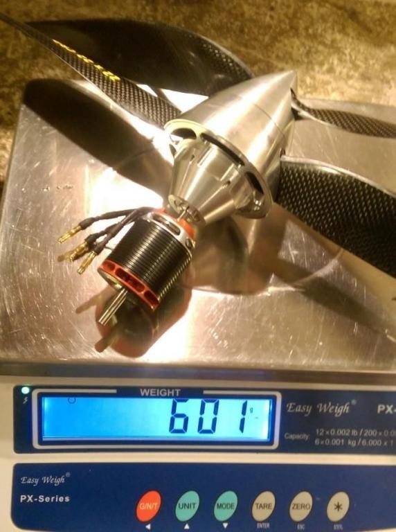

                        The motor is gone home now.🙈🙉🙊
                        My American pilots will send back the truthful result!
                        Thank you for your time and patience .
                        Hubert

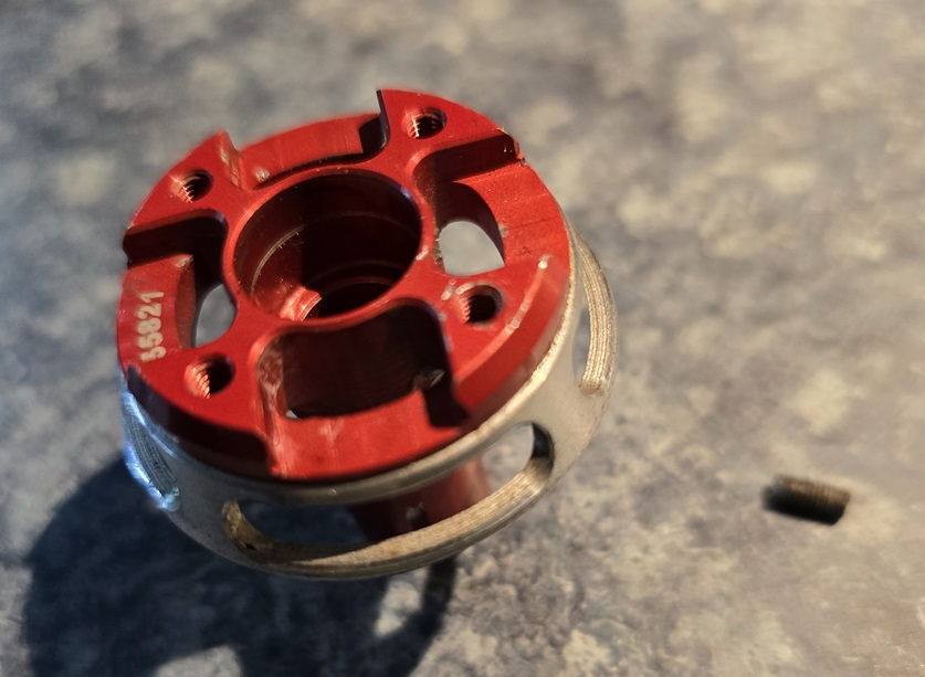

                          Für Sie und Ihre Freunde: So repariert man etwas, Dr. Ralph! Ich habe ein Loch direkt durch die kaputte Schraube gebohrt, den Bohrer ein wenig zur Seite geneigt und ihn in den Rückwärtsgang geschaltet, als ich es auf die andere Seite geschafft hatte. Ich werde Ihnen diesen Trick eines Tages beibringen, aber Sie können es mit einem 6-Punkt-Gewindebohrer versuchen. Ich habe es mit einem normalen Bohrer gemacht.
                          Wie im Video, tschüss!​

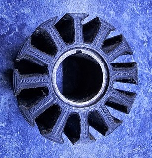

                              Click image for larger version  Name:	damage 3.png Views:	0 Size:	564.1 KB ID:	404383
                              Für dich und deine Jungs. Du weißt, was du damit machen musst! Das ist amerikanische Scheiße!
                              Can you do it?
                              Hubert
