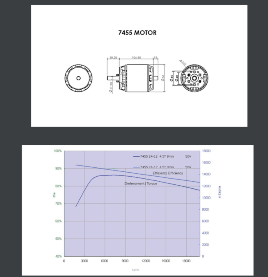

Dann ist da nicht die 3-fache Drehzahl der 8057. 17.500 ist die maximale Drehzahl der 7455 mit nur 7,62 Newtonmeter. Die Amerikaner können auch ohne mich sehen, dass der Motor nur zu 85% in seiner Leistung ist. Glaubst du, ein Lehner oder Neu-Inrunner macht solche Plots?
NIE!
Die Verschwendung dort sind 3,36 kW. Was für eine Maschine...
:head_bandage:Comment
Hat der deutsche Anfänger endlich die Steigungsrate eines 75-mm-Propellers mit einem AR von 1,6 bei 17.500 U/min berechnet? So eine Schnecke. Das kann doch nicht dein Ernst sein, oder?
3,3 kW Abfall
Ohne Wasserkühlung würde das deutsche POS verbrennen.
HubertComment
Lassen Sie mich die Deutschen jetzt in die Irre führen. Ein 8057 318 Kv hat einen Drehmomentwert von 30,089 mNm/A. Der Sättigungspunkt für diese Maschine liegt bei 680 Ampere. Das setzt ihr Drehmoment auf 20,4 Nm, Sir. Der 7455 ist verdammter Schrott, wie ich schon sagte. Vielleicht kann dieser kleine Arayan-Junge eines Tages lernen, sein Drehmoment zu berechnen. Niemand führt so in die Irre wie dieser Clown aus Deutschland.

Let me mislead the Germans now. A NEU 8057 318 Kv has a Torque contant of 30.089 mNm/A. The saturation point for this machine is 680 amperes . that set its torque at 20.4 Nm BOYS!!!!. The 7455 is ****ing trash like I said. Now maybe this little aryan boy can learn to do his torque math one day. No one misleads like this clown from Germany. The Kv for the 7455 is 330 and the max amperage is 400 !! Figure this **** out!
SEHEN SIE JETZT KLAR, DASS der deutsche Abschaum von Raph Okon kein Drehmoment hat! Im Vergleich zu den USA!!!
Sofern dieser Clown nicht glaubt, dass das dreifache Drehmoment in einem Unterschied von 12 Kv enthalten ist. Deutsch oder amerikanisch.... Sie sind ein verdammter Idiot, wenn Sie seinen deutschen Schwachsinn glauben!!

Können Sie und Ihre idiotischen arischen Freunde es erklären?
l will wait for your remote response to the math and clearly posted specifications of the respective motors.

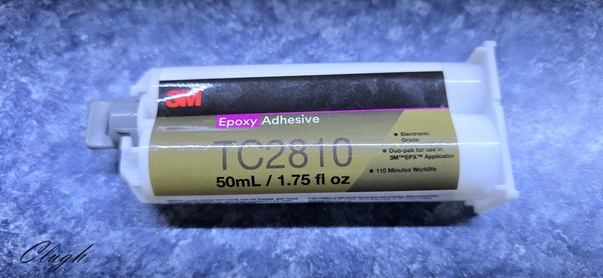

This Aryan is talking about me but uses Endfest to secure his wires. It is an insulator that is not thermally stable above 100°C and has no thermal conductivity whatsoever. He tells you I am misleading you but you all can point to the products I use and have shown you. This just arrived today and I intend to use it.! What I already use is certainly better than endfest ... as its stable to 200C but anyway. This TC2810 is thermally conductive. And suggested by aplitech as an easy alternative even a novice can use. He needs a tube seriously!
My engineering colleague that has designed a contra that destroys Rene has already linked me to a better product . I wont share that with you because if you were so brilliant you would already be using something even remotely correct for the application. The epoxy you use is construction epoxy it has no real value in electronics....

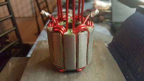

Since the AC losses can be as much as 10X that of the DC in a BLAC/BLDC motor you never have to worry if this guys untwisted bifilar winds will ever catch up. They are a real electronic no no. The BI Filar Super knocker culminates to 12 parallel wire each phase. and about 500 wats of waste at idle.
I guess this post and these type of windings in the photo is just for us Americans as our understanding differ from the motor fuhrer...

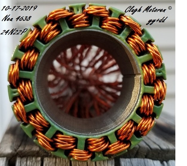

Ich muss wirklich versuchen, mich nicht auf Ihr Niveau herabzulassen und besser darin zu werden. Aber lassen Sie mich eines über Sie sagen, Ralph (Powercroco). Sie greifen auf alle möglichen unsinnigen Posts zurück, wenn Ihr Motor nicht ganz oben auf jedermanns Liste steht, und so einfach ist das. Mich einen „POCBOY“ zu nennen oder eine rassistische Signatur anzubringen, in der steht, dass Sie keine schwarzen Trolle füttern, obwohl ich zufällig Afroamerikaner bin, wird Sie in den Augen der meisten Amerikaner sicherlich schlecht dastehen lassen, aber es wird weder seine Effizienz erhöhen, noch wird es die hohen Leerlaufströme reduzieren, die durch die Nähe vieler paralleler, unverdrillter Drähte mit einer Dicke von >1 mm entstehen. Ich bin nicht schwarz, ich bin sowieso braun, und ich brauche keine 15.000 Dollar, um einen streunenden Hund zu füttern, der sich in Amerika verirrt hatComment
Ich frage mich, ob dem unerfahrenen deutschen Wickler auch klar ist, dass der Wicklungsfaktor ein Koeffizient ist, der für korrekte Berechnungen vor der Drehmomentkonstante stehen muss. Das bedeutet, dass selbst wenn Kv und Stromstärke aufgrund der Topologie genau gleich wären, der 8057 gewinnt, weil er einen höheren Wicklungsfaktor hat. Er erzeugt ohnehin einfach mehr Drehmoment bei gleicher Stromstärke. Das liegt an der Anzahl der Schlitze und Pole.Comment
