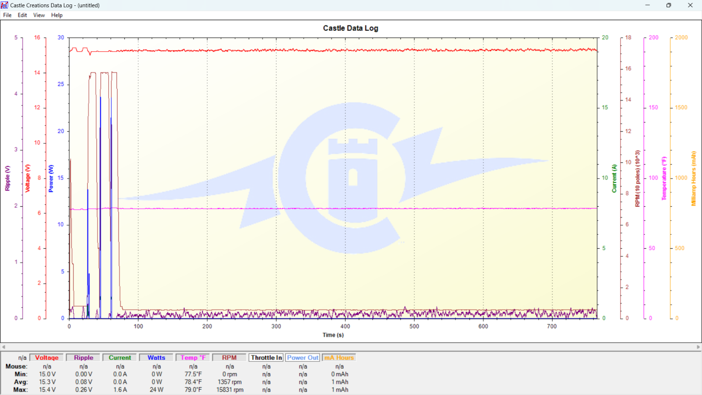

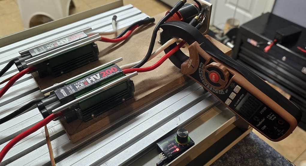

    • Click image for larger version  Name:	fully cured2.png Views:	0 Size:	591.4 KB ID:	406157

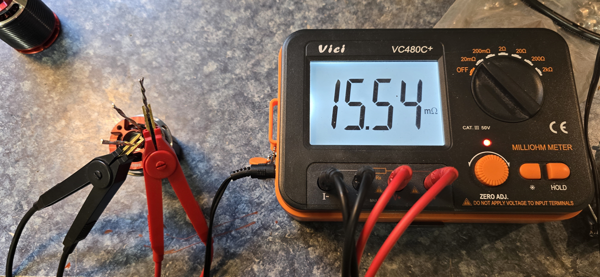

      Measured constants on the Castle Hydra Ice HV v2 at 10 degrees timing.
      Kv 1027
      Rm 15.5 milliohms ( calibrated VC 480c+ milliohm meter)
      Io @ 15.4 volts was (1.3 amperes south wire 21010N clamp meter at the motor) 1.6 amperes in the castle log.
      Thank you for you subscribing.

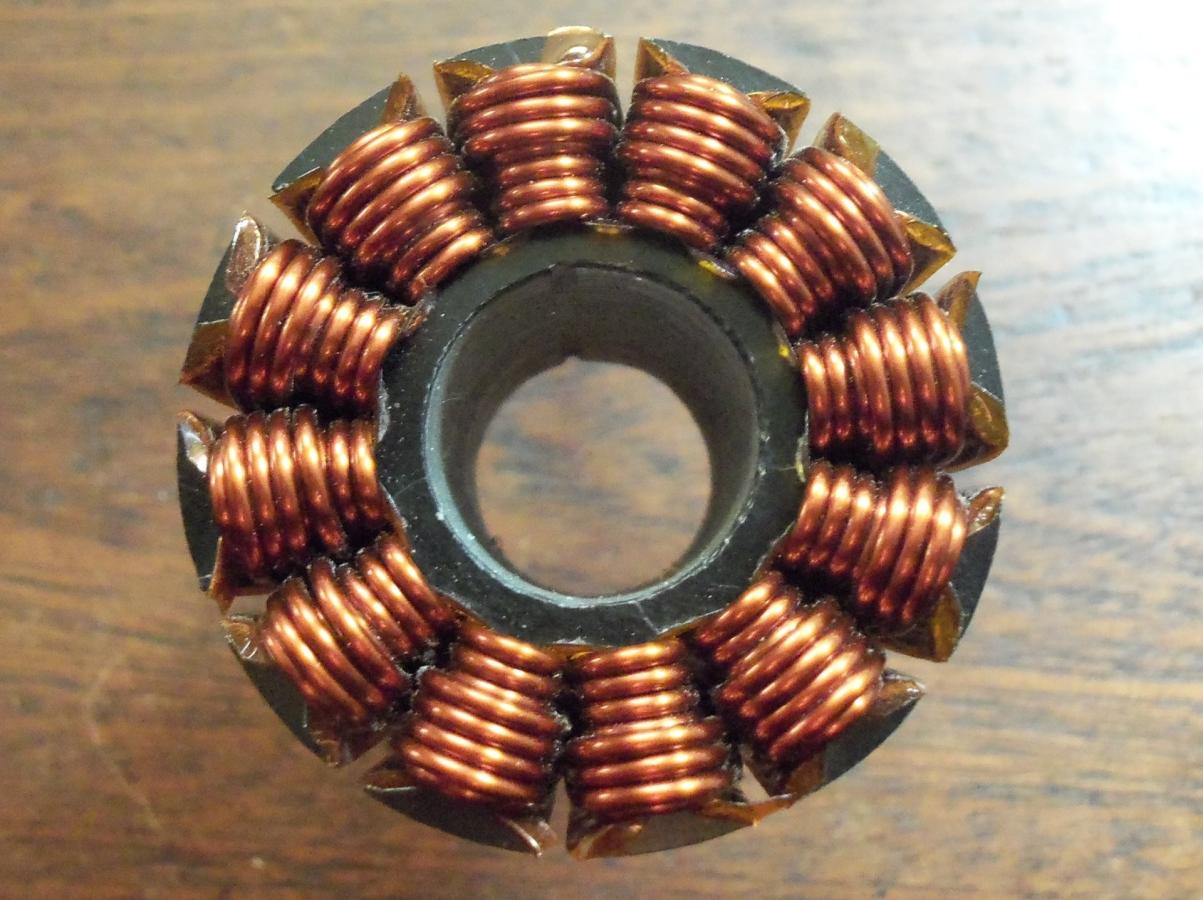

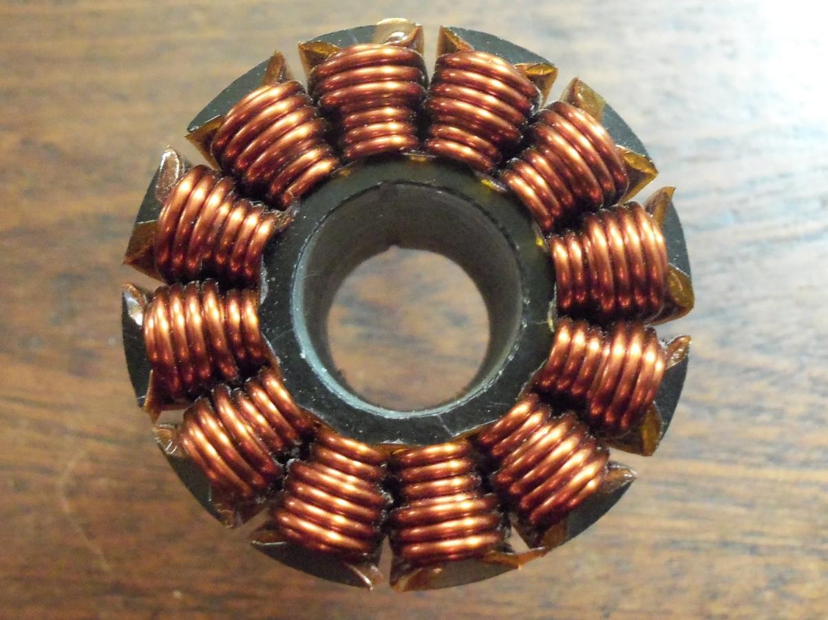

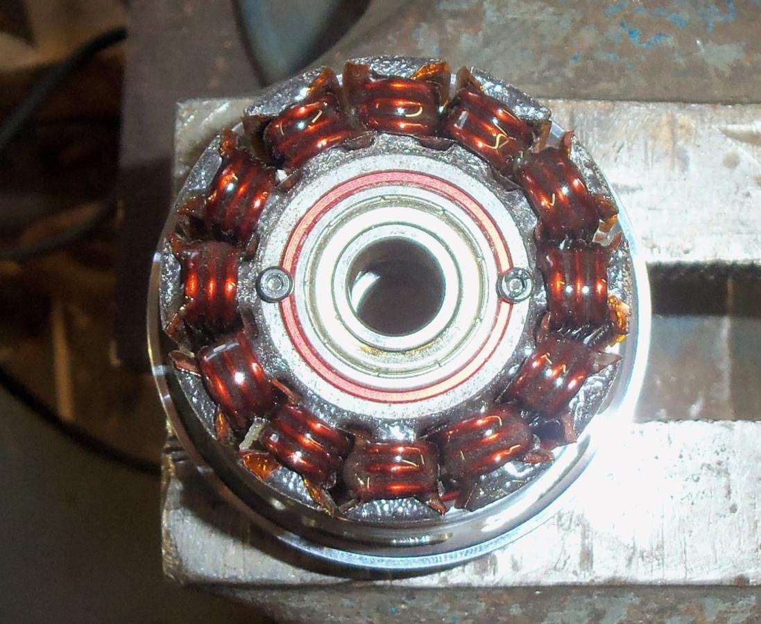

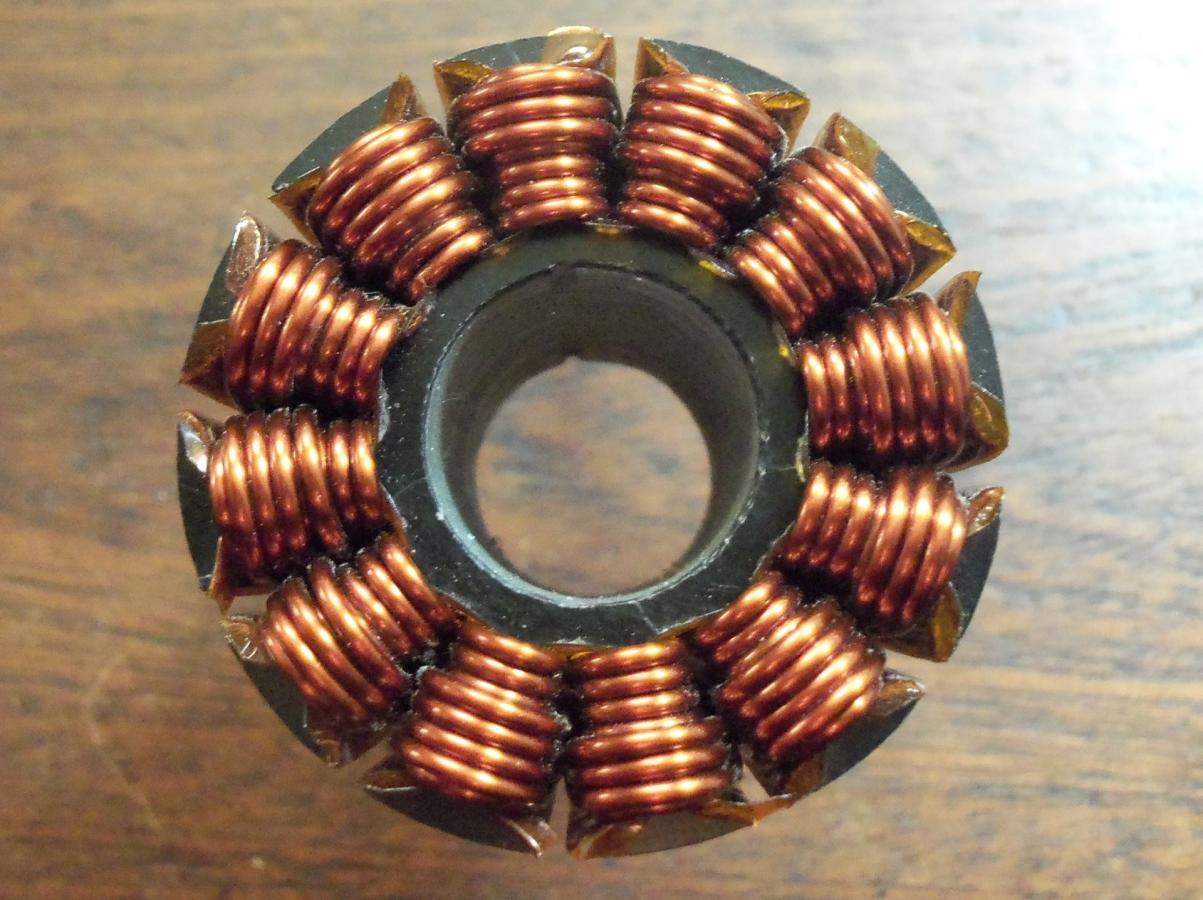

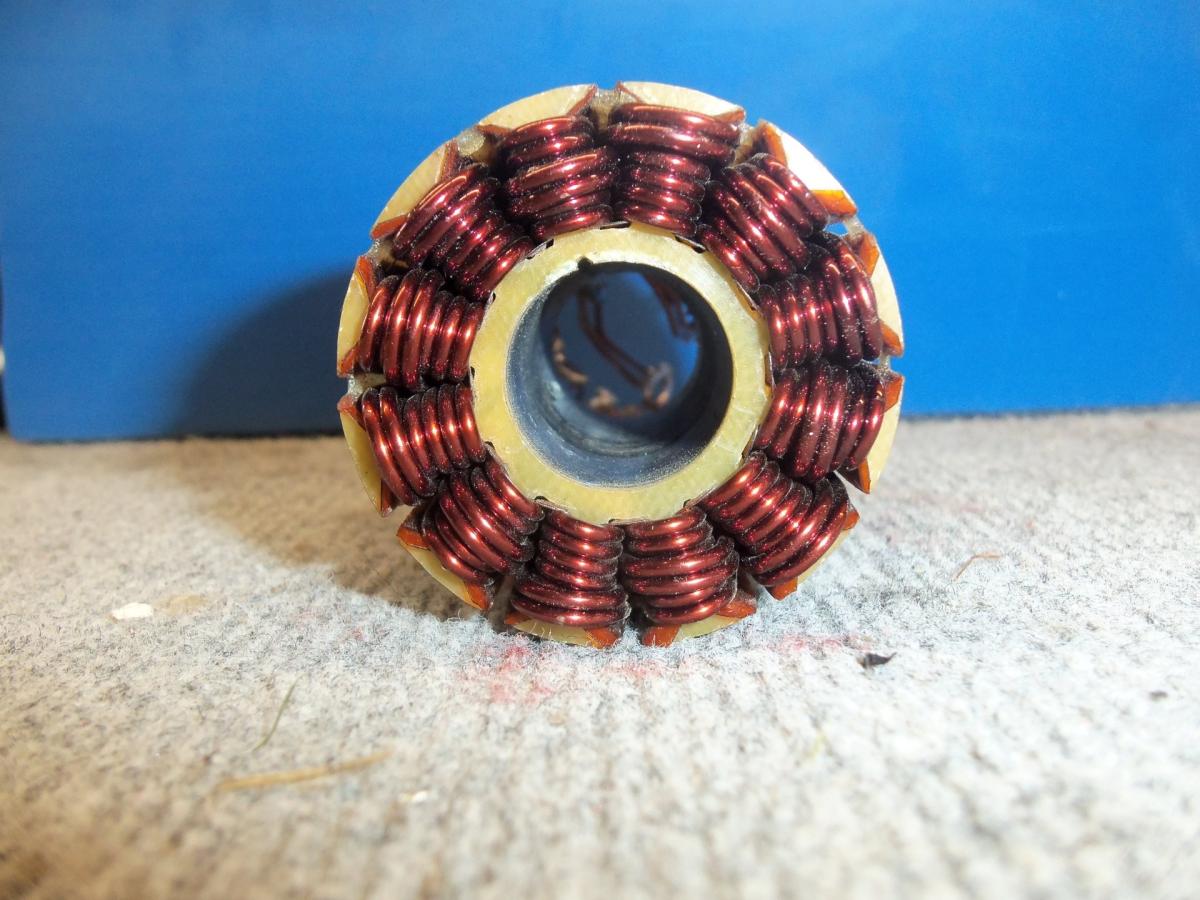

      • Click image for larger version  Name:	100_3082.jpg Views:	3 Size:	132.6 KB ID:	406161
        With this winding, every wire really lies where it should be.
        Let's see what will work with it in real life.
        The realistic empirical table locates this winding at a good 280A for one minute (under speeder cooling conditions).
        VG Ralph​​
        Ich habe Ihr letztes Foto gesehen und das ist eine schöne Wicklung, aber wenn es bifilar ist, können Sie es behalten. U und diese empirische Tabelle sollte in RC-Gruppen sein, wo Sie Steve Neu sagten, dass die APD Ihren Motor bei 400 Ampere vorzeitig begrenzt und dort nicht gesättigt wird. Sehen Sie, wie Sie Geschichten erzählen, um Leute zu beeindrucken, Ralph. Sie wissen, wenn Sie hier 280 hineinstecken, wird der Motor bei 400 gesättigt. Das ist genau das, was wir berechnet haben.
        Wenn es bifilar ist, dann sind die Drähte, egal wie schön es ist, nicht an der richtigen Stelle für optimale Leistung, weil bei jeder Wicklung die beiden Drähte axial in den Schlitz auf unterschiedlichen Ebenen gelegt werden. Unterschiedliche Ebenen haben unterschiedliche Stromdichten. Wenn Sie darauf bestehen, gibt es eine intelligentere Art, es zu wickeln.​
        what will you secure those beautiful coils with at the 280 amperes?
        Endfest???
        Hubert.

              • It had already sparked to the stator carrier, as I noticed during the final assembly, when I wanted to break all the sharp milling edges.
                The last step was to glue the winding with 'Endfest'.
                Tomorrow I can put the engine together and send it on its way back.
                And on Wednesday we will continue with the 5045 speed engine, if it makes the way from Sweden according to plan......
                VG Ralph

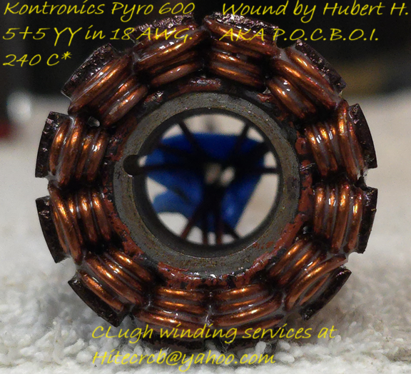

                Uh oh!!! Thats certainly not going to stay put above 100C* and it is fully!! insulated at .15 watts per meter kelvin on Kapton it is not going to stick to. You need a special electronics adhesive for that. Ralph. I guess you posted this pre signature..... Well anyways did you put endfest on the 5045 too? When DZhamel is pulling 400 amperes with your 5050 what are the motor temperatures there?
                • Click image for larger version  Name:	100_3082.jpg Views:	0 Size:	132.6 KB ID:	406184
                  Since everyone knows you are responding remotely here is a question about this beautifully wound speeder motor that's you say windings are good for 1 min at 280 amperes. When a motor like this hits its peaks around 400 amperes what temps do the windings see? You are going to put endfest on these coils the same way right PC?

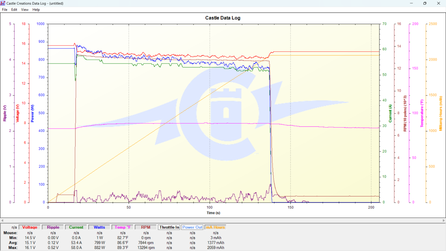

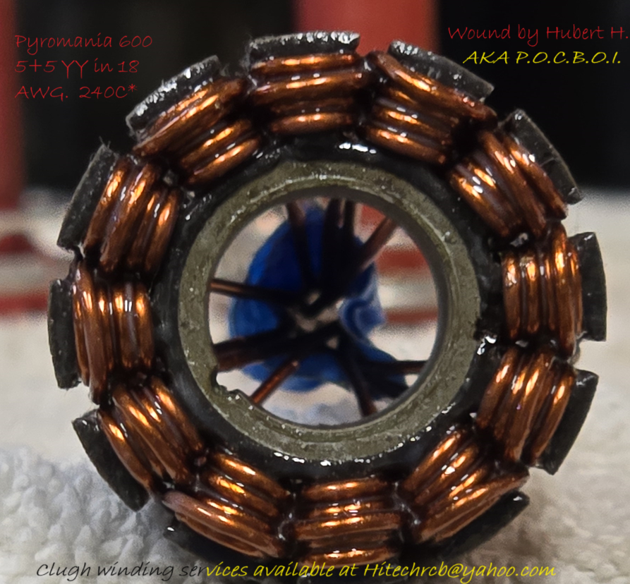

                    • Click image for larger version  Name:	fully cured2.png Views:	0 Size:	591.4 KB ID:	406190
                      A detailed study of a German 3226 notes... for an American pilot interested in a speed plane using a pyro 600 which is a better lighter motor. This is the potential of a lesser motor according to a German tuner.

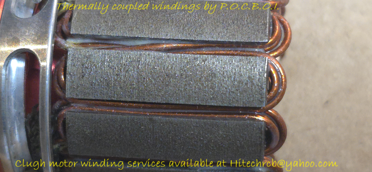

                      • Click image for larger version  Name:	Thermally coupled windings.png Views:	0 Size:	1.28 MB ID:	406201 Gefällt seinem Freund also die Tatsache, dass das Endfest die Hitze in den Wicklungen einschließt, wie der Pyro, den er gemacht hat, und dass es bei 100 °C schmilzt? Ich sehe nicht, dass er etwas über die Theorie hinter dem minderwertigen Produkt postet, das er verwendet, um seine Wicklungen in 1000-Euro-Motoren zu sichern. Mir gefallen die Fotos seiner ausgebrannten Motoren und der abgestürzten Flugzeuge am besten. Er isoliert gerne Hitze in seinen Wicklungen und verwendet Standardstahllager. Ok, klingt fantastisch.
                        Thermisch stabil bis zu viel höheren Temperaturen und 10-mal bessere Wärmeleitfähigkeit, Ralph. Kannst du näher auf deine Studien eingehen, Liebling?
                        This is my America handicraft , I know it won't get a like you end fest. Ralph.

                              • Click image for larger version  Name:	100_3082.jpg Views:	0 Size:	132.6 KB ID:	406220
                                Du ziehst also diesen ganzen Mist auf diese schönen Spulen, nur um vor deinen Freunden dein Gesicht zu wahren und zu zeigen, dass du mehr über Elektronik weißt als ich. Mann, du bist verrückt. Wenn du das tust, zeigst du, dass du eigentlich nichts weißt.
                                Genau wie die Lager den Jungs in Deutschland sagen, dass die thermische Kopplung bei hohen Temperaturen nicht sinnvoll ist, also werden Sie 100 °C Endfest verwenden, den Isolator mit 0,15 Watt pro Meter Kelvin, auf diesen schönen Spulen Es ist also ungefähr 10 mal weniger als das Kapton

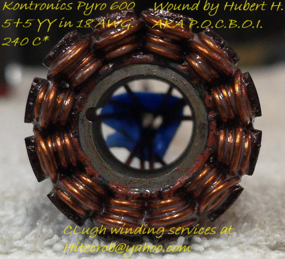

                                  Before and after his endfest on such coils. Look at this nonsense. And you see how effective it was.. He is talking about me on the german social media but look at this crap.

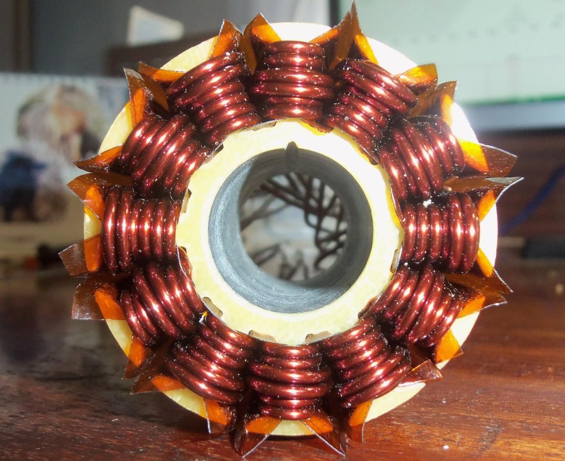

                                    • Click image for larger version  Name:	attachment.php_attachmentid=619871&d=1447759454.jpg Views:	0 Size:	72.3 KB ID:	406235
                                      Even this is better and stable to 200C PYRO 700 done years ago.
                                      But I need to study?
                                      yeah right!

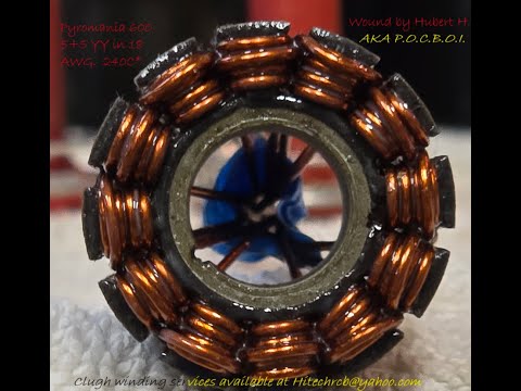

                                        Click image for larger version  Name:	contrav4-03_2_1.jpg Views:	0 Size:	85.4 KB ID:	406238
                                        And we have a new 2 motor D-drive contra that laughs at the Scorpion contra Drive Ralph....Its proprietary so you can see it just yet but all the cad models STL etc are available to me. I can tell you it will be of some type of composite nature. I'm sure I will build several prototypes here by various means.

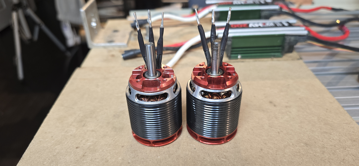

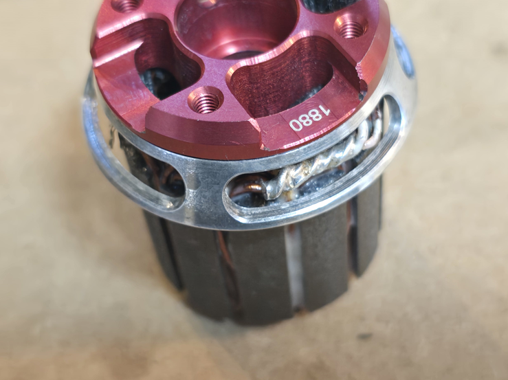

                                        • TClick image for larger version  Name:	100_2198 (1).jpg Views:	4 Size:	220.6 KB ID:	406244
                                          The backside
                                          Für die Deutschen werde ich einen Skorpion fachgerecht wickeln und für schwere Beladung vorbereiten. Er reduziert die Isolationsklasse H auf 100°C endfest. Das will man nicht!
                                          Hier ist Ralph Okons Motor und das Enfest, das er verwendet. Ja, der Afroamerikaner sagt, das ist Mülles ist immer wieder der gleiche alte Mist​
