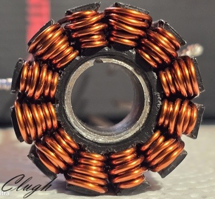

        • Click image for larger version  Name:	Pyro4.jpg Views:	3 Size:	90.2 KB ID:	405151

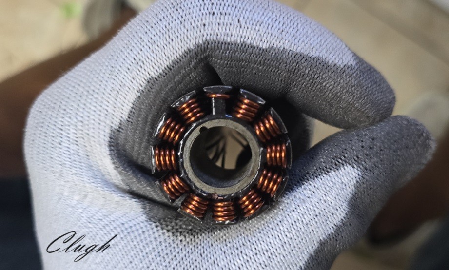

          The next Pyro 600s first half is wound 4+4 on brand new iron. I do the last turn on each coil last.
          No end plates needed for a salty crocker!

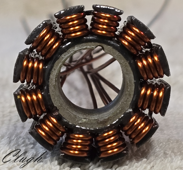

              • Click image for larger version  Name:	pyro 5.jpg Views:	0 Size:	142.5 KB ID:	405177
                Du fragst in den deutschen sozialen Medien und weißt nicht, ob ich Motoren aufheulen lasse oder nur Theorien teile. Arschloch, bitte! Du bist der Raum zwischen meinen Fingerspitzen!🖕
                Hier ist eine lustige Geschichte. Als ich den Kunden fragte, warum er Sie nicht abgeworben hatte, sagte er, er hätte keine Ahnung, wer Sie seien ... LOL

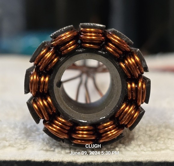

                      • Jetzt, wo die 600er fast fertig sind, werde ich zurückgehen und die 650 reinigen. Wir wollten nur sehen, ob wir die Wettbewerbsniveaus der Werkspyros beim ersten Versuch übertreffen können ... Das haben wir geschafft, also erwarten wir, sie jetzt bei den Weltmeisterschaften 2024 und 2025 fliegen zu können. Mir läuft die Zeit davon. Ein Scorpion wird ihr nie das Wasser reichen oder in ihrer Verwendung mit ihr konkurrieren können. Die Leute haben Scorpions mit Powercroco-Wicklung ausgebaut und sie bei Helifreaks durch diese Kontronic-Pyros ersetzt ... Sie sind nie zurückgekommen. Sehen Sie, der Vertrag für Weltklasse-F3A-Piloten bei Helifreaks ist an Ihnen vorbeigegangen.

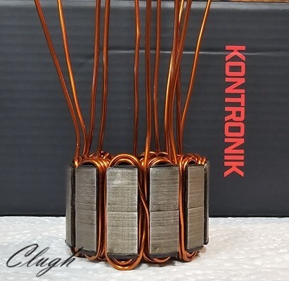

                        • Kontronics Pyro 650-62 rewind.
                          Before:
                          Kv: 643rpm/V (YGE 18deg)
                          Io: 1.9A @13.5V
                          R: 26.7mOhm
                          # of turns: 7+7
                          Termination: Delta
                          Single strand: 0.95mm
                          Copper surface: 9.92mm^2
                          Mass: 291gr​
                          Click image for larger version  Name:	fetch?id=404248&d=1717419558&type=large.jpg Views:	0 Size:	45.5 KB ID:	405203
                          After:
                          Kv: 655rpm/V (Castle 15 deg)
                          Io: 2.7A @11.4.V
                          R: 18.6 mOhm
                          # of turns: 8+8
                          Termination: Parallel wye
                          Single strand: 1.04mm
                          Copper surface: 16.64 mm^2 (+ 67%)
                          Mass: 320.7 gr​
                          Click image for larger version  Name:	fetch?id=404275&d=1717447515.jpg Views:	0 Size:	133.9 KB ID:	405204

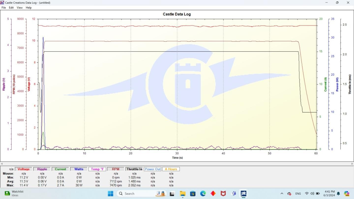

                          Der Leerlaufstrom ist tatsächlich niedriger als 2,7, was der Startstoß ist, nicht nur der Dauerzustand. Ich glaube, er liegt tatsächlich unter eins. Das muss ich mit einem Zangenmessgerät messen. +67 % Füllung über dem Werksniveau liegt auch über der Kontronics-Werkswettbewerbswicklung. Diese 650er-Wicklung kostet einen Modellbauer über 300 Euro mehr, also insgesamt 600 Euro. Und sie ist verdammt viel stärker und leichter als ein Scorpion. Ich würde sagen, verdammt ja, ich habe sie sogar nach den Maßstäben eines kahlen Deutschen stark verbessert!

                          • So the motor has 18.6 milliohms and the Kv was exactly at the target at 655 at 15 degrees timing at the lock. The log shows that Io was 2.7 amps at 11.4 volts. If you're looking for the truth, here it is. These are the constants. Maybe I'll take measurements at 6s Lipo to get at least two points. I have a video of how it goes... Heavenly cool. The engine weighs 320.7 grams. This is an improvement that will work in the intended application. Dekker didn't choose this winding for this drive, I chose it.
