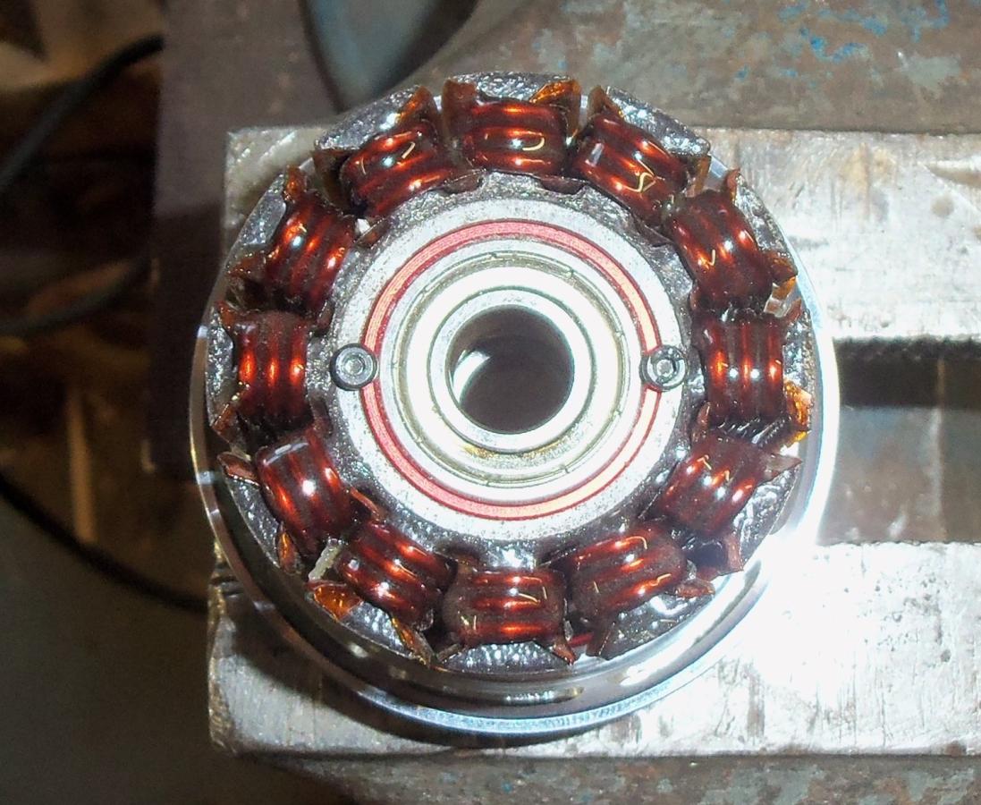

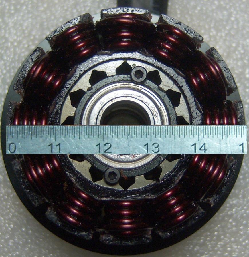

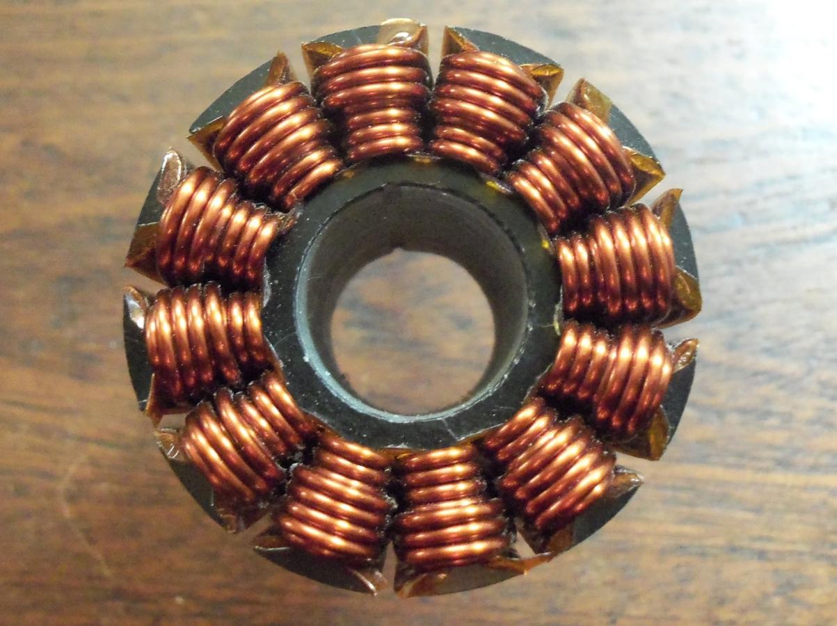

              • Dieses (ur)alte Schätzchen von 2009 war gerade zur Wartung bei mir.
                Die 4235 war damals die ersten Motoren, die experimentell den Axialkühlkopf bekommen haben und die mit unisolierten Sternpunkten daher kamen.
                Die Sternpunkte führen ja im Prinzip "0" Potenzial und brauchen keine Isolierung gegen das Gehäuse.
                Da die 45XXSerie sehr kurz hinterher kamen gerieten die leichten 4235 ein bissel schnell in Vergessenheit.
                Dzhamal hatte so einen an seinem moonrocketracer-fluxxer und hatte damit seine ersten 500er Flüge.
                Bei dem hier war ein bissel was zu erledigen:
                Die grünen Lackgewebeschläuche hatte sich in eine kaugummiartige Masse verwandelt.
                Die uralten Billiglager waren zwar noch okay, wurden aber prophylaktisch auch gleich gewechselt.
                Auch die alten Papiereinlagen in den Slots waren noch völlig unbeschädigt, Wicklung und Verklebung ebenso. 1000V war okay.
                Auch der Statorträger wurde gewechselt.
                Die 4235er wurden bei hohem Drehzahllevel bis hin zu 10kW belastet.
                Der hier ist allerdings mit 470/V ein bissel zahmer ausgelegt.
                Solange man die Speedmotoren einigermaßen innerhalb der "Spezifikationen" betreibt, haben sie offenbar ein langes Leben. Abgebrannte Motoren gehn eigentlich immer auf die Kappe der Nutzer, die sich entweder von oben ans Limit rantasten oder ihr setup einmal zu oft nach dem Motto: "Ein bissel geht noch" optimiert haben.
                Es macht mir immer wieder viel Freude, so einem Oldtimer zu einer neuen Karriere zu verhelfen Anhänge

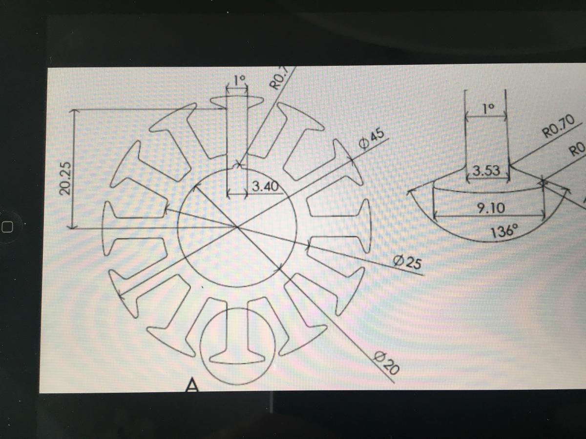

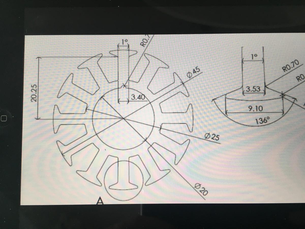

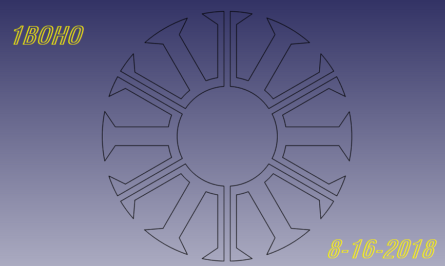

                Click image for larger version  Name:	5B99DA8F-257D-442B-B49E-9A2C04F48424.jpg Views:	0 Size:	108.9 KB ID:	406563

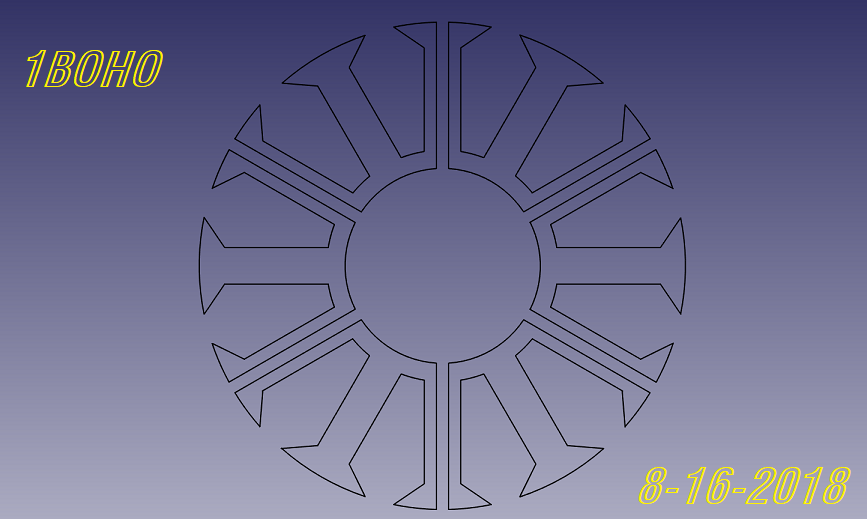

                We can expand the 45mm core to 50mm and keep the same basic geometry .If you expect it to be a single layer why not make the teeth a little wider? In at least on study there was a golden split width ratio found, I wont share that. I expect you to detail your owns studies to draw the stack up correctly Ralph. Yiu can draw in the flussperren detail then isolate just the "E core you need from that. Thats what the laser haus has to cut and from there stacked 6 "E" cores.
                Click image for larger version  Name:	image002 (1).jpg Views:	0 Size:	22.2 KB ID:	406564
                What I want is 6 solid "E" cores of non conductive Alpha iron off the EDM.
                I don't think the crocodile or his friends on the German social media or here
                in the Americas really understand this particular metallurgy as it would relate

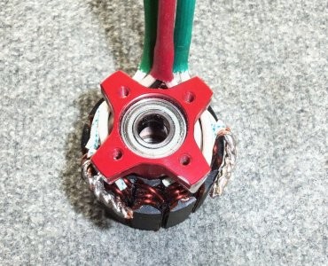

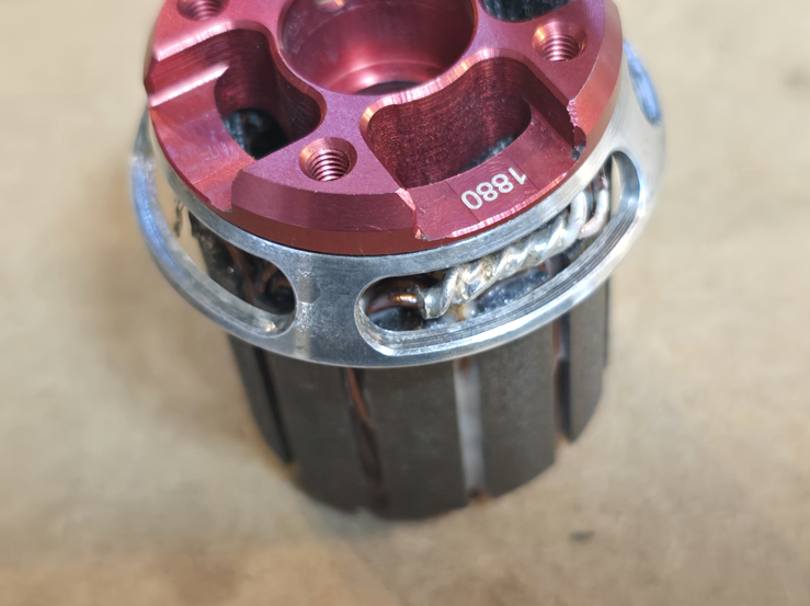

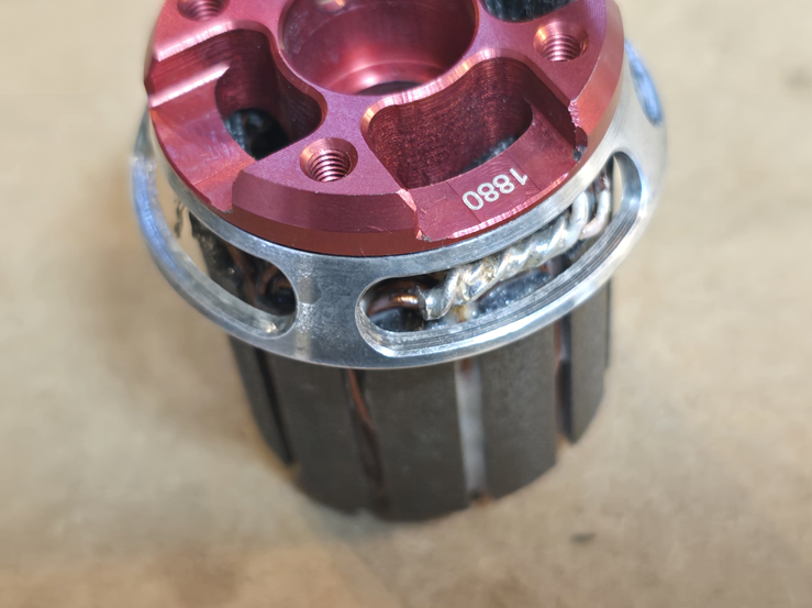

                        Der Motor rennt wieder, wunschgemäß mit 501/V mit einer 4+(3+1) * !,8YY mit Aussensprung.
                        Auch der hat für die bessere Kühlung und den Platzgewinn das "naked bottom" Design der Koptermotoren bekommen.
                        (Die beiden M2 wurden vor dem Probelauf natürlich montiert.) Anhänge

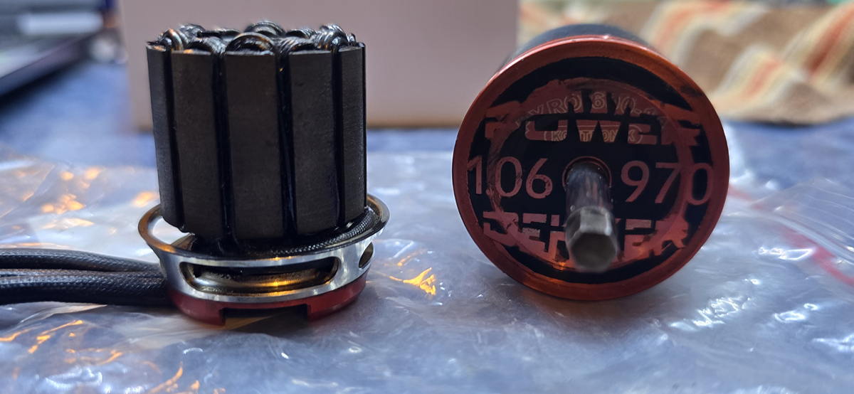

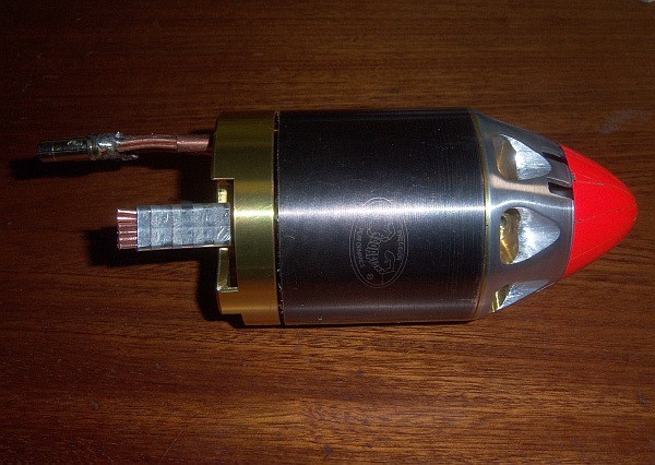

                        Hey Ralph
                        I wouldnt clone this because the Pyros base is 2 piece. This butchering is totally unnecessary. Are you aware of that Ralph? :open_mouth:
                        You can remove the aluminum skirt of a pyro from the red anodized section then put it back together later. It has an interference fit. Meaning it is pressed together.
                        In German
                        ​Hey Ralph
                        Ich würde das nicht klonen, da die Pyros-Basis aus zwei Teilen besteht. Dieses Zerstückeln ist völlig unnötig. Ist dir das bewusst, Ralph?
                        Du kannst den Aluminiumrock eines Pyros vom rot eloxierten Teil entfernen und ihn später wieder zusammensetzen. Er hat eine Presspassung. Das heißt, er wird zusammengepresst.​​

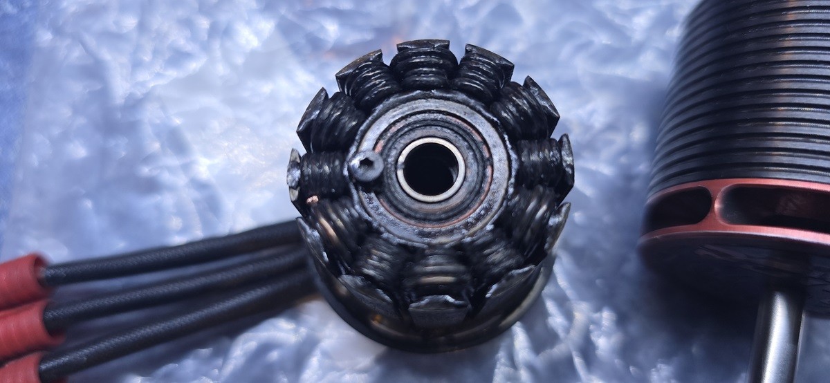

                        Click image for larger version  Name:	fetch?id=406559&d=1719627377.png Views:	0 Size:	452.6 KB ID:	406599
                        OMG, was zum Teufel hast du mit dem armen Motor gemacht, um das große Kabel herauszubekommen? Siehst du nicht, dass er aus zwei Teilen besteht??? Alle Pyros sind so. So integrieren sie das geringe Gewicht in das Design. Die komplizierten und empfindlichen Teile der Basis werden separat bearbeitet. Ich habe bereits mehrere davon vom Rock getrennt und dann wieder zusammengebaut. Es ist einfach. Ihr alle habt die Ästhetik absolut umsonst zerstört.

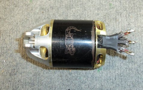

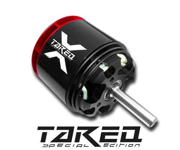

                          Confirmation of remote response from Boho1 on here everyone.... Nebenher zu erledigen:
                          Eine turnusmäßige Wartung an einem meiner älteren XNova 50XX (Tareq).
                          Auch der sieht auch nach diversen Speed- Einsätzen noch recht gut aus.
                          Und das, obwohl auch der von Haus aus mit Billiglagern bestückt ist. Anhänge

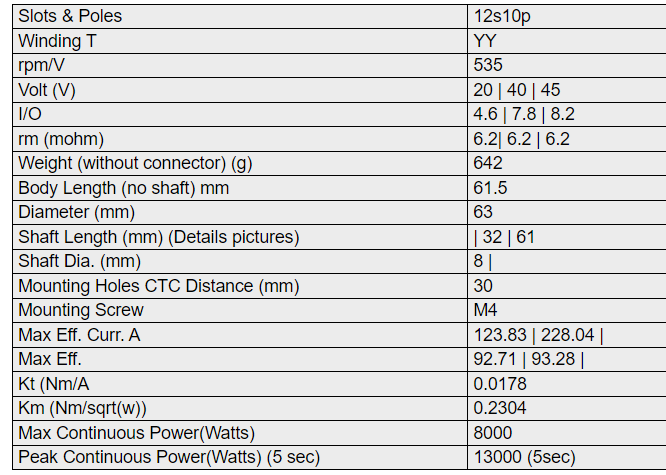

                                    Click image for larger version  Name:	xnova_50XX_tareq_sp.jpg Views:	0 Size:	44.7 KB ID:	406681
                                    Click image for larger version  Name:	TAREQ50.png Views:	0 Size:	69.8 KB ID:	406682
