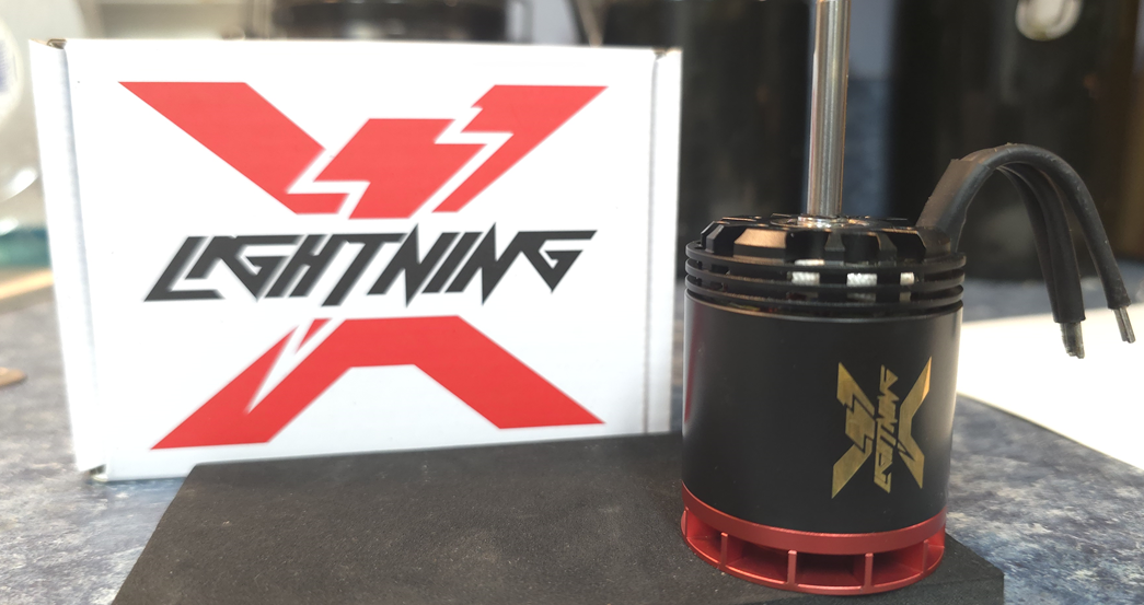

                  • Click image for larger version  Name:	xnova lt.png Views:	12 Size:	484.5 KB ID:	407683
                    XNOVA 3225 LIGHTNING 12N10P just in...👀

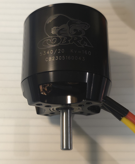

                    • Hi Ralph

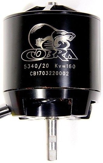

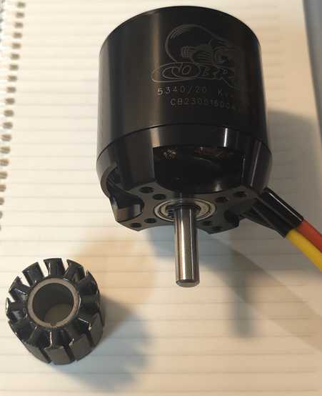

                      I can probably strike your scorpion knocker to death with this 14 pole Cobra 5340. Its a big rascal with alot of room for cooper and cooling. Imagine how your friends on the German social media will feel if it out performs your 5050 motor.🙈🙉🙊 Look at it beside the pyro 600 stator. I wouldn't doubt it... I have a lot more theoretical "gimmicks" I could use on the goof troupe.
                      Thanks for your focus
                      Hubert
                        Cobraspeed ist unterwegs, Ralph. Dein Freund Christian hat mir wieder geschrieben und möchte das Dual-Inverter-Setup sehen, das ich vor 6 Jahren gepostet habe. Er drängt auch weiterhin auf Magnetsegmentierung. Das Problem ist, dass ich von keinem der von mir vorgeschlagenen Motoren mehr als 100 sehe, weil es nicht genug Speedpiloten auf der Welt gibt, um mehr zu rechtfertigen. Es hält auch den Wert hoch. Sie können 100 Motoren bauen, ein bisschen Geld verdienen und weitermachen. Sie können eine Probe segmentierter Magnete kostenlos erhalten, aber um die Produktion am Laufen zu halten, müssen Sie erheblich bezahlen. Diese Vorgehensweise beseitigt auch nicht die Quelle, sondern mildert nur ihre Wirkung. Wenn Sie die richtige Wicklung verwenden, brauchen Sie die Segmentierung nicht. Ich bin es leid, Ihnen allen das zu erklären. Die Magnetsegmentierung wäre 1000-mal schwieriger als beispielsweise das Drucken eines Schlitzkeils. Da keiner von Ihnen 3dp verwendet, sind Sie mit dem Material und seinen Fähigkeiten nicht so vertraut. Ich habe Ihnen wiederholt erklärt, dass eine 2-Mu-Passfeder die subharmonischen Schäden am Rotor eliminiert. Das Senden von Unterlagen, in denen seit 7 oder 8 Jahren dasselbe steht wie in meinen Unterlagen, ist kein Fortschritt. Das ist es, was wir hier tun. Ich werde Ihnen zeigen, wie anpassungsfähig POCBOI ist, wenn ich ein passendes Flugzeug dazu baue. Es gibt nichts, was Sie mit einem Flugzeug oder Motor machen, was ich nicht besser machen kann, und Ihr alter Rekord ist mir egal, denn keiner der Top-Leute in Amerika ist jemals bei einem dieser Wettbewerbe dabei. Ich habe vor, das zu ändern und ihm eine Klammer auf den Mund zu machen!

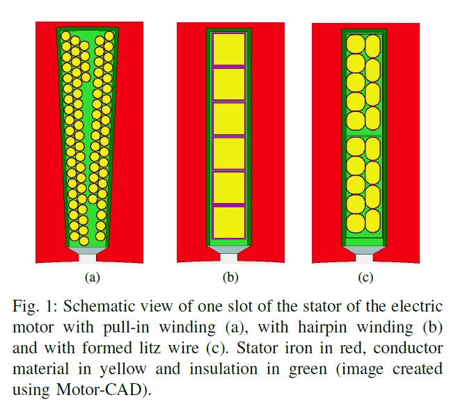

                        • Click image for larger version  Name:	fetch_id=406201&d=1719626536.png Views:	0 Size:	1.28 MB ID:	407707
                          You should have a good idea what pyro 1000 wound by POCBOI would actually perform like versus your scorpion knocker so there is always that in my back pocket but I truly believe i can build offf the body of this 5340 motor and shake things up! Brenner and David Gaines of 3d magic in Lynchburg Va, are going to consult with me on the project.
                          I hope you and your friends are ready for this "war" ....because I even may have a manufacturing plant in Michigan that could process the 100 stacks and bodies.
                          All one needs is about 100 motors to take that niche in hobby. If I build an application specific speed motor people with money Like DZ WILL BUY IT!!!! You wont make another sale to a serious speed pilot that doesn't live in croco world I promise you.
                          Now do you want to watch me do it? Stick around crocker!
                          The printer will be here the first week of august. This will continue to facilitate the fact that we build more efficient and lighter machines here.

                          • Click image for larger version  Name:	xnova lightning.png Views:	0 Size:	618.4 KB ID:	407710

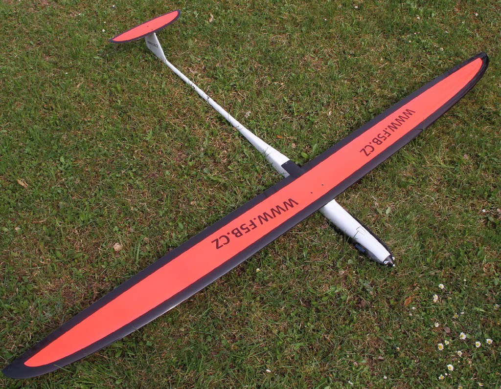

                            I plan to test this XNOVA LIGHTNING 3225 against the pyro 600 so the F3A boys have another option that is only about 10 grams more in weight. I it is a good motor. The other thing I'm going to consider for pilots is Aluminum of CCA windings. Petr is going to build be me a special speed fire 2 plane for F42. Production: F5B.CZ - Composite models​ If push comes to shove ill ask Steve to ask Gerben to fly it Ralph.
                            Click image for larger version  Name:	007-SF2-Vrch-resize-0.jpg Views:	0 Size:	416.3 KB ID:	407711
                            I'm going to reach out and touch you bruder.

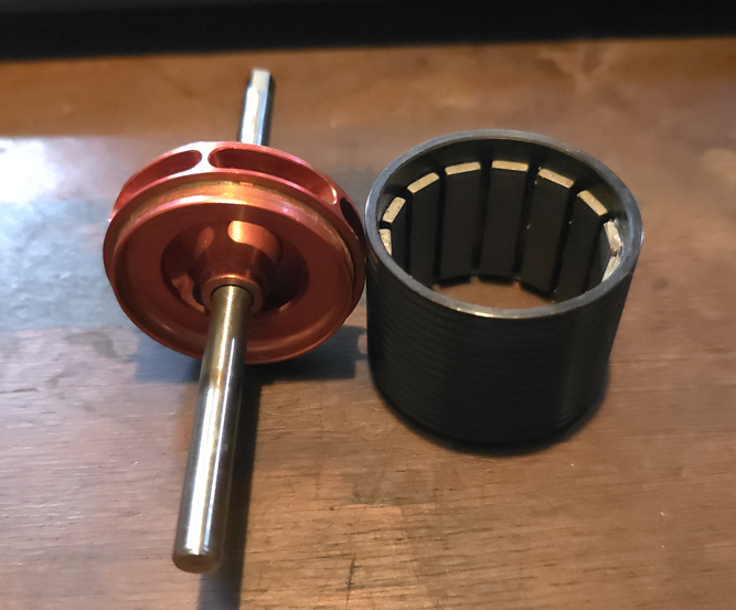

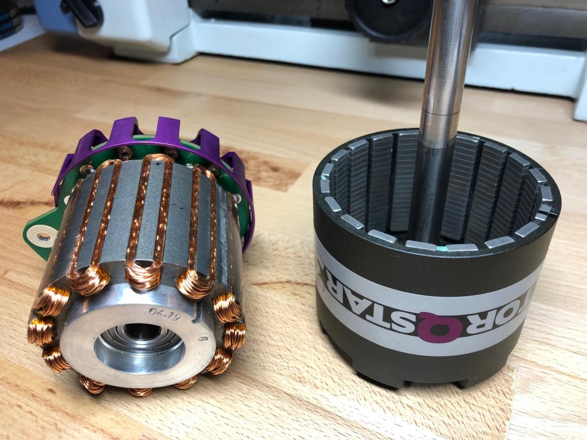

                            • Click image for larger version  Name:	IMG_6097.jpg Views:	0 Size:	143.3 KB ID:	407715
                              Christiian, Here is an example of the segmented magnets you all at Lehner have implemented and this is fine but essentially a band aid of sorts with round croco wire.. Don't get mad b4 you understand my point. Yes this helps. Reduce significantly the pm loss but it does nothing for the copper AC losses. It mitigates the effect of sub harmonics on the rotor but it does not attenuate the source. . Hybrid windings using multiple layers attenuates skin and proximity effect and will allow you to use the large hairpin style windings without fear of those AC losses. I cannot emphasize enuf the difference in methodology between the two practices. Its also alot easier to wind change verse implement post assembly magnetization. You are aware that the first thing you need is unpolarized PM and a high voltage rig to position the rotor correctly in the zapper. It is very easy to consider it when you already have all the fixtures and jigs to implement it correctly but it still doesn't help the wires at all.. If it is wound with the right hybrid winding the PM loss is reduced over 60% anyway. While multi stranding like Ralphs bifilar is a better dissipater of heat it will have a higher impedance and take up more slot space than the equivalent mono strand. Below 500hz I dont really see skin as a huge issue but at 20,000 rpm it sure is one.. I do understand that your litz style coils are how you deal with ac copper losses and that Thomas has already confirmed your motor is better than the equivalent sized Scorpion by a long shot with his full size go kart. We can see and understand fully that the Lehner is an excellent motor made in Germany.. We know it is a reference machine by many standards and we do not live in Croco world or have any trouble with Lehner. Motoren.
                              A Great product!
                              Thank you for your time and patience.
                              Hubert

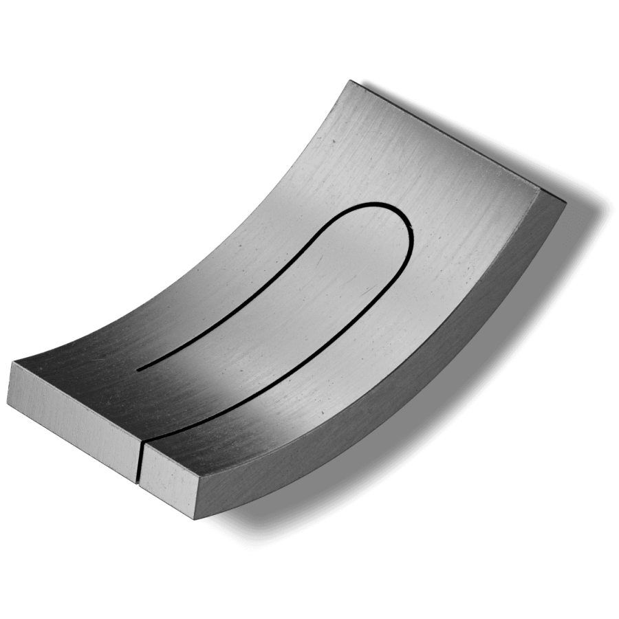

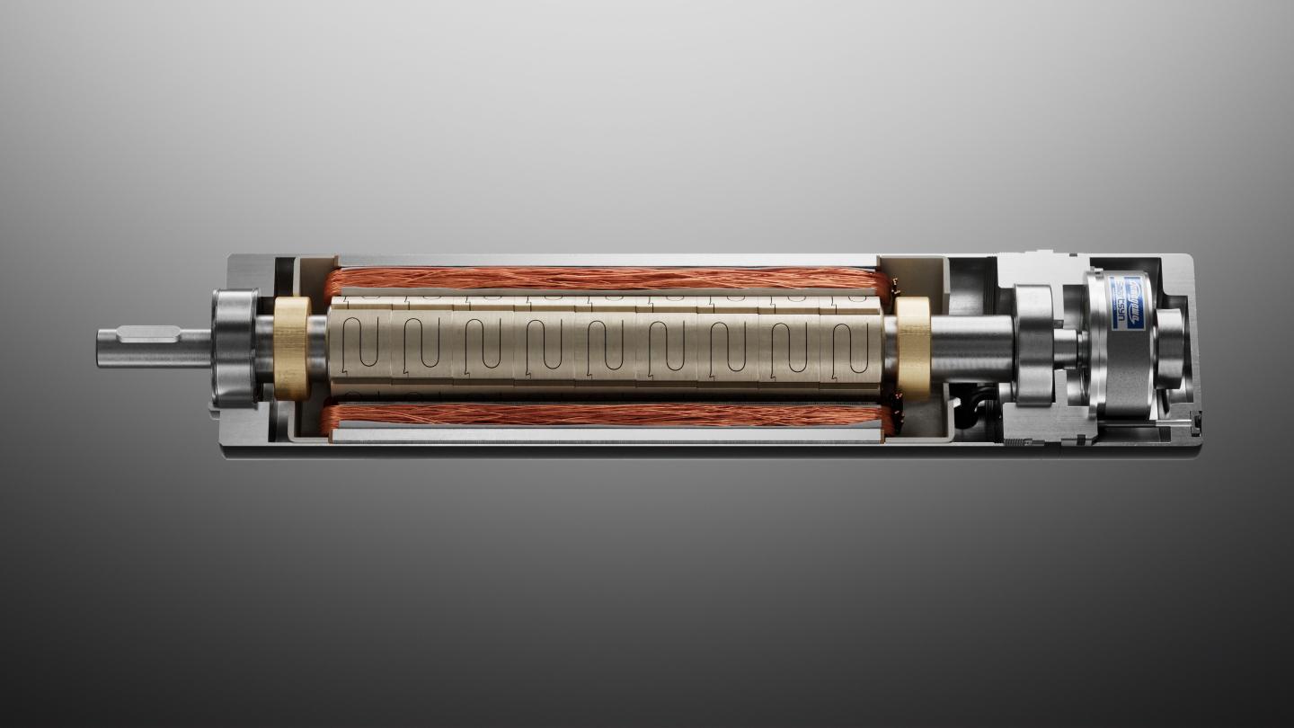

                                • Click image for larger version  Name:	bomatec_hlm_still_c_v001_a809c48636.jpg Views:	5 Size:	69.5 KB ID:	407719 Click image for larger versionName:	innovation_snakeline_4099b7963b.pngViews:	0Size:	305.9 KBID:	407720
                                  This is what we are talking about Squawkers....This S cut in the rotors magnets reduce their eddy current losses significantly
                                  but what im trying to explain is the use of them does not mitigate the source which is the concentrated winding in the slots switching current as the roto whizzes buy. There is electrical and mechanical noise associated . The better idea in my mind is to get rid of the source altogether. And not need thi$ highly engineered pm. You look at it and you know its not cheap and the supply line is having issues as I understand.

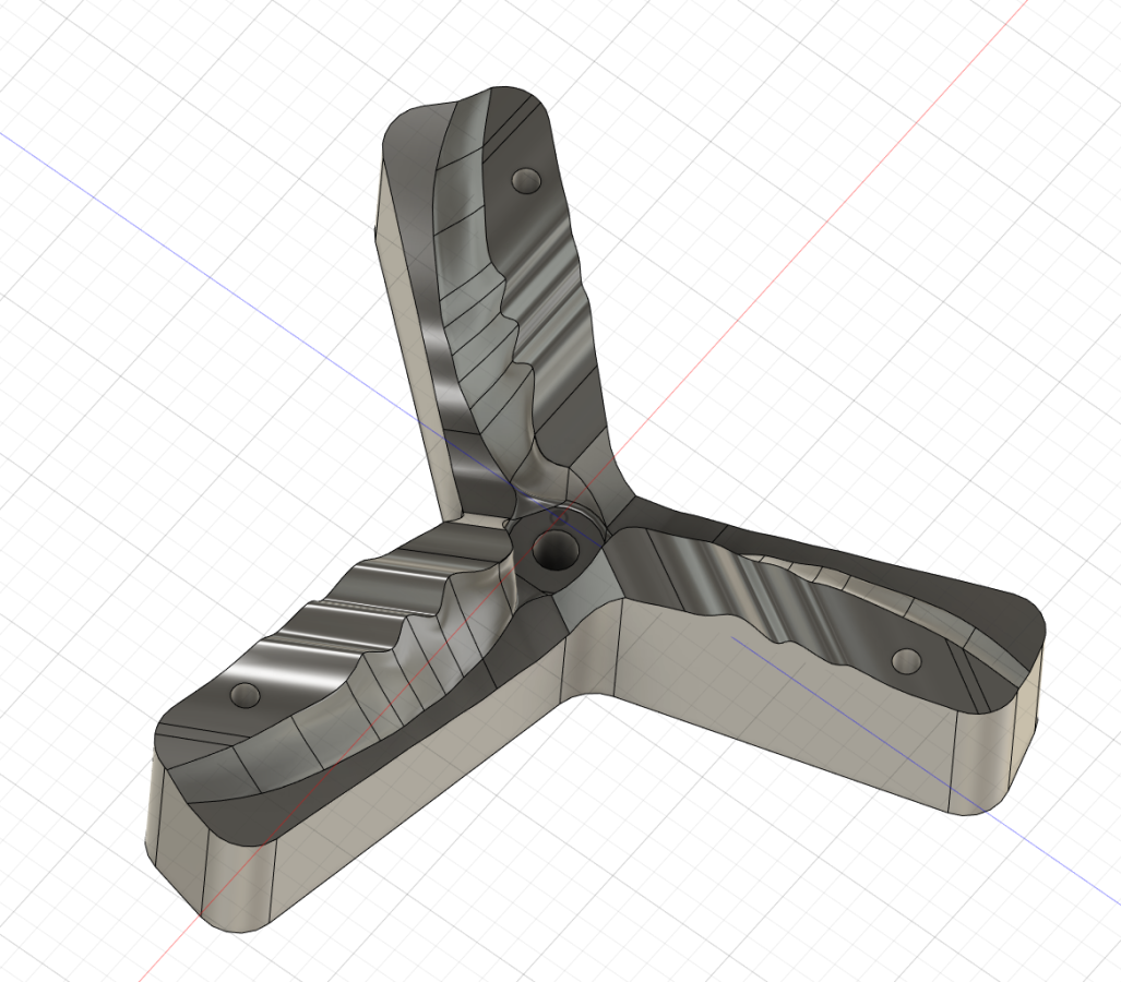

                                        • We saw this mold and files for printing too Ralph. More Ideas....
