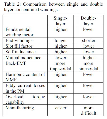

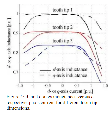

    Ok, lassen wir diesen individuellen Unsinn beiseite und wechseln wir hier zum Thema Einzelschichten versus Powercrocos DL mit einem Tribunis Höherer Grundwicklungsfaktor Höhere Selbstinduktivität Höherer Nutfüllfaktor Eine trapezförmigere Gegen-EMK Höhere Überlastdrehmomentfähigkeit Einfacher herzustellen. Es hat mehr Oberwellengehalt (lauter), aber verwenden Sie einfach einen Nutkeil. Auch ohne ihn überwiegen die Vorteile die Nachteile beider bei weitem. Das andere Problem ist, dass die Gegen-EMK mit dem Sechsstufen-Wechselrichter weniger Drehmomentwelligkeit erzeugt. Derzeit ist allgemein anerkannt, dass die Sechsstufenkommutierung für den Hochgeschwindigkeitsbetrieb am effizientesten ist.​
    • Team Xerox version,

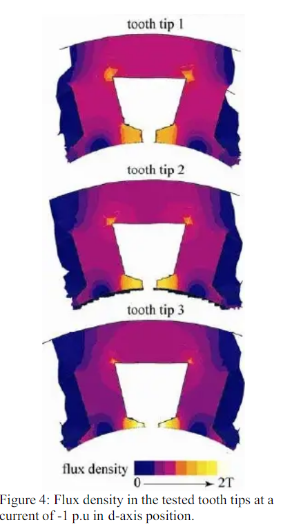

      Click image for larger version  Name:	a1663245-75-flussperren4.jpg Views:	0 Size:	106.7 KB ID:	405902
      Aber Ralphs Kopie hat hier nichts Bemerkenswertes bewirkt. Wenn die Nutöffnung konstant ist, wird die Sättigung der dicken Zahnspitzen im Vergleich zu dünneren die d-Achsen-Induktion senken. Das geht mit größeren negativen Feldern im PM einher und birgt das Risiko, sie viel schneller zu entmagnetisieren. Die dicken Zahnspitzen führen auch nicht zu einer Überdrehzahl-Phasenverschiebung (Feldschwächung) so gut wie dünnere Zähne. Ich kann mir den Stator ansehen und erkennen, dass kein spezielles Design verwendet wurde. Der angrenzende Winkel seiner Zähne ist nur eine parallele Linie vom angrenzenden Arm. Die Zahnspitzen können die Induktivitäten dramatisch beeinflussen und sollten sorgfältig konstruiert werden. Sein Rotor sieht meiner Meinung nach nicht besonders cool aus, genauso wenig wie seine Magnete. Wenn die Zahnspitze dünn ist, sinkt die Q-Achsen-Induktivität bei hohem Q-Achsen-Strom aufgrund der Sättigung in den Zahnspitzen. Dies ist kein Problem, da die Maschine oberflächenmontierte PMs und keine Ausprägung hat, wenn der Strom null ist. Bei Grundgeschwindigkeit ist der D-Achsen-Strom null und eine niedrigere Q-Achsen-Induktivität würde den Leistungsfaktor tatsächlich verbessern. Wie Sie im Namen von Scorpio sagen, passt die Statorgeometrie vielleicht zu seiner Mononudel, ist aber nicht die beste in Bezug auf die Gesamtleistung des Motors, d. h. Rotorverluste usw. Sagen Sie ihm, Florence Meier und Juliette Soulard von der School of Electrical Engineering, Electrical Machines and Power Electronics Royal Institute of Technology, Teknikringen 33, SE-100 44 Stockholm, sagen Hallo. „Die Zahnspitzen sind auch die Quelle von Eisenverlusten, insbesondere bei flussschwächendem Betrieb. Eine Verringerung ihrer Größe kann die Eisenverluste, aber auch die D-Achsen-Induktivität verringern. Daher sollte ein Kompromiss gefunden werden.“ Die beiden zusätzlichen Anhänge für die Induktivität der Q- und D-Achse und die Sättigung der Zahnspitze sind Modelle von Dr. Zhu, und ich hoffe, er hat Freude daran. Eine Verbesserung des Leistungsfaktors, die seine Laststromstärke verringert, würde ihm nicht viel ausmachen, und er würde auch nichts davon bemerken, weil er sie ohnehin nicht misst.
      Viele Grüße, Hubert

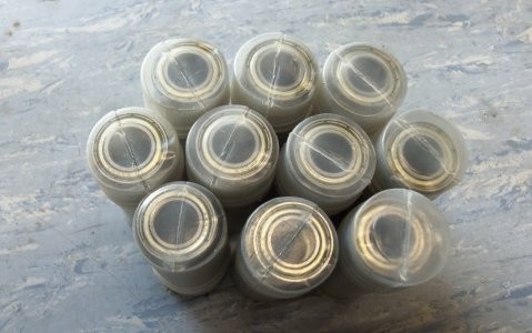

      • Oh I almost forgot for those interested,. You should by at least a 50ML dispenser gun for the 3m epoxies. This way you can cleanly dispense it into a mixing cup
        • These 1000 pieces will certainly last for a while.
          If you buy such batch sizes directly from German wholesalers (industrial suppliers), it is actually "wear material".

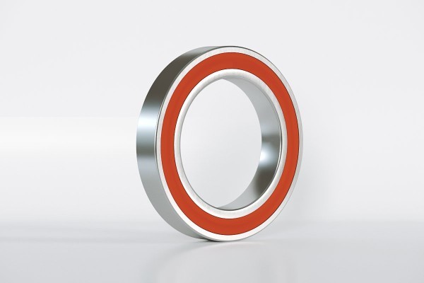

          Click image for larger version  Name:	175253-4127-1125445945-Deep-Groove-Ball-Bearing-001.jpg Views:	0 Size:	81.1 KB ID:	405912

                • Theory? this is accepted bearing tech. You think the trash is good enuf is your Theory and clearly the balls in them will go flat. You want that and higher amperage at idle. Ok... That is truly brilliant Ralph. hands off.... u got it
                  Your bearing have passed beyond alll theories. How are the electrical and mechanical specification of a material a bearing is made out of theory and NMB gets around it how? You are not making a bit of sense Ralph.
                  Youree destroying your winding business to the right readers...
                  At least I told you.
                  carry on....
                  Youre right about all this and Im definitely wrong. Putting the 16 dolla bearing in the 1000 dollar motor is truly the right thing to do for top level competition. Everything literally is riding on it...
                  Have a nice day i dont have any more time for this.
                  • Oh yeah and now its edited to 100 pieces...
                    These 100 pieces will certainly last for a while.

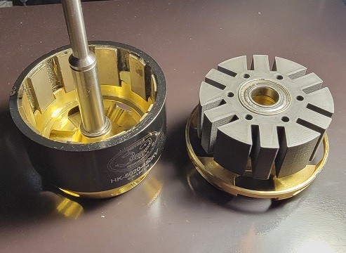

                      Wie kann das sein, Ralph? ich habe keine detaillierten Studien hinter mir und einen Abschluss in Ingenieurwissenschaften und du nicht...? Du klebst gerade Kohlefaser an einen Stator. Und klopfst dir selbst auf die Schulter. Du hast keine Ahnung von PLA/SiC-Verbundwerkstoffen und einer Wärmeleitfähigkeit von 300-400 Watt pro Meter Kelvin. Alles in Labors getestet, die du und deine Jungs euch nicht leisten können. Dein Kapton hat 1,74 Watt pro Meter Kelvin, das Endfest könnte 0,15 sein und wird nicht wirklich am Kapton haften...! Du spinnst, Alter. Also, ich schätze, wir sind wieder beim Arschklatsch-Irrtum. Wunderbar... Ich bin raus ... Ich habe hier Dinge für die Amerikaner zu erledigen. Geh und installiere die NMBs. Ich schätze, die Plastizität ist hinüber...
                      Auch wenn jeder und seine Mutter etwas mit NMB verwendet haben, sind Sie der Einzige, der denkt, dass es die bessere Option für einen ernsthaften Wettkampf ist, weil Sie es getan haben.
                      Dieser Idiot redet von detaillierten Studien, ist aber ein totaler Amateur, während ich einen verdammten Stapel an Abschlüssen, Diplomen und Zertifikaten in der Fertigungskunst habe.
                      Mercedes Benz Vans, Daimler, Amazon Robotics und jetzt Cree haben mir alle meinen Mangel an detaillierten Studien gut bezahlt …
                      Ich stelle jeden Tag SiC her, während er einfach sein falsches Mundwerk herstellt.​
                      Danke.
                      Hubert​

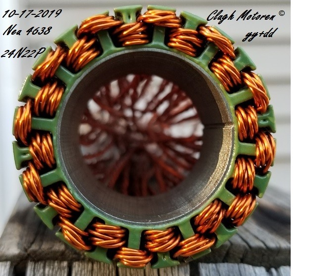

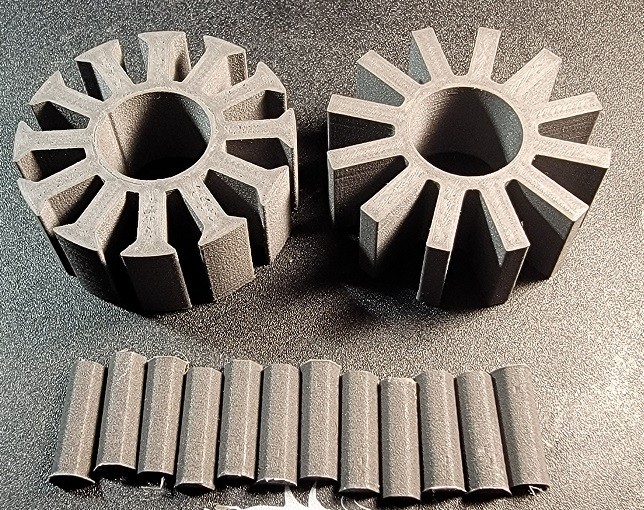

                      • Wo sind seine Verbundstatoren oder halbmagnetischen Schlitzkeile für einen Skorpion? Click image for larger version  Name:	20220129_093503.jpg Views:	0 Size:	192.7 KB ID:	405957
                        • Konstantin Kanelis
                          To:hubert,Christian Lucas
                          ​Thu, Oct 17, 2019 at 2:20 PM
                          Sie sind unglaublich. Wenn Sie in diesem Tempo bei Berechnungen und Hardware weitermachen, werden Sie bald bessere Ergebnisse erzielen als viele Forscher auf der ganzen Welt.
                          Ich wünsche Ihnen viel Erfolg!​

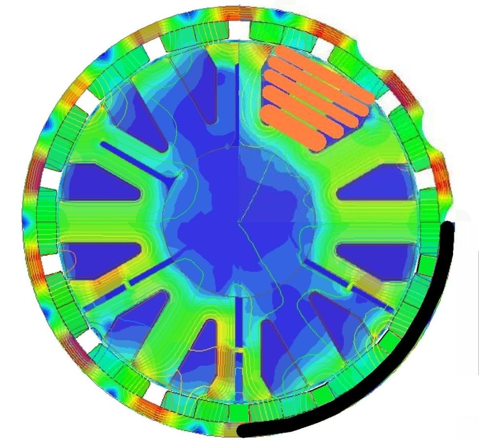

                              This is my final word on the bearing situation. id like to hear more about where the torque went in mrs "empirical studies" . until then....
                              330 Kv 21kW 7,62 Nm?

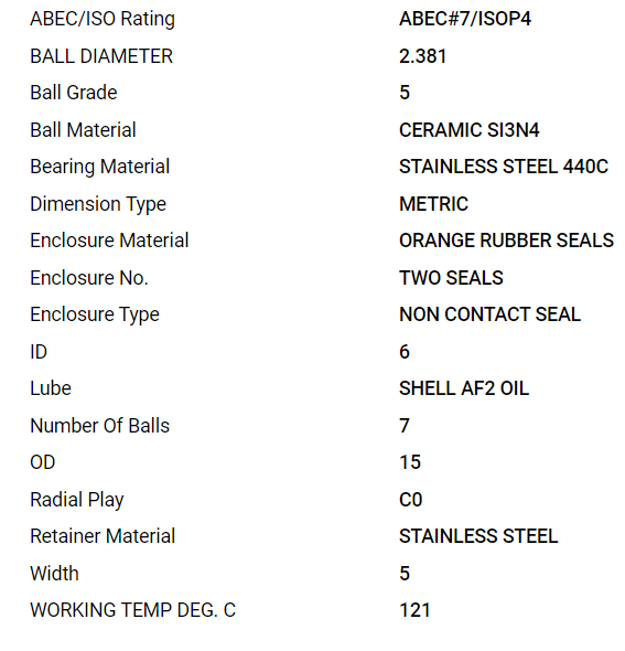

                                  • One hover over my attachments let me know there is enough interest in a better bearing to continue doing things the AMERICAN WAY!
                                    Bearings
                                    Silicon nitride bearings are both full ceramic bearings and ceramic hybrid bearings with balls in ceramics and races in steel. Silicon nitride ceramics have good shock resistance compared to other ceramics. Therefore, ball bearings made of silicon nitride ceramic are used in performance bearings. A representative example is use of silicon nitride bearings in the main engines of the NASA's Space Shuttle.[28][29]
                                    Since silicon nitride ball bearings are harder than metal, this reduces contact with the bearing track. This results in 80% less friction, three to ten times longer lifetime, 80% higher speed, 60% less weight, the ability to operate with lubrication starvation, higher corrosion resistance and higher operation temperature, as compared to traditional metal bearings.[27] Silicon nitride balls weigh 79% less than tungsten carbide balls. Silicon nitride ball bearings can be found in high end automotive bearings, industrial bearings, wind turbines, motorsports, bicycles, rollerblades and skateboards. Silicon nitride bearings are especially useful in applications where corrosion or electric or magnetic fields prohibit the use of metals, for example, in tidal flow meters, where seawater attack is a problem, or in electric field seekers.[16]
                                    Si3N4 was first demonstrated as a superior bearing in 1972 but did not reach production until nearly 1990 because of challenges associated with reducing the cost. Since 1990, the cost has been reduced substantially as production volume has increased. Although Si3N4 bearings are still two to five times more expensive than the best steel bearings, their superior performance and life are justifying rapid adoption. Around 15–20 million Si3N4 bearing balls were produced in the U.S. in 1996 for machine tools and many other applications. Growth is estimated at 40% per year, but could be even higher if ceramic bearings are selected for consumer applications such as in-line skates and computer disk drives.[NASA testing says ceramic-hybrid bearings exhibit much lower fatigue (wear) life than standard all-steel bearings.[30]
                                    Silicon nitride - Wikipedia
                                    Thanks for your continued interest
