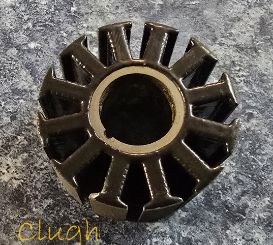

          Click image for larger version  Name:	20220116_182223.jpg Views:	0 Size:	59.8 KB ID:	414506
          Das ist das Schöne an einem „eisenlosen Schwein“. Ich kann mir die Wellenform ansehen, die die Geometrie erzeugt, bevor ich einen Stahlschnitt kaufe. Das ist viel einfacher als FEMM. Es ist auch sehr kosteneffizient in der Entwicklung. Lassen Sie uns das wickeln und sehen, was es bewirkt. Wenn Sie nicht interessiert sind, warum sind Sie dann hier, denn ich werde ganz offensichtlich etwas anderes als einen radialen Skorpion-Stator in einem DLRK-Y-Kreuz wickeln, zu meinem eigenen Vergnügen. Ich werde einen dünnen Draht mit vielen Windungen verwenden, sodass wir eine echte Amplitude zum Anschauen bekommen, wenn ich ihn mit einer Antriebsmaschine antreibe. Klingt nach einem Plan?

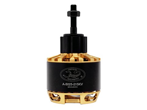

              Wow Ralph you put alot of copper in there but you're still the master of goofy because u keep presenting the helicopter motor from scorpion for an airplane when the A series has a more efficient magnetic circuit with less resonance and a much better axial cooling profile. Do you even work with scorpion anymore? it doesn't seem like it. Use a modern inverter than can process 14 poles. New inverters also have low pass filtering capability with beta flight.
              The data is also real here:
              NEW Release! Scorpion A-5025 Series Motors - For 30cc-35cc Airplanes - Scorpion Power System

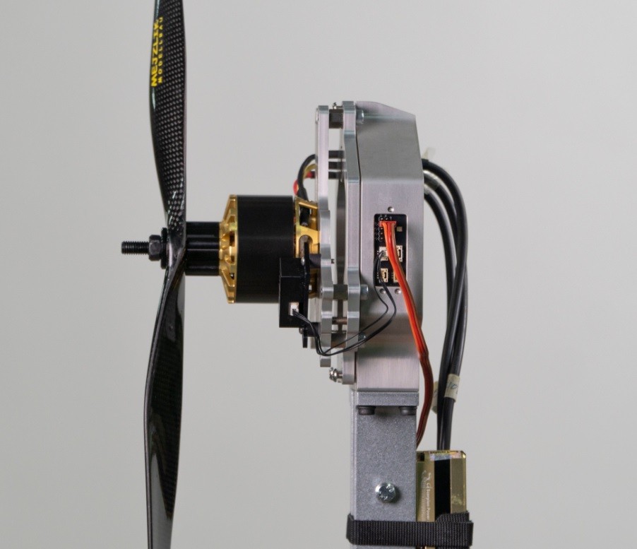

              Click image for larger version  Name:	A-5025%20on%20Tyto%20Stand%202.jpg Views:	0 Size:	78.4 KB ID:	414513
              You still run the 12N10P hk's 1-5​ and a YGE which IS NOT six step... You sure you work with scorpion????

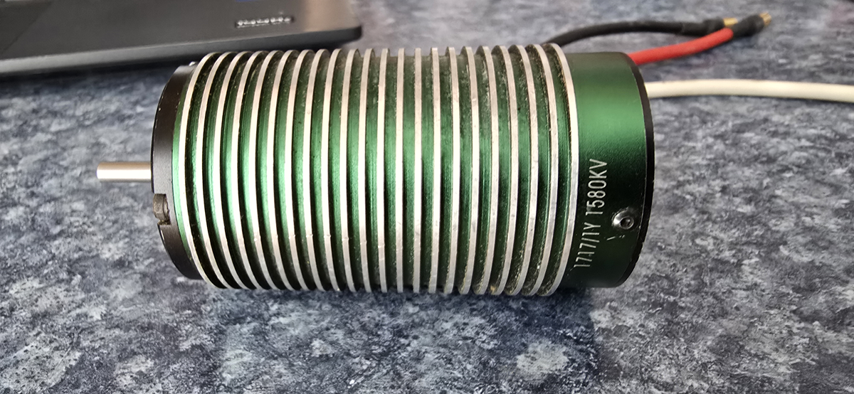

                  I've plenty of scrap iron from scorpion ( 4025's ,4035, and 5020's) and several American in runners from castle. So we can look at BEMF signal integrity and harmonic content of each on the scope driven to 44,000 rpm. The 1717 1Y is right at 45,000 on 6s lipo. The perfect prime mover. I have 15kW of resistive load laying around this house.

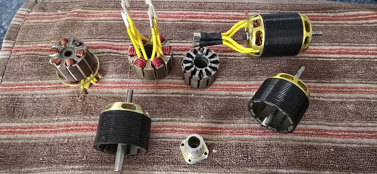

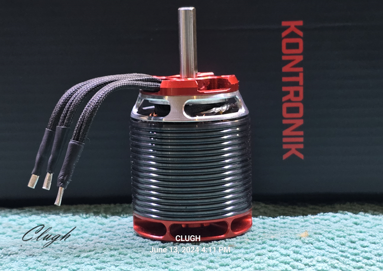

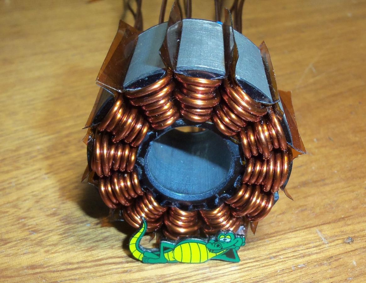

                    Another pyro 650 stator stripped for the AJ wind, a thermally coupled 8+8 YY in17 Awg. with 3 ceramic hybrid ball bearings. I also have a P32 Maxon 3.7 - 1 planetary gearbox on the way . It comes with a 5mm pinion so I'll mate it to the 3225 Lightning Xnova for a geared outrunner compact enough to actually fit inside the F5B airframe. this is a lighter and more powerful package that will run cooler and consume less battery than powercroco scorpion 3226 on a Super chief gearbox. The P32 on pyro 600 is also lighter.

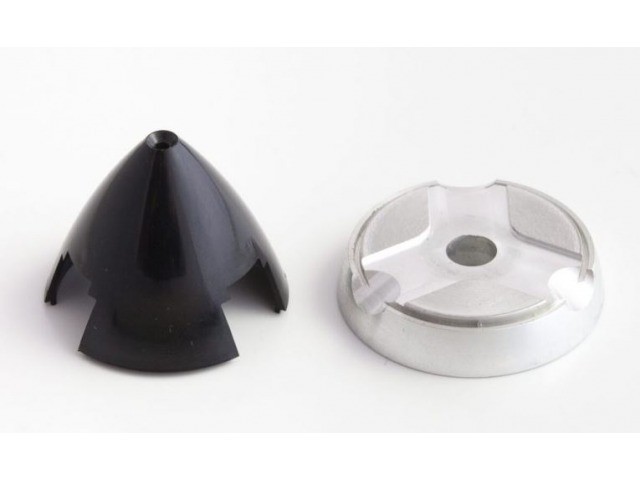

                      A RFM Spinner 32/6mm Twisted Spinner +7 Offset has been ordered from soaring USA. 😘

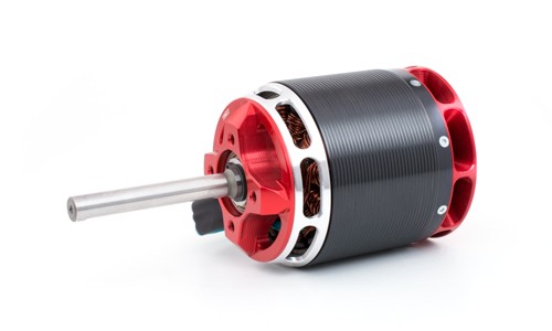

                        Click image for larger version  Name:	Pyro600TC.jpg Views:	0 Size:	87.0 KB ID:	414604

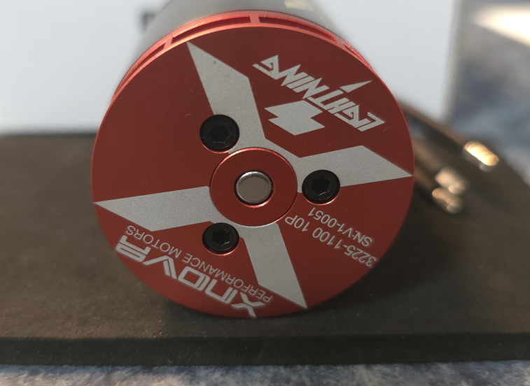

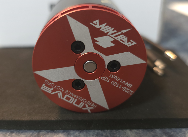

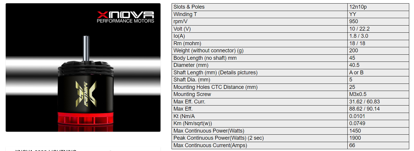

                          Click image for larger version  Name:	xnova lt.png Views:	0 Size:	484.5 KB ID:	414606
                          Click image for larger version  Name:	image.png Views:	0 Size:	66.1 KB ID:	414621
                          ​Its a solid alternative as far as I'm concerned and its is only 5 grams more than the pyro 600 off the shelf.. But I like the fan better and the bearings with the 5mm shaft but the same bearing od means a bigger ball and more radial load handling. The 40 series machines are 24N8P so they are really great for the high speed gearbox. They have a very clean signal and the highest torque density. We will examine it at the same Kv and leave some simple data log here on the same load. They cost 190.00 dollars

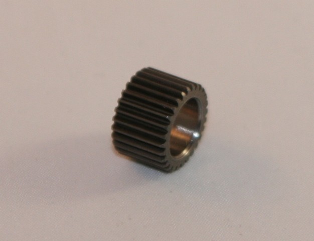

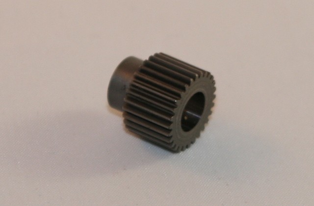

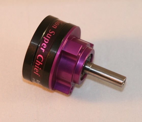

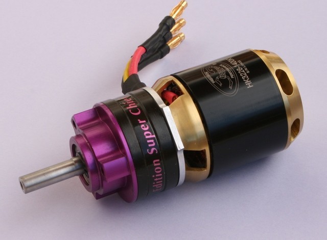

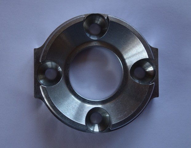

                                          Click image for larger version  Name:	4P-Flansch HK50.jpg Views:	0 Size:	53.5 KB ID:	414690
                                          HK 50 size flange on the 30mm bolt circle for a superchief but I was thinking for a motor this size you only need a 2-1 planetary however here are the pinion for 6 and 8 millimeter shafts for the 4 to 1 planetary. When i get the gearbox ill draw a cooling ring. I should buy a Troy ounce of pure sterling silver then cast a bar and turn it. But aluminum or copper would do. Copper would make braising the copper plumbing in easy but maybe you want aluminum plumbing. A Maxon P32 or 42 planetary has all ratios available with a 5mm pinion. If you want 6.7-1 on the 8mm shaft then you can get an 8mm input shaft that is 127mm long ( 5 inches). You would replace the outrunners 8mm shaft with it. Otherwise you can get 8mm shafts stepped down to 5mm. This is why a tool post grinder for a lathe is very handy. I'm going to order the pinions for the super chief today. Grind or buy 12 and 10 mm shafts down to 8mm if that is what you need.

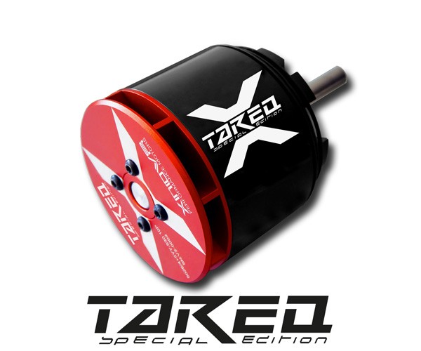

                                          Click image for larger version  Name:	xnova_50XX_tareq_sp.jpg Views:	3 Size:	44.7 KB ID:	414691Click image for larger version  Name:	i4,479_popup_image.jpg Views:	2 Size:	15.8 KB ID:	414693Click image for larger version  Name:	PYRO_1000.jpg Views:	2 Size:	19.1 KB ID:	414694Click image for larger version  Name:	tengu-5040hs-side-view-min_1.jpg Views:	2 Size:	34.5 KB ID:	414695
