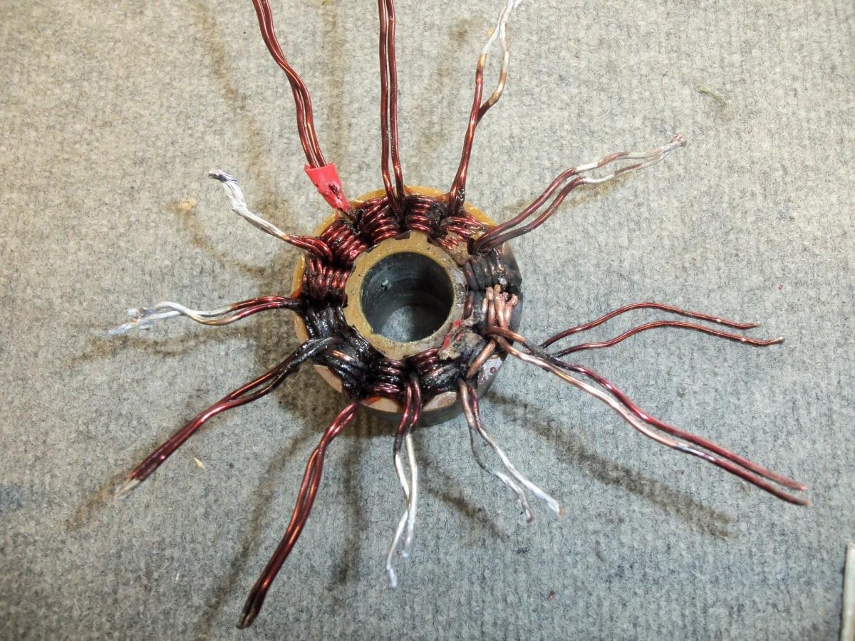

  • I find it hard to believe a high voltage large wire dual layer DD performs better than a parallel wye on a YGE. I don't care about a reduction in dcr Where is the data and the wave forms?
    • Vielleicht sind Sie unwissend, oder Sie holen Ihr Oszilloskop und einen HK mit den Parallelmotoren raus, fahren dann einen mit einer Antriebsmaschine auf 22.500 U/min und schauen sich die erzeugte BEMF an, und dann werden Sie verstehen, dass Sie viel mehr aus dem Motor herausholen, wenn Sie auf jede Statorhälfte einen Tribunis setzen. Sie können die 6 Zähne immer noch verbreitern und die anderen sechs dünner machen, damit Sie Draht unterbringen können und die Induktivität der q-Achse klein ist. Das Drehmoment kommt von der Längsachse geteilt durch die Quadraturachse, wenn Q also theoretisch Null wäre, würde die Induktivität der Längsachse explodieren. Es sollte leicht zu verstehen sein, dass Sie jetzt mehr Drehmoment haben, wenn Sie den Fluss erhöhen. Wenn die Zähne so breit sind wie der Magnet, kommen Sie ohne weitere Tricks nicht weiter. Ein auf diese Weise blockierter Motor könnte für eine Feldschwächungsanwendung problematisch sein, bei der Sie vielleicht überdrehen möchten. Wenn Sie sich tatsächlich an die Theorie halten, erzeugt sie eine stärker tarpezförmige Wellenform. Dies deutet erneut darauf hin, dass ein BLDC-System das Ziel ist, nicht eine Sinuswelle. Alle Drohnenantriebe sind 6-Gang-BLDC-Antriebe. Die Entwicklung eines Pseudo-Sinuswellenmotors ist meiner Ansicht nach bei einem Sechsgangantrieb kein Ziel und umgekehrt.​

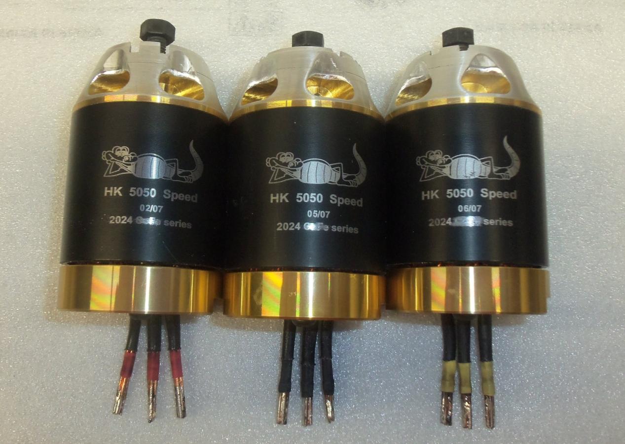

      • Click image for larger version  Name:	IMG_2037.jpg Views:	0 Size:	119.7 KB ID:	416033
        BTW this KIT is available to anyone and will do over well 400 Km/h with the right power. I have some of that right power if anyone here is interested. The wing is the main thing but the airframe is open for interpretation. It's a bit heavy in my opinion. But you could build a plug with this alone. I have power for it for sure.

          Nun, er hat die Fernbotschaft über die Kupferfüllung sicherlich gut verstanden.
          Es stimmt immer noch, wie ich sagte: Sie brauchen keine maximale Füllung für hohe Effizienz. Wenn Sie sich genügend akademische Beweise ansehen, wird das bestätigt, aber viele Leute stecken mit ihrem Ego den Kopf in den Sand, also ist es, was es ist. Zu versuchen, die Idee von mehr Eisen unter der Spule zu verkaufen und dann zu kommentieren, dass Kupfer ein Allheilmittel ist, „sehen Sie sich einfach einen Luftspulenmotor an“, ergibt keinen Sinn. Wenn Sie dem Kerl sagen, dass er mehr Eisen braucht, machen Sie im nächsten Atemzug keine Werbung für die Luftspulenmotoren. Sie haben auch nicht das gleiche Drehmoment pro Ampere-Produktion. Die Bastler sind bereits verwirrt, und dann sagen Sie ihnen etwas, das in den richtigen Kontext gestellt werden muss, sonst wird es widersprüchlich erscheinen. Maximale Kupferfüllung ist kein Allheilmittel für Ralph, oder er kann seinen Stator in Ruhe lassen, weil er mit viel Füllung wickelt. Wie auch immer, das Problem beim 3D-Druck ist die Dichte des gedruckten Kupfers und Sie brauchen eine Doppelextrusionsmaschine, weil das Kupfer isoliert werden muss. In einem quadratischen Schlitz verwenden Sie einfach Vierkantdraht. Wenn ich viele Windungen brauche, verwenden Sie Mikrovierkantdraht. Wenn Sie eine Slinky-Spule wollen, lassen Sie sie von einem Spulenhersteller herstellen oder bauen Sie eine Matrize, um sie zu pressen. Es ist eine gute Herstellungsidee, die man mit Idioten teilen kann, die nichts umsetzen oder durchdenken können. Übrigens habe ich tatsächlich ein paar wassergekühlte Big LehnerTorqstars und wassergekühlte HK 7455s auf dem Weg hierher. Ich werde die 7455s umbauen und sie richtig neu wickeln und sie verkaufen. Ich weiß nicht, was ich mit den Torqstars machen werde, aber es wird interessant sein, sie im Oszilloskop zu betrachten. Ich könnte einen für einen Generator in einem Drehmomentprüfstand verwenden, der große Heizspulen speist.
          Send feedback​
          HK's Rotormagnete werden bei einem 10-Pol-Motor bei hoher Geschwindigkeit mit nicht überlappender Wicklung durch Nutoberwellen zerstört. Ich schätze, ich muss derjenige sein, der den quadratischen Draht in die quadratische Nut steckt.

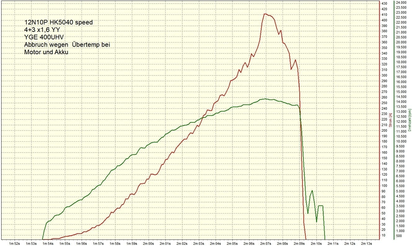

            • Click image for larger version  Name:	image.png Views:	0 Size:	71.6 KB ID:	416105
              Do the math. 10.10 Nm at 14,500 rpm is 15.37kW she is about 2500 rpm short at 410 amperes. Sad thing is she is actually drawing 24.6kW there!
              Hubert

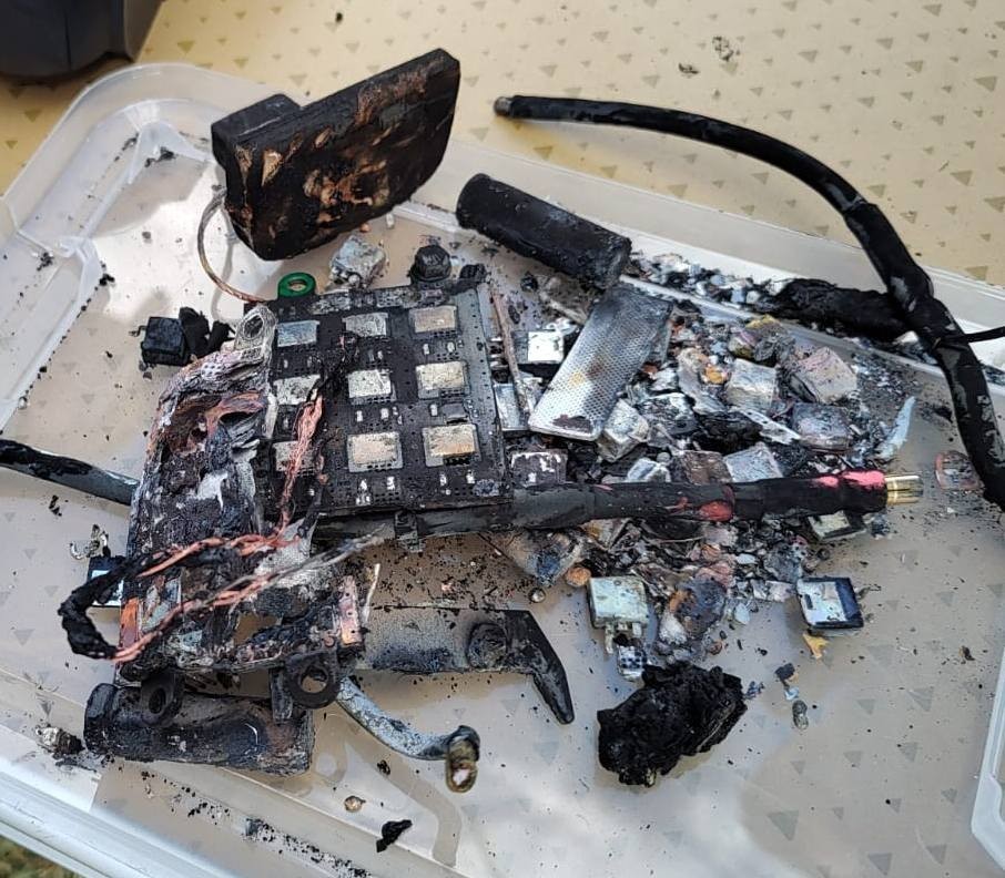

                          • DZ also got slower and slower after the first run, he never duplicated it then the plane mysteriaously vanished and he needs to build a new one.
                            But heres more about what your great motor does.

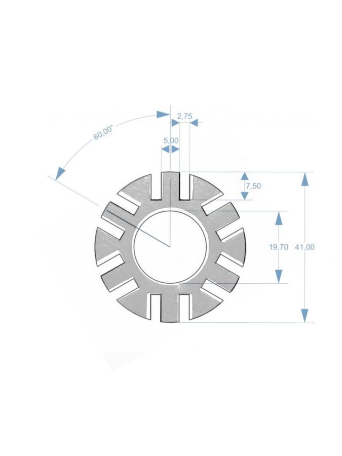

                                  • Hi Hubert,
                                    So the garden gnome the captain lied again. He wrote in the Powercroco thread that the sheet metal cut of the Lehner 41xx that Max drew was drawn using the sheet metal cut of the Actro C engine that the gnome supposedly gave to Max. If you put the sheet metal cuts of the Actro and the drawing by Max on top of each other, even a blind person can see that they don't fit. The grooves in Max's drawing are narrower than in the Actro. Max took the grooves from the Lehner 70xx and made his drawing with them. If Max had used the Actro sheet metal cut as a template, the grooves would have to be much wider. The Actro sheet metal cut came about because the Köhler brothers, who make the Actro engines, simply wanted to use prefabricated baked enamel coils. And that worked well. The sheet metal cut according to the Lehner 70 series was designed with narrower grooves because of the pressed coils, the Köhlers didn't know that and Max didn't know that either. I showed the Köhler brothers the SPS sheet metal cuts. And with Hans Lehner I had the 70 and 41 sheet metal cuts calculated. We knew exactly why we wanted it that way and the magnet configuration was designed that way for very specific reasons. Okon defends the poor barge captain. Poor guy.
                                    They're all lying there in the forum. Also in Thomas's thread about the T-motor.
                                    These poor people don't even ask themselves why they aren't able to use these techniques themselves. We used these techniques as students and in further training. Weren't they at school? But they are a reflection of the new generation who can no longer make anything themselves and certainly can't think of anything new. Pretty sad.
                                    The gray is the Actro shape and the outer lines are the Max drawing .
                                    Happy Amps Christian​

                                      Well I don't see why the Lehner style stator is being talked about in the scorpion thread anyway 😳 What's concerning about his SCORPION engine is the mechanical output from the battery draw. I'm sure the hobbyist care less about a degree or what the manufactures did 20 years ago. What they care about is how much is a motor going to draw to do its work and how long can their battery last. Not a single F3A Pilot ever asked for my academic credentials or a parallel slotted stator. But hey man that's your people there on the German social media. I would have never associated with the English hating Aryans from jump street. Seems ignorant as hell to me since Lehner already makes the engine and the moderator there has already allowed his friends to misrepresent the manufacture. Andreas Lehner doesn't give a damn about the silly forum. He still makes his waves at the lake and not the keyboard with a forum full of fools.
                                      For Andreas all of it is a waste of time since his Lehner will never be simply loaded into the gearbox to shut them up. People waste plenty of time and energy on the forums typing. It is a personal problem that they have.

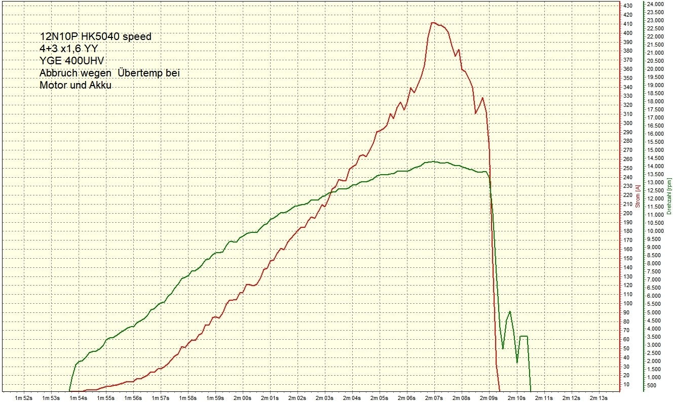

                                        An Ralph: Meine Frage zu den 61 % empirischer Effizienz bei 410 Ampere bleibt bestehen. Sie alle können sehen, dass die Drehzahl nicht stimmt.
                                        Das gesamte Forum dort und alle seine Mitglieder sind teilweise für all die Lügen verantwortlich, die auf internationaler Ebene verbreitet wurden. Ihn und diesen Schwachsinn in Deutschland zu lassen, wo er hingehört, wäre für mich in Ordnung gewesen. Die Piloten hier werden ihn weiterhin aus ihren Flugzeugen entfernen. Das versichere ich Ihnen.
                                        Hubert
