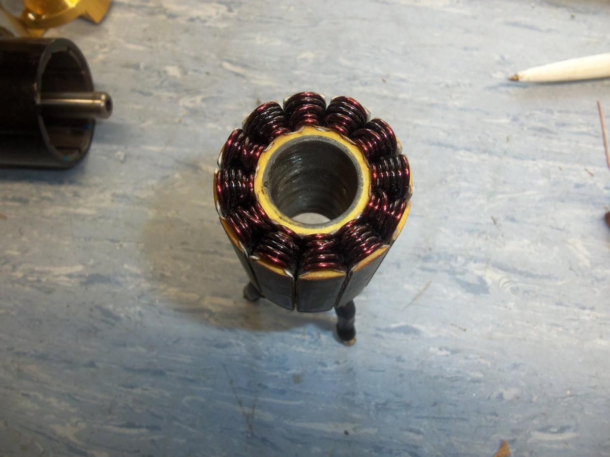

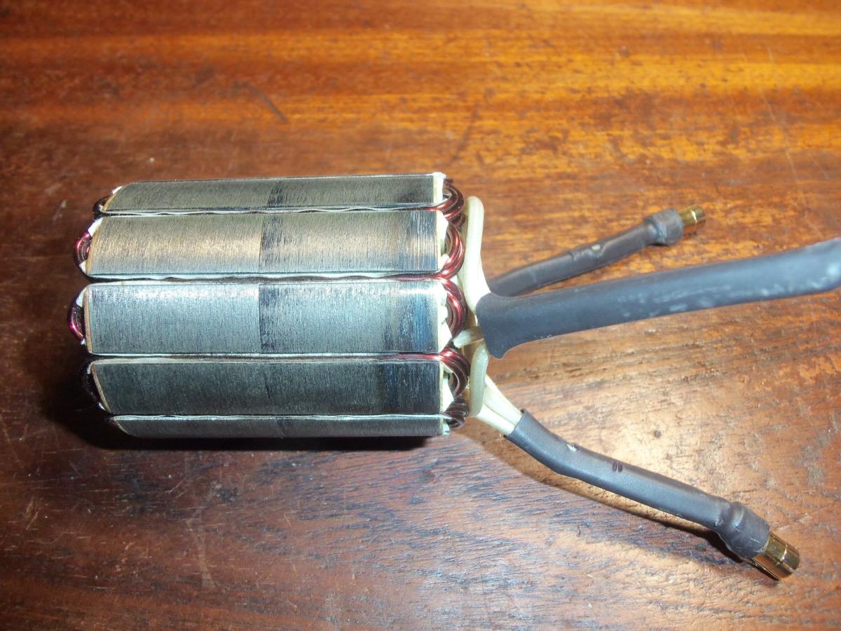

Verlustarme halbmagnetische Carbonyl/PLA-Statoren und Nutkeile. Ihren „SENIOREN“ geht es gut. Ein Junge.👶Comment

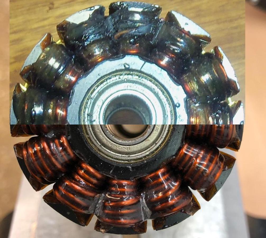

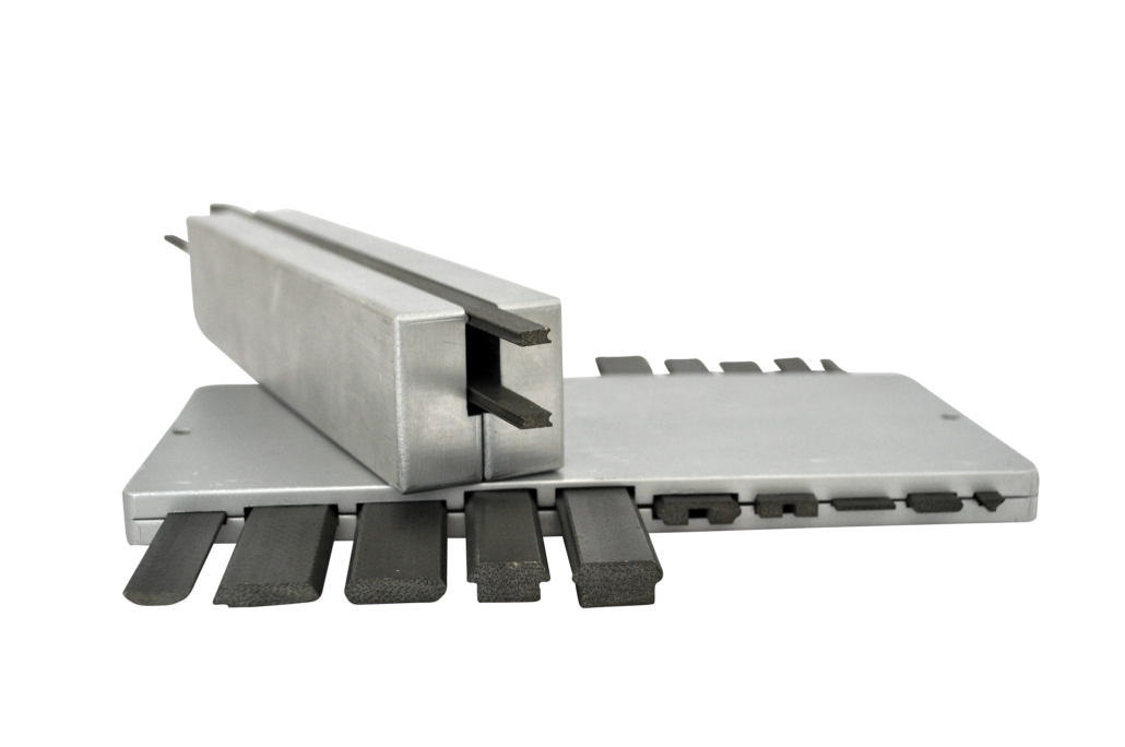

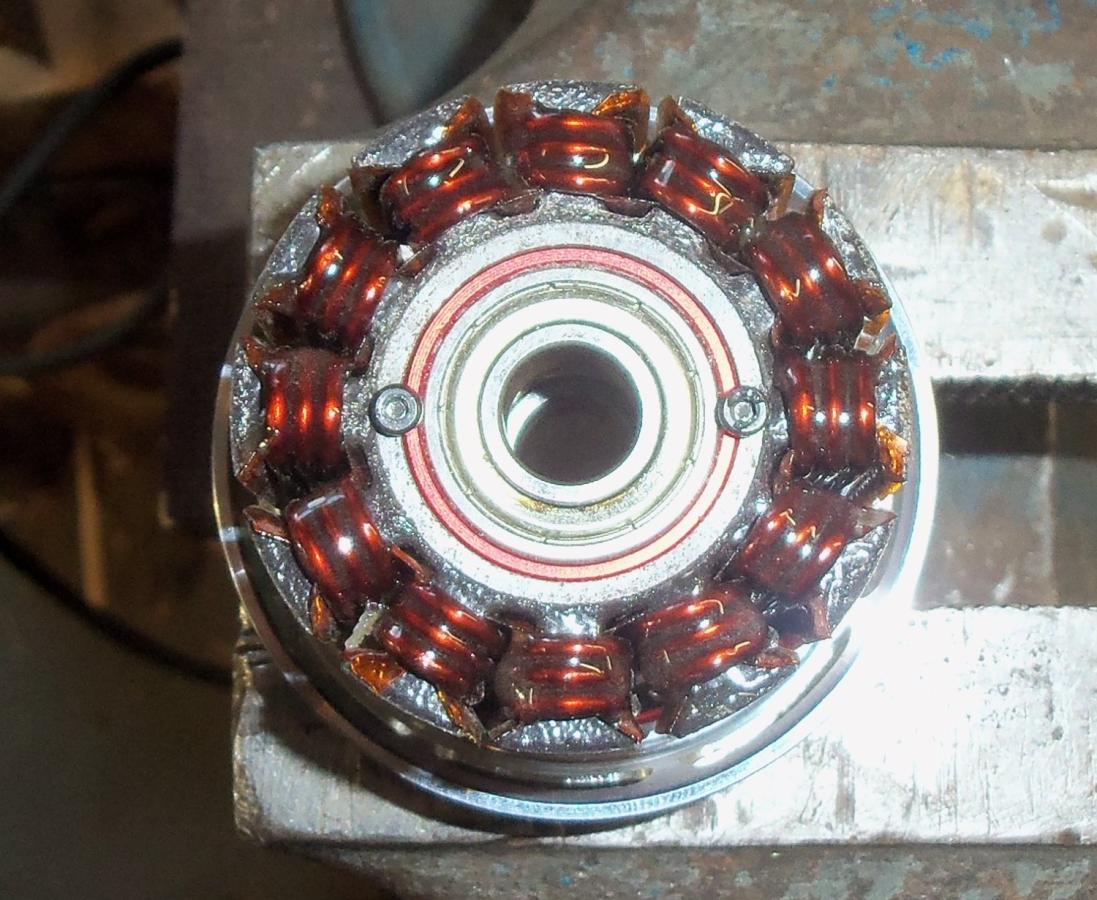

Sorry fellas I wont be distracted by nonsense again. Look at the reduction in iron loss here. If you keep the permeability of the wedge material below 3 mu test have shown you will broaden the efficiency band with no reduction in torque out put. If you had a totally closed slot with silicon steel you would lose static torque. You can play around with the thickness of the material and find a happy medium. This is going to shield the wires from skin and proximity because the slot leakage is less. It is also going to shield the rotor and PM from the slotting effect of the concentrated winding. See how it will help direct stray flux away from the wires and into the iron 👀This should allow you to drive the motor much cooler thus further before she craps out.
Magnetic slot wedges reduce starting current, improve cos phi and load current, and lead to reduced iron loss (core loss). Typical reduction of iron loss is in the range of some kW depending on the type of machine.
Magnetische Nutkeile reduzieren den Anlaufstrom, verbessern den cos phi und den Laststrom und führen zu einem geringeren Eisenverlust (Kernverlust). Die typische Reduzierung der Eisenverluste liegt je nach Maschinentyp im Bereich mehrerer kW.Comment
Die Keile können in Glasfasergewebe, Carbonyl und Hochtemperatur-Epoxid gegossen werden, du Idiot. Ich sehe dich dort als Nummer 1 in der Klasse. Ich sehe dich. p.f. @ 79,4 % sind gut genug, also warum bist du hier, du Idiot? Es ist uns wirklich egal, ob du bei diesen Zahlen bleibst. Erkläre es deinen kleinen Freunden in Germany
Hier geht es um Schlitzkeile, nicht um Ihren Motor.Sie können IHRE Maschine .Es gibt keine Möglichkeit, IHRE Maschine zu verbessern. Sie ist anders, also mach dir keine Sorgen, du kluges Genie
