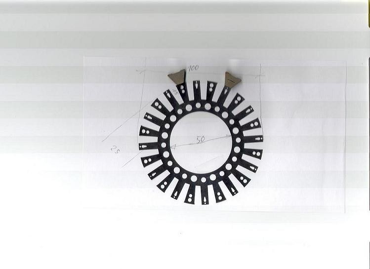

                Hallo Chris, ich habe mir die Unterlagen zum Thema Nutenlose nochmal angesehen. Warum kein schlitzloser Außenrotor? Scheint, als würde ich auf diese Weise die Nuteneffekte verlieren. Der Ringkern wäre mit dem Alpha-Eisen auch einfach.

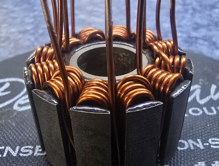

                  Click image for larger version  Name:	Ants 650.png Views:	0 Size:	705.7 KB ID:	416687
                  So I measured the magnet wire from Temco USA which is 1.21 at the mic. With 30 microns of insulation it is indeed 1.18 of bare copper which calculates to approximately 32% more copper in the slot over the factory fill. A good wind but the stator could take at least 4 more turns without removing the enamel . The AJ is a 8+8 YY and will sit a hand wound nick maxwell 32 series scorpion on itz azz.. This is a 12 turn YY so the copper surface: is approximately 13.1mm^2 . Weight is approx. 300 gr​ Kv should be between 850-880 Kv based on timing and the electronic speed control used. I'll try it in a bigger wire sometime down the road since it has the room without removing any insulation. 12 turns in 16A AWG would probably fit the stator and be even better fill. This is more than adequate for the hobbyist. They are actually using the better efficiency of the pyros to detune for longer run times.

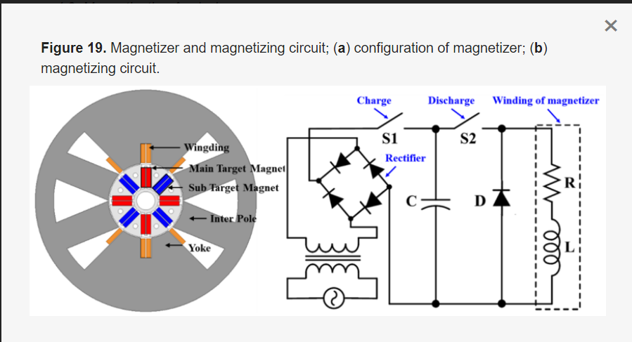

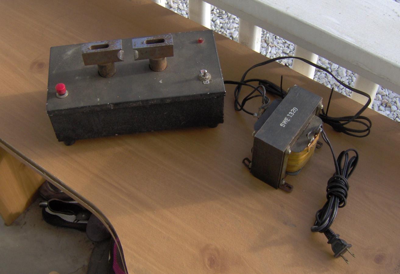

                      Click image for larger version  Name:	Magnitizer and magnetizing circuit (1) (1) (1).png Views:	0 Size:	120.5 KB ID:	416693Beware: this is not for everybody! I'm not responsible if you do not know what you are doing and try this extremely high voltage rig.
                      Be careful.
                      Click image for larger version  Name:	electricf.gif Views:	4 Size:	10.1 KB ID:	416697
                      Hallo Christian,
                      Ich versuche, Teile zu bekommen. Ich habe einen TAN 100-Transformator mit 350 Volt Primär- und 120 Volt Sekundärspannung. Reichen 350 Volt? Wenn das alles ist, was ich brauche, ist es Zeit, den Elektrolytkondensator zu besorgen. Wie hoch ist die Kapazität Ihres Kondensators und wie hoch ist die Spannung? In diesem Fall muss sie über 350 liegen.
                      Was ist mit einer Fahrzeugzündspule als Hochspannungsquelle im Vergleich zum Transformator und Kondensator?​
                      Beachten Sie, dass Doc Ok bereits hier im Unterricht ist und aufholt. Ich werde in den Daily Winders News nach Ihrem Originalbeitrag suchen. Es ist lustig. In Deutschland verhält er sich vor Leuten wie Kai und dem Rest der Trotteltruppe so, als hätte er kein Interesse.Aber wir dummen Techniker aus der Branche wissen, dass es in einer Werkstatt mit vielen kaputten PM-Rotoren einen extrem hohen Wert hat. Hobbyclowns wie Kai hilft es, seine 79 % zu reparieren und besser laufen zu lassen als je zuvor. Ihm schmeckt, was Ralph ihm zu essen gibt.

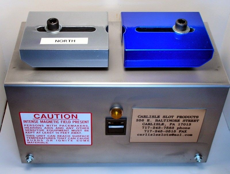

                        Slot car motor examples....

                          Hi Hubert,
                          i have to look how has the magnetisation puls be, so not jet info about.
                          For a second true. Thomas waight calculation is worth as no body look at the endwinding . Smaller dia has much narower endwinding and less waight. We have not pic but the aded waight is much more and dosenˋt rise the performanc direct. Free runing amps not mesured and so on , lots of fake news. Slot fill is the number. Not aded waight.

                            They are in their own world. Jonestown is like that but I found the old post about the magnets and capacitor and will post it here for the hobbyist. What the beginners do does not help us.
                            The pulse might be as high as 1200 volts. Not sure but you could get 600 out of a street light ballast. But a CDI and IGN1A coil would get up there with alot of joule energy off just a 12 volt car battery.

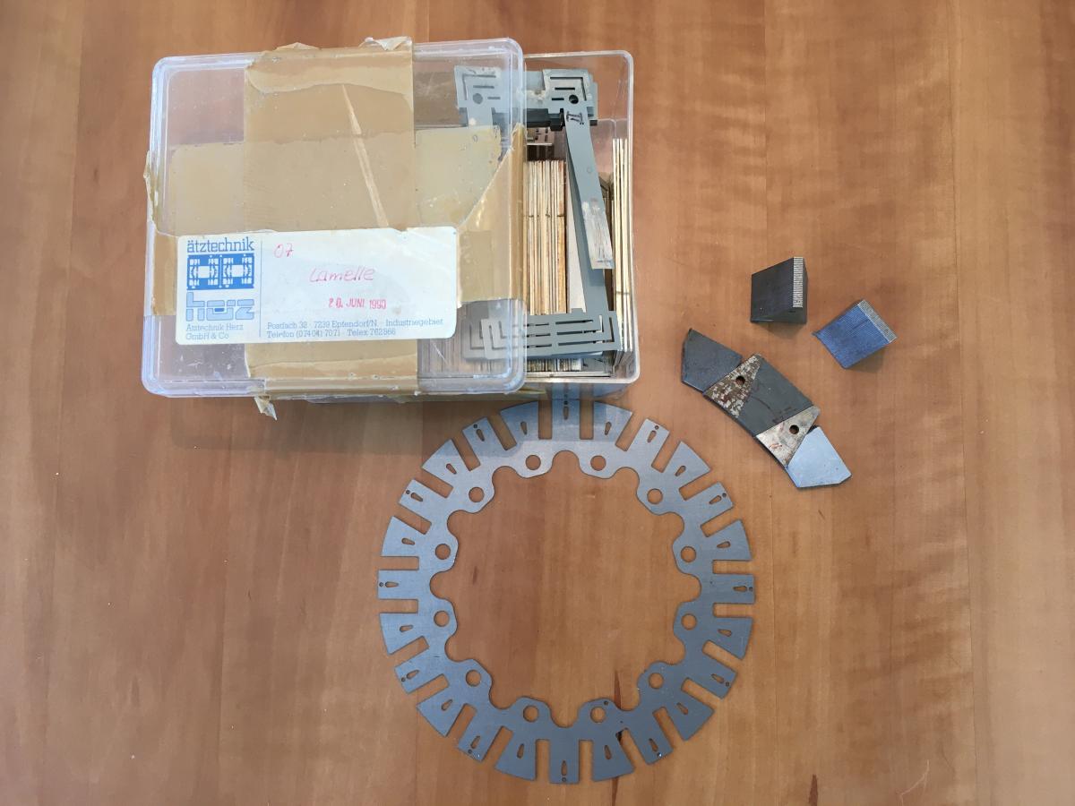

                              Btw you can use ferrite in flux focus applications. Maybe all the A-boys can determine if this is a sinus bemf it produces or a TRAP!
                              Click image for larger version  Name:	image.png Views:	0 Size:	224.8 KB ID:	416710
                              The data has shown they and their leader do not know anything about high efficiency brushless DC power systems.:stuck_out_tongue:

                                Hi,
                                and if you look at the diagram from Holger , you know 190 Amps they have syncloss , total loss. There is so smal benefit of the better wind , makes no sence.
                                Good to know that i have no syncloss wit car esc. We see teaching will not help.
                                You need only a short pulse for the magnets , capasitor do it and there is no limit for charging time . Do you have the right thyristor or other switch ? A spark gap can do it you use only a little starting spark to bridge it. Little noisy but efficancy and cheap. And donˋ t forget the diode, othewiese it will swing with no magnetisation.

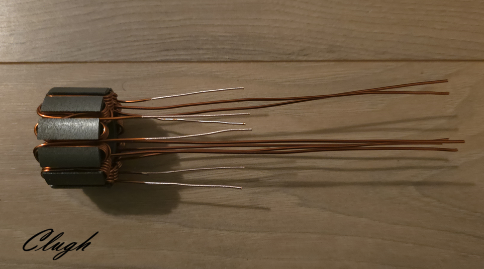

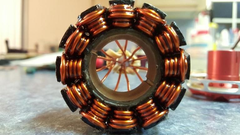

                                  Click image for larger version  Name:	5020 1.828mm.png Views:	0 Size:	655.7 KB ID:	416714
                                  If I add 4 turns of open ended coils on the adjacent arms and connect them serially to each delta then parallel the wyes starts I'll have a 13AWG big wire parallel Wye-Delta hybrid. My rotor and magnets will run cooler and wont fail when theirs do but he says he doesn't want it, the thermally coupled windings or the ceramic hybrid bearings I fit it with.

                                      Hi Hubert,
                                      enjoy the Happy Holidays and thank you for the paper in answer 2354 that show how flux compression worke and clever coil arrangement reduce harmonics.We do that since over 40 years and I have always offered these technologies for speed pilots if they want the most power-dense drives. If i want to set a new record i am looking for the best motordesign i can get and go a step forward if possible.
                                      Happy Amps Christian

                                        Originally posted by Chxpress
                                        Hi Hubert,
                                        The wedges don't have to be laminations. If alpha iron was used the wedges could be solid 1 piece. I also have enough here to build a slot less in runner with the toroidal core. I may build something special for another gearbox . You see you never got a weight for the HK based rainbow drive the speed pilot built with the super chief because he weighs significantly more. He posted it there for his friends to compete with what we are doing here but then hides the specifications when I post mine clearly and then ask because it falls terribly short.
                                        This is a fact his boys can take to the bank. I've yet the need to hide my data. That should mean something to an intelligent person. There is nothing new in Dresden for the speed pilots in 2024 . Its the same old thing.
                                        :tada:
                                        Thank you
                                        Hubert
                                        • Chxpress
                                          • Aug 2024
                                          • 142
                                          #2360
                                          Hi,
                                          yes it´s right and with Ferrite magnets the eddycurrent loss is very low. A motor with Ferrite magnets can rev very high. Our flywheel storage used Ferrite, no slots airgap coils as stator with neo magnets runing outside adding waight to the carbon flywheel and Bridge the gap of the coils.
