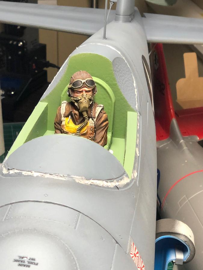

              I fired the pilot that came with the plane.... and Hired a new guy....
              I remember I enjoy painting!
                • 8223
                #3487
                Good call!!
                  • 4848
                  #3488
                  E4DG, The 'new guy' looks like a Naval Aviator Recruitment Poster in comparison. You done good. Bravo Zulu. Best, LB

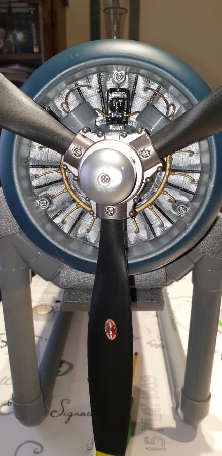

                      Impression moteur 18 cylindres terminée. Quelques retouches de peinture pour finaliser. Click image for larger version

                        Just awesome!!! Love the Engine Work!
                          Christian, Est-ce le 3DLabs Pratt et Whitney 3DP? Meilleur, LB
                          • Christian62580
                            • Jun 2019
                            • 9
                            • Vimy 62580 France
                            #3493
                            C'est le 3D labprint Pratt & Whitney R-2800 Engine remis à l'échelle pour qu'il rentre dans le capot moteur. https://3dlabprint.com/shop/pratt-wh...r-2800-engine/
                              • 4848
                              #3494
                              Christian, moi aussi, j'ai acheté les mêmes fichiers 3DP STL pour l'imprimer pour ma Flightline Corsair. Quel pourcentage avez-vous utilisé? Ki a estimé environ 85%. Meilleur, LB
                              • Christian62580
                                • Jun 2019
                                • 9
                                • Vimy 62580 France
                                #3495
                                Je n'ai pas travaillé en pourcentage pour l'impression des 9 cylindres du fond (P&W_R-2800_F4U_01). Sous cura 4.4, pour la valeur de X:132 Y:132 Z:32 le tout en mm. Pour le reste des impressions, X:77,4% Y:77,4% Z:46,5%. J'ai du faire des essais avant, et je pense que tu devras ajuster aussi toi même.
                                  • 4848
                                  #3496
                                  Christian, j'apprécie tes informations. Mon estimation était simplement ma supposition. Je «redimensionnerai» l'impression 3DP sur le diamètre intérieur du capot et le support moteur. Je suis certain que cela fonctionnera aussi bien que votre travail, mais j'ai pensé demander comment vous avez obtenu votre résultat. Encore une fois, merci pour votre réponse. Veuillez continuer à ajouter vos photos au forum au fur et à mesure de votre progression. Excellent travail, monsieur. Meilleur, LB

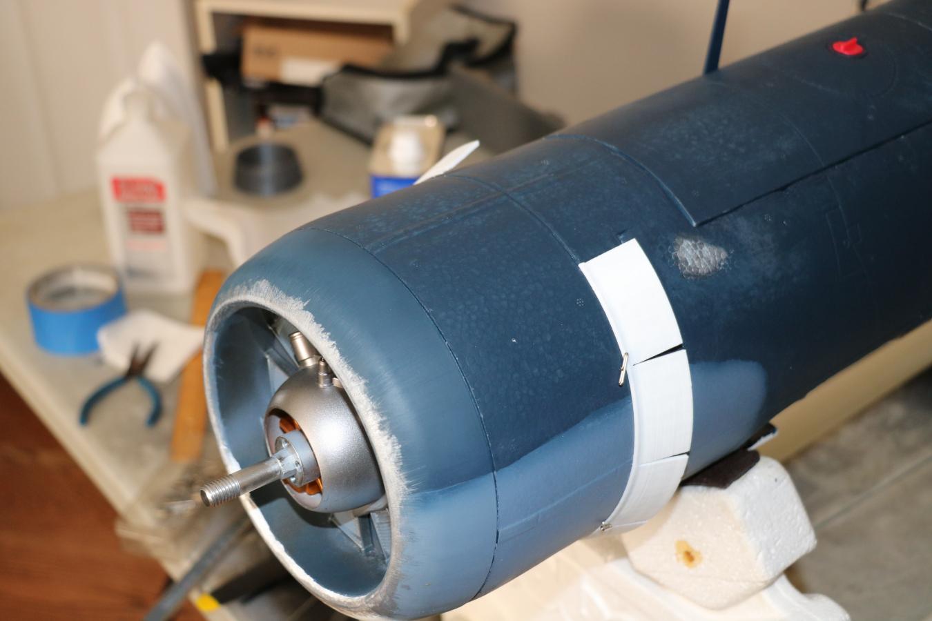

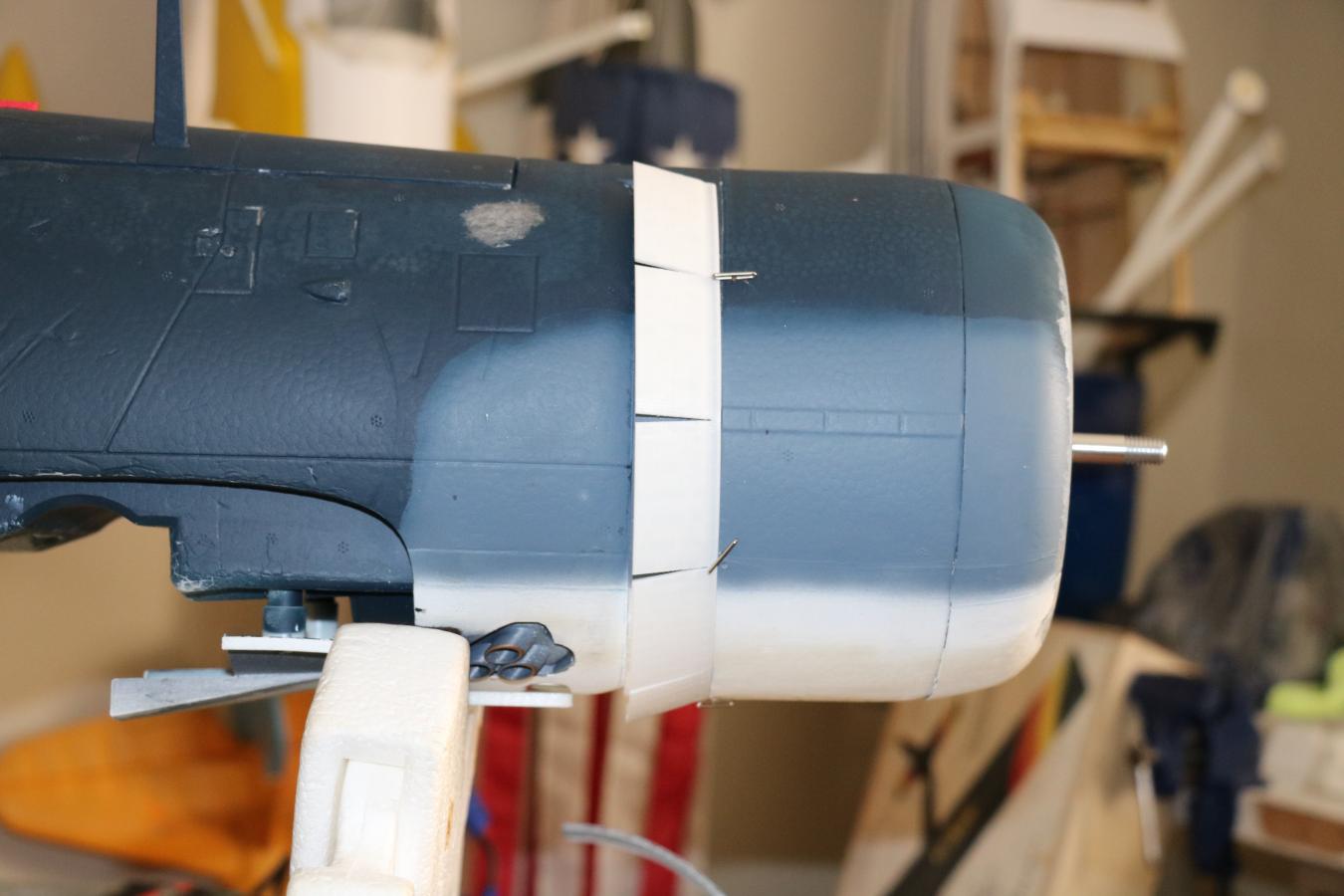

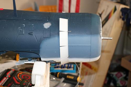

                                      Click image for larger version  Name:	IMG_1077.JPG Views:	0 Size:	87.0 KB ID:	234851Click image for larger version  Name:	IMG_1078.JPG Views:	0 Size:	86.3 KB ID:	234850 Here's my 3D printed cowl flaps (non-functional). A little paint and glue needed.
                                      Tom
                                      Click image for larger version  Name:	IMG_1079.JPG Views:	0 Size:	86.5 KB ID:	234849
                                        #3499
                                        I-fly-rc-aircraft Cool!!! Just love the Corsair! Any version, any time.... Nice job!!! Jerry
