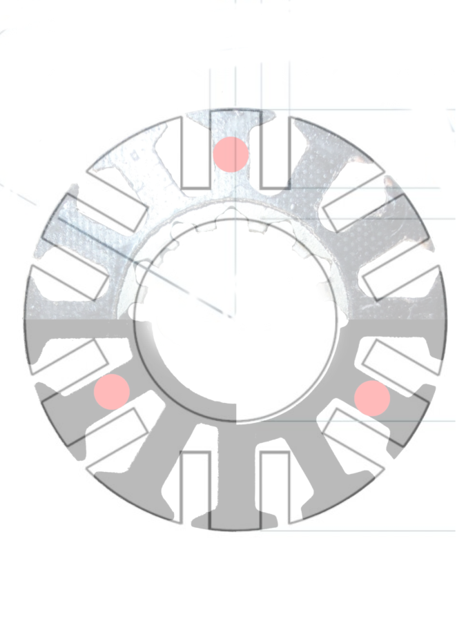

                Click image for larger version  Name:	UTEW stator cut.png Views:	0 Size:	152.9 KB ID:	413472
                Kw=1
                Ich zeige ihm und seinen kleinen Freunden den richtigen Schnitt, damit es in einem fremden Speeder funktioniert. Der Schnitt erzeugt außerdem eine trapezförmige Wellenform, sodass sein alter YGE nicht optimal ist.​
                Seine Version ist völlig falsch.

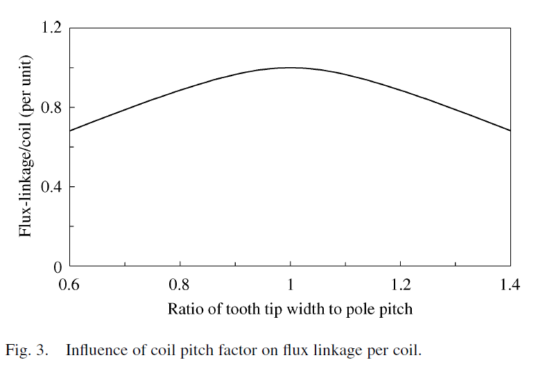

                  Die Menge des Leerlaufflusses, der in einem einzelnen Zahn fließt, hängt vom Verhältnis der Breite der Zahnspitze zur Polteilung ab. Dieses Verhältnis und die daraus resultierende Flussverkettung sind in Abb. 3 dargestellt. Die maximale Flussverkettung wird offensichtlich erreicht, wenn der Spulenteilungsfaktor 1 ist, was einer Schlitzzahl entspricht, die der Polzahl entspricht, d. h., was eindeutig unpraktisch ist. Es gibt jedoch Maschinen, bei denen der Spulenteilungsfaktor für eine maximale Spulenflussverkettung fast 1 ist, indem ungleiche Zahnbreiten verwendet und die Zahnspitzen so dimensioniert werden, dass sie ungefähr eine Polteilung überspannen. Auch das Joch muss bei der neuen Maschine dicker eingestellt werden.

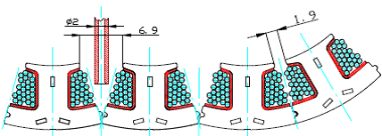

                          Hi Hubert,
                          yes, the sheet metal cuts are the dilemma. Not enough iron to be able to develop more magnetic force. I added the sheet metal cut to the sheet metal collection as it was calculated for high torque output. The thickest stator tooth only has 70% iron width, there is 30% missing. He would have to extend the stator to 70 mm or put together a twin motor with two 5035. It doesn't get any easier. With real sine commutation, another 5% more torque output would be possible with SPS sheet metal cutting if you use FOC. I accepted the order to help develop new, even more torquey engines for DLR and MM. We've already made pretty good progress. At DLR they want fewer gears in robotics and at MM it is the new military orders that require this for vehicles. You Hubert, are absolutely correct with your statements here in the forum. You have to wonder why you slept so hard out there and clung to the old metal cuts so tightly. The Robodrive motors that I helped develop with Manfred Skull under the direction of Prof. Hirziger over 25 years ago are still in great demand in medical technology and robotics, industrial drives. But something new doesn't hurt either.

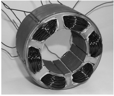

                          Vom DLR über ROKVISS bis TQ-RoboDrive: Entdecken Sie die Geschichte des Frameless-Motors und seinen Beitrag zur modernen Robotik.
                          TQ-RoboDrive entwickelt Antriebssysteme mit Frameless-Motoren von TQ-RoboDrive: hohe Drehmomentdichte, kompakte Integration und Lösungen bis zum Aktuator.
                          From DLR to ROKVISS and TQ-RoboDrive: Discover the history of the frameless motor and its contribution to modern robotics.
                          This motors have high copperfilling Because the stator is manufactured as a linear component, the windings are then applied to the stator and only then is the stator wound into the round shape. This compresses and densifies the winding wires in the stator slots. The copper filling factor is significantly increased.

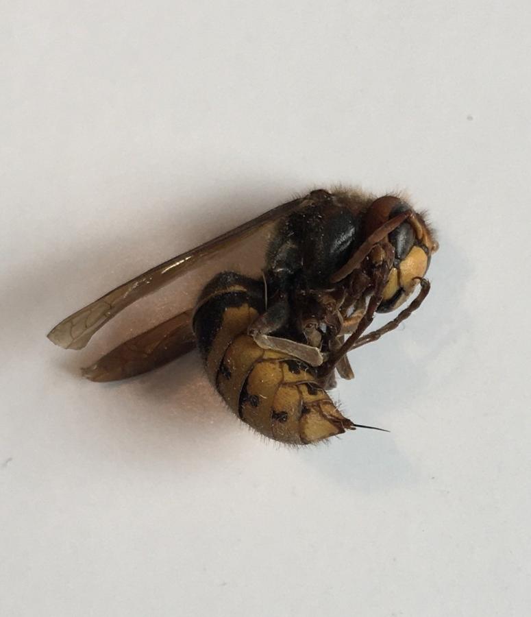

                                  a hornet and the reptile dies.
                                    #1757
                                    Der Stachel
                                    Click image for larger version  Name:	20181012_173613.jpg Views:	0 Size:	136.5 KB ID:	413558

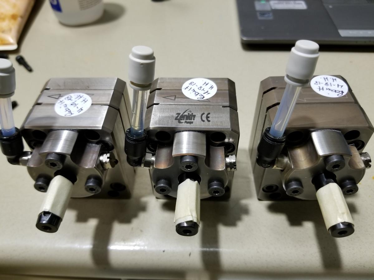

                                      Hier bei Daimler sieht man das anfängliche „RO“ nicht, wenn man die Farbpumpen für sie umbaut. Für mich ist der Typ ein kleiner Junge. Ich möchte, dass seine kleinen Freunde das ein für alle Mal verstehen. Er kann die Frage nicht beantworten, warum meine Motoren besser funktionieren als seine, außerdem werde ich es dabei belassen und mit meinen Konzepten fortfahren Nach Hause zu gehen ist die beste Lösung
