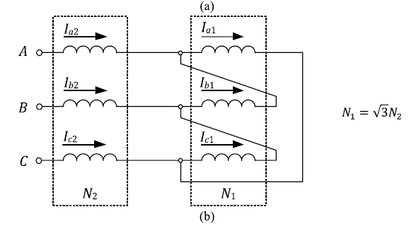

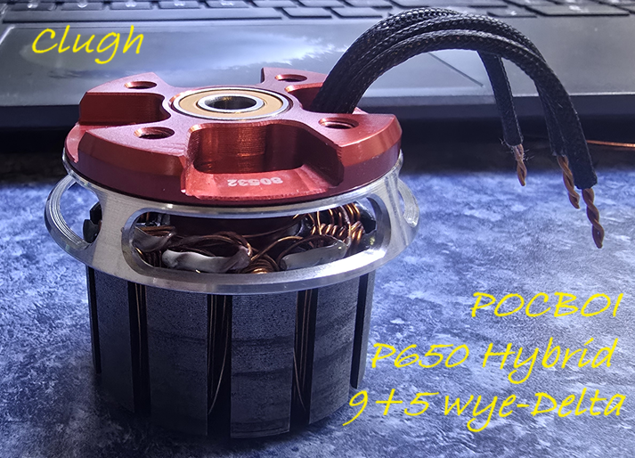

Es passt unter die Haube, Ralph. Ich sehe, dass du es guckst. Mach weiter und zieh es auf, denn sie können es nicht. Es ist nicht Huberts Idee, sondern eine bewährte vom IEEE. Wir haben sie einfach an eine Hobbymaschine angepasst.
per stator half gives you the parallel winding scheme....

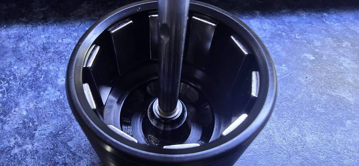

Ein Kind, das in einem Sandkasten eingesperrt ist, sollte auch genügend Zeit für sich haben, um ihn fertigzustellen. Sie wissen selbst, dass Sie ihn gut mit Kupfer füllen können. Ein höherer Lastpunkt ist definitiv möglich, wenn Sie den PM-Verlust um 44 % reduzieren
